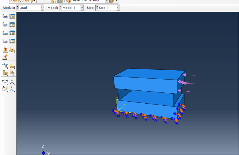

3. 实体单元
定义
实体单元用于模拟三维结构,其尺寸在所有方向上都具有可比性。适用于复杂几何形状和应力分布的情况,如固体机械零件、流体阀体等。
仿真
特性
全面模拟:实体单元能够准确模拟三维力学行为,适合处理复杂的变形、应力和温度场。
高自由度:由于需要描述更多的自由度,实体单元在计算中通常比梁单元和壳单元更为复杂、耗时。
精细结构:对几何形状没有限制,可以描述包括孔、缺口等复杂形状。
考虑因素
在使用实体单元进行建模时,需要关注网格划分的质量,确保在所有方向上都能获得足够的解析度。根据问题的复杂性,可能需要调整单元类型(如选择轴对称单元或三维单元)以优化计算效率。同时,材料的属性、边界条件和载荷施加方式都应合理设置,以确保模拟结果的准确性。
