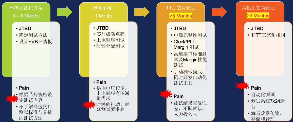

·EVB及测试方案设计(3-5个月): 不仅需要确定测试方法,更痛苦的是对PCIe 6.0/7.0等最新高速接口测试标准的不确定性。
·Bring-Up(1个月): 时钟分配测试和上电时序是这一阶段的核心任务。正如我们在BJopenday中分享的,芯片验证的挑战之一是“时钟的抖动、时延测试要求高”。一个微小的抖动问题,可能导致整个系统无法建立稳定可靠的数据传输通道,使得后续所有复杂高速接口验证的基础不复存在。
·TT工艺角验证(>5个月): 电源完整性、Clock/PLL Margin 测试、高速接口标准测试,每一项都依赖手动摸底和反复试错。测试重复性差、人力成本高昂是普遍困境。
·其他工艺角验证(>3个月): 自动化测试、7x24小时运行、海量数据传输与管理的挑战接踵而至。

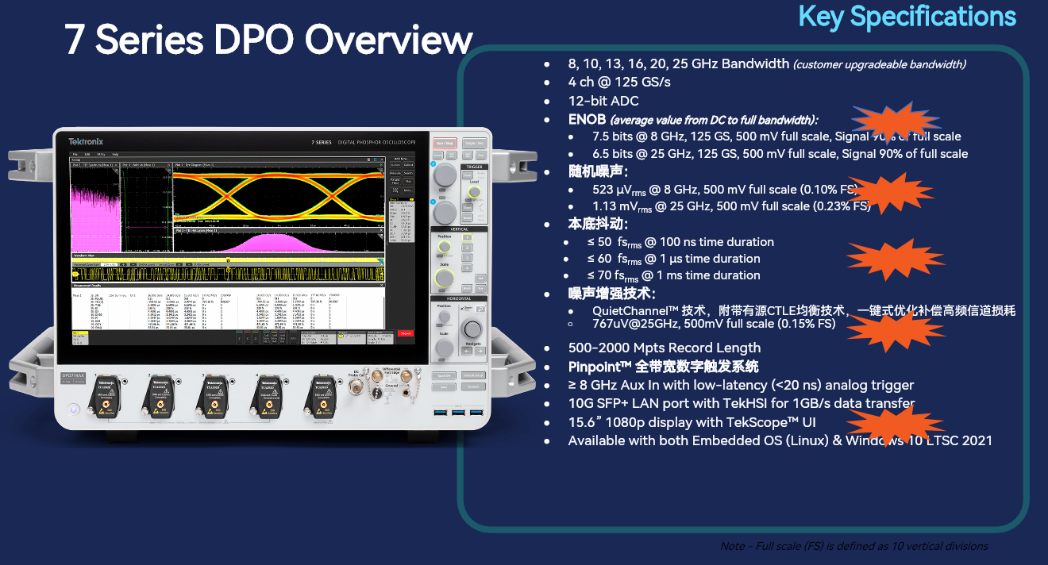

芯片验证的前期,当高速数据尚未跑通时,时钟分布是系统的生命线。泰克DPO714AX示波器,作为7系列平台的旗舰,其核心价值正是在于精准捕获并剖析这颗“数字心脏”的每一次跳动。
确保时钟分配网络的健康: 在芯片Bring-Up阶段,工程师必须验证参考时钟经过分配电路(如Buffer、PLL)后,到达各模块的时延(飞行时间)与抖动是否满足建立与保持时间要求。DPO714AX凭借其业界领先的极低本底抖动(≤50 fsrms @ 100 ns持续时间)和高保真的信号捕获能力,确保你测量到的时钟抖动是芯片的真实表现,而非示波器自身的噪声。这对于验证PLL锁相环的相位噪声性能和整个时钟树的设计裕量至关重要。

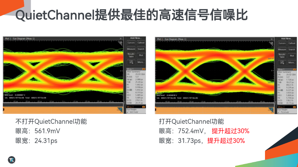

QuietChannel™ 技术——你的测试余量倍增器: 在25GHz高带宽下,传统示波器的噪声会淹没微小的时钟抖动信号。泰克通过创新的QuietChannel™技术,将噪声进一步降低至767μVrms。实测效果惊人:在20.03 Gb/s的时钟信号下,不开启QuietChannel时眼高仅为561.9mV,眼宽24.31ps;开启后眼高飙升至752.4mV,眼宽扩张至31.73ps,眼高与眼宽均提升超过30%! 这意味着在严苛的工艺角验证中,QuietChannel能为你打开真实时钟信号的“眼图”,提供宝贵的测试余量,让你在标准边缘依然能得出可靠结论,避免误判导致的返工。

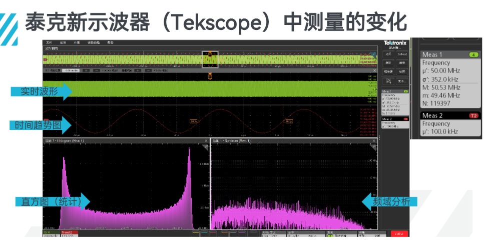

全貌洞察,一针见血: 传统示波器难以发现隐藏的时钟问题。而DPO714AX在Tekscope平台中,让你能对同一个时钟测量项,同时进行时域(波形)、频域(频谱)、时域(时间趋势)和统计域(直方图)的同步分析。例如,当你的时钟频率看起来杂乱无章时,通过时间趋势图可能看不出端倪,但切换到频谱图,一个100kHz的电源干扰可能立即现形。这种多域联动的分析能力,是在芯片验证前期快速定位时钟根因的关键。

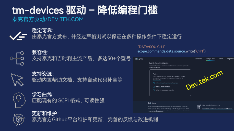

降低编程门槛,聚焦核心问题: tmdevices以简洁的SCPI格式和自动代码补全功能,极大地降低了仪器程控的学习曲线。你不必再为繁琐的底层通信协议烦恼。
为AI自动化铺路: 结合泰克全新的TekHSI高速接口(相比传统VXI-11快10倍),你可以在AI系统中快速集成波形采集。例如,一个简单的 代码块就能实现10倍于传统程控的数据吞吐量。

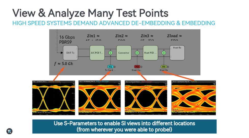

一键式标准合规测试:泰克的SIM软件可以引入各种各样的参数模型,模拟出从封装,信道,均衡各种条件下的波形,帮助工程师快速评估整个高速链路各个环节的信号质量,这意味着你的测试结果就是“标准答案”。
