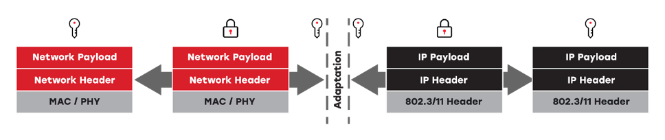

那些不原生支持 IP 的网络技术必须先在网关处适配为 IP。这一过程涉及将本地网络地址映射,并将网络层负载重新封装为 IP 数据报。如图2所示,本地加密的数据包必须在网关处解密,然后再重新加密到IP数据报中。

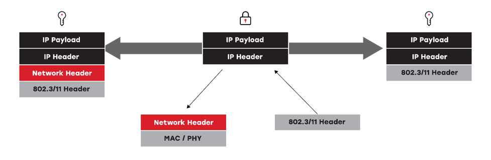

相比之下,像Thread和Wi-Fi这样原生支持IP的本地网络,可以直接转发和路由应用负载,无需额外处理。本地网络中加密的数据包能够保持端到端的安全性,如图 3 所示。
