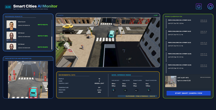

监测系统
Smart City AI Monitor 仪表盘展示 AI 摄像头视频、目标识别结果、场景分类信息及环境数据。

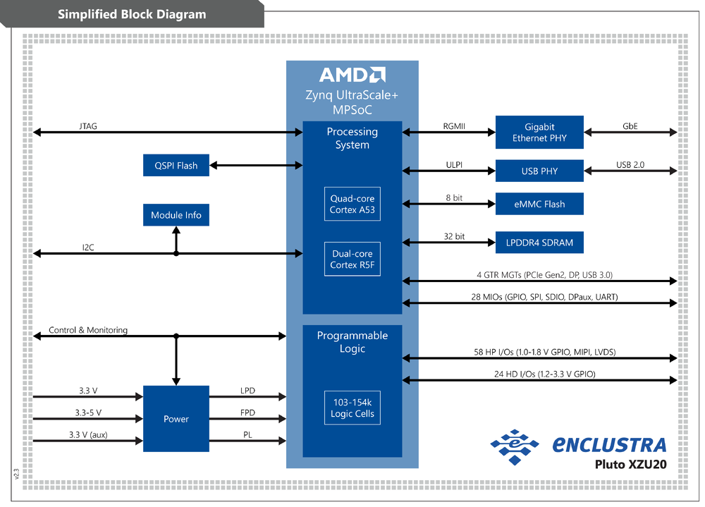

Pluto XZU20:把“算力”直接放进摄像头附近
Pluto XZU20 这块模块,本质上做了一件很关键的事——把AI算力,从云端搬到数据发生的地方。
它基于 AMD Zynq UltraScale+ MPSoC 架构,把CPU和FPGA融合在一起,再结合Hailo AI加速能力,让视频处理可以在本地实时完成。

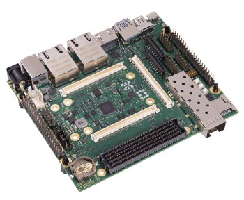

ST11:很多人忽略的“工程落地关键件”
如果说 XZU20 是大脑,那 ST11 更像是“工程化的身体”。
监测系统
很多AI方案死在最后一步:能演示,但不好用;能跑demo,但进不了产品。ST11 的价值就在这里——把系统从“实验室原型”推向“可以工程化落地的形态”。它提供了很多现实工程里必须的接口:
千兆以太网
USB 3.0
M.2 扩展
Mini DisplayPort
多路 MIPI 摄像头接口

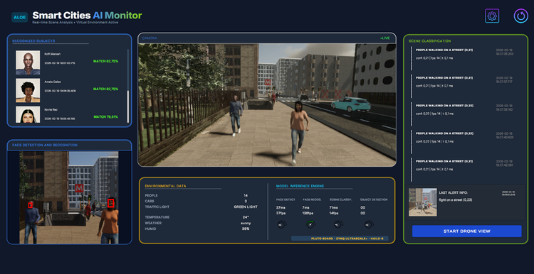

监测系统
无人机视角下的 Smart City AI Monitor,展示了仿真城市环境中的交通分析、目标检测与场景分类能力。
