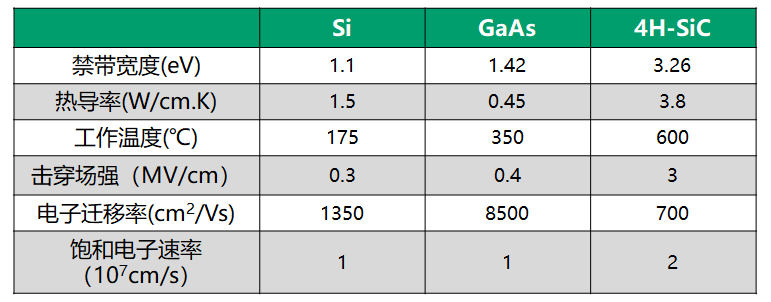

引言——材料革命的胜利
碳化硅SiC材料是一种禁带宽度达到3.26eV的宽禁带材料,相比Si材料,SiC材料具有2.5倍的热导率、10倍的击穿场强、2倍大的饱和电子迁移率,支持600℃的最大工作温度。采用碳化硅材料开发的SiC MOSFET具有耐高温、耐高压、高频等优点,更加适用于当今高压大功率的电源应用发展方向。

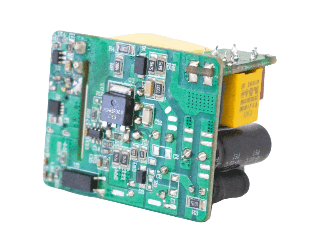

芯导科技 65W 碳化硅 PD快充方案
PD快充
芯导65W 碳化硅 PD快充方案 搭载18V控制IC,选用的 SiC MOS 型号为PSICMD65R380(750V 380mΩ TO252封装),实现PD应用高性能降本。
1 BOM成本costdown
采用380mΩ SiC MOS ,由于其优异的温升表现(<1.2倍),在相同高温表现(<100℃)情况下,可以实现替代SJ-MOS 190mΩ方案。同时,相关的散热、电感、变压器等被动元件选择可以进一步简化,整体方案的成本空间进一步costdown。

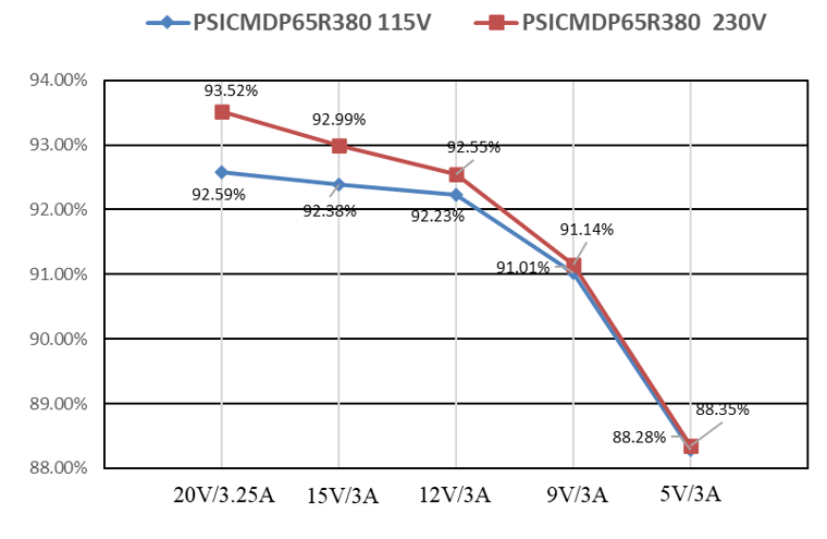

2 效率测试优异表现
PD快充
针对20V/3.25A(65W)、15V/3A(45W)、12V/3A(36W)、9V/3A(27W)、5V/3A(15W)全工况进行效率测试,各输出档位转换效率均达到优秀水平,满载与常规负载下能效稳定性突出。

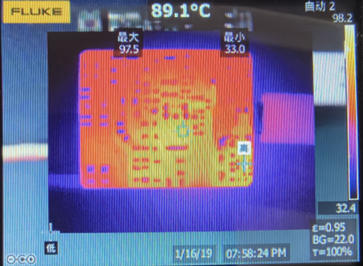

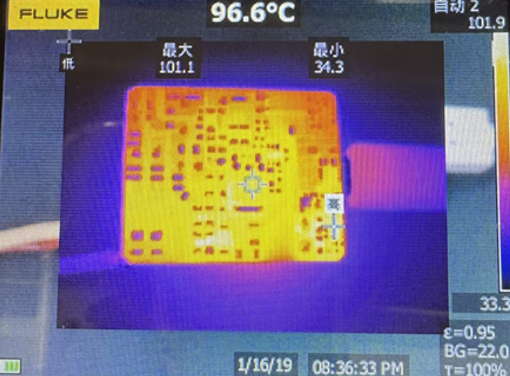

3 温升测试优异表现
PD快充
PD快充
230Vac / 50Hz情况下,实测65W效率达到93.52%的超高水平,温度在89.1℃。
115Vac / 60Hz情况下,实测65W效率达到92.59%的高水平,温度在96.6℃。

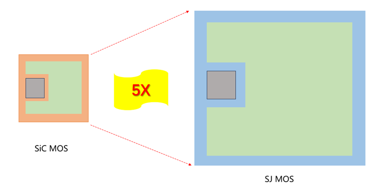

芯导SiC MOS 成本优势
随着SiC产业链(衬底、外延、设备、工艺等)的不断迭代优化,目前我司采用6英寸工艺生产的SiC MOS可实现比导通电阻小于2mΩ*cm2,接近目前国内量产超结MOS的1/5的水平。从而使得单颗SiC MOS die成本低于12寸的硅基超结MOS。

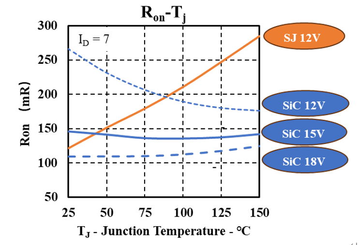

a. 温升小——芯导科技750V系列SiC MOS产品实现了较小导通电阻Ron温升(<1.2倍)。一般硅基超结MOS的温升在2.5倍左右。因而在实际使用中,相同温升情况下,客户可以用SiC MOS替代更高规格的超结MOS。

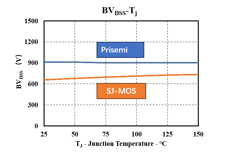

b.耐压裕量充足——芯导科技650V/750V系列SiC MOS产品,实际耐压测试在850V以上 (而超结MOS一般实测耐压<700V),在实际的反激应用中,具有充足的裕量,防止因耐压不足造成的失效。

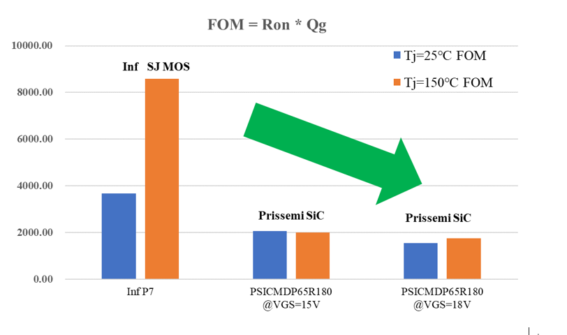

a. 功耗低——芯导科技650V/750V系列SiC MOS产品,具有较小的FOM值(Ron*Qg,代表着器件运行中的开关损耗和导通损耗),从而实现在高温情况下,功耗下降75%的可能。

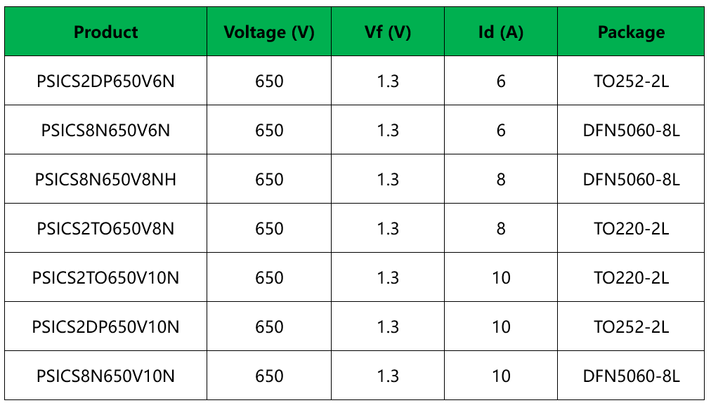

PD电源和适配器应用

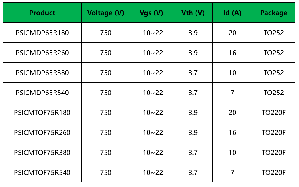

芯导科技SiC系列主推产品
SiC SBD(碳化硅肖特基二极管)
PD快充
SiC MOSFET(碳化硅金属氧化物场效应晶体管)
PD快充
