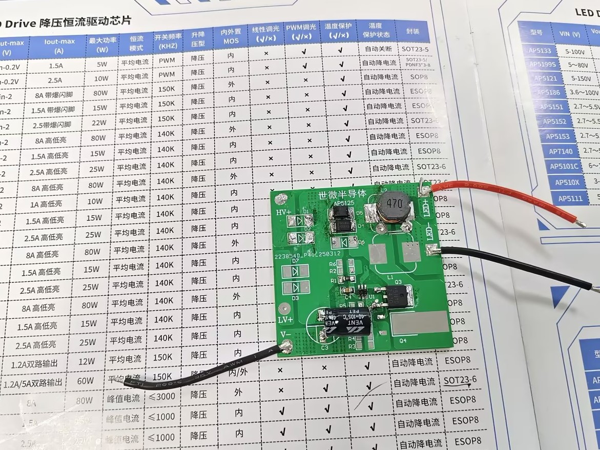

本次方案采用非隔离Buck拓扑,核心设计计算如下:
  1. **恒流点设定**:按照公式`Iout = 0.176V / Rcs`,7.5A输出对应采样电阻Rcs=0.176/7.5≈23.5mΩ,实际选25mΩ±1%的合金毫欧电阻即可,恒流点偏差在允许范围内;
  2. **电感选型**:140kHz开关频率下,选47μH/10A屏蔽式功率电感,既能保证电流连续,也能降低EMI辐射;
  3. **输入输出电容**:输入配10μF/100V X7R陶瓷电容+100μF/100V低ESR电解电容,输出配220μF/50V低ESR电解电容,抑制电压纹波;
  4. **PCB布局建议**:SW节点走线要短粗,长度控制在5mm以内,CS采样电阻采用开尔文连接,直接从电阻两端引线到芯片的CS和GND脚,避免走线电阻导致恒流点偏移。

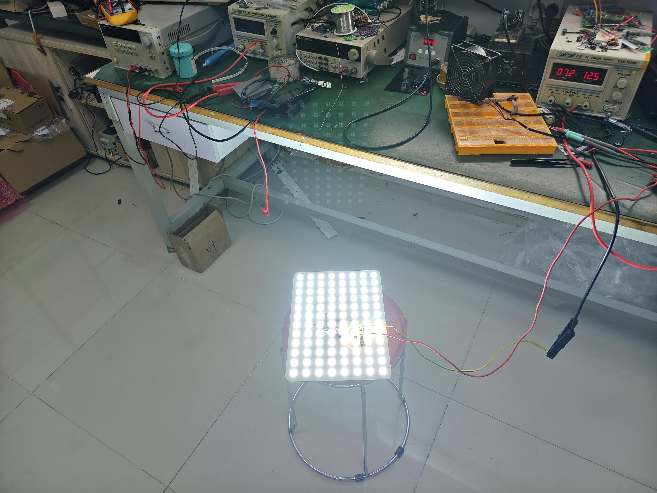

我们对打样的驱动板做了全性能测试,结果如下:

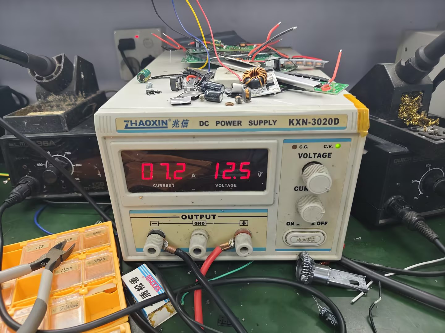

  1. **效率测试**:12.5V输入、7.5A满负载输出时,实测转换效率可达92.3%,比传统200mV基准的恒流方案效率高1.2%,采样电阻损耗仅1.3W;

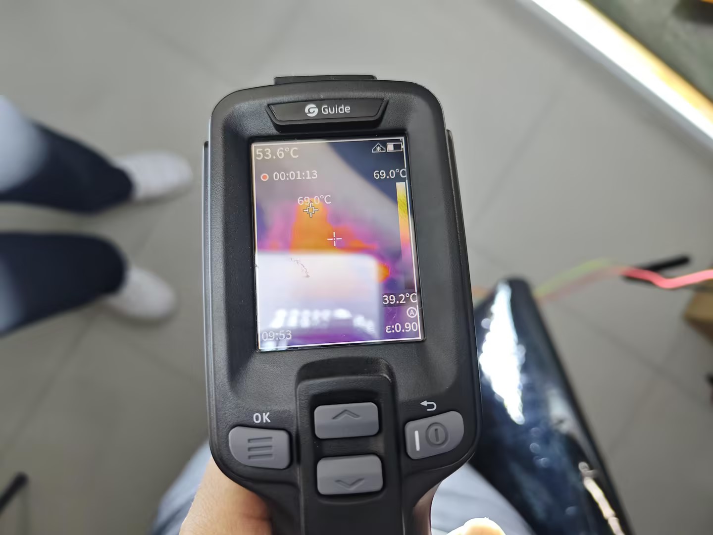

  2. **温升测试**:满负载连续工作2小时,无散热片情况下芯片表面温度为69℃,和规格书给出的参考值一致,芯片背面加10*10mm散热片后温度降至58℃,完全符合长期工作要求;

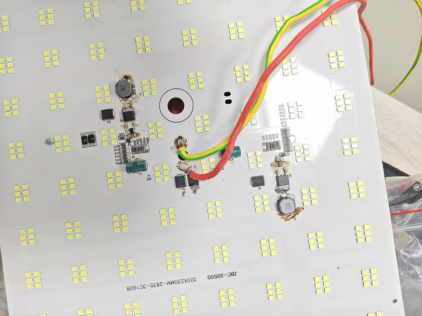

恒流驱动7A ,12V输入 恒流驱动产品案例 恒流驱动波形稳定
恒流驱动拍照做了遮挡,效果不明显 恒流驱动温度检测 恒流驱动测试板
