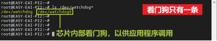

通过ls命令,即可查看系统有多少个看门狗节点
ls /dev/watchdog*

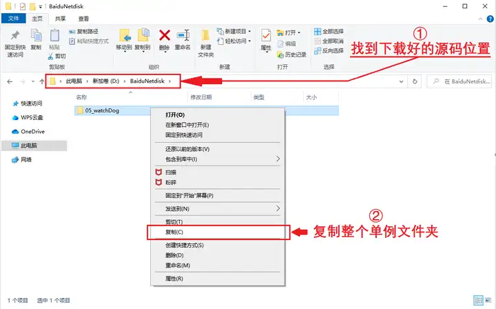

比如把单例程序下载到:此电脑\D:\BaiduNetdisk (无规定,用户可自主选择),如下图所示。
人工智能
再将下载好的单例复制进入虚拟机的文件系统,过程如下图所示。
人工智能人工智能人工智能

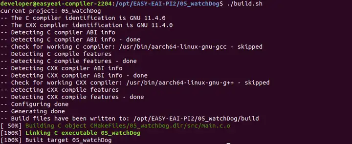

最后,进入到对应的例程目录执行编译操作,具体命令如下所示:
cd EASY-EAI-PI2/demo/05_watchDog ./build.sh
注:
* 由于依赖库部署在板卡上,因此交叉编译过程中必须保持/mnt挂载。
