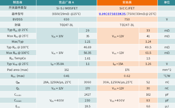

(1)安森美与竞品对比
本表对比了安森美(onsemi)EliteSiC CJFET器件UJ4C075033K3S与某竞品厂商的Si超结(SJ)MOSFET的关键特性。其中,UJ4C075033K3S在25℃下的额定值为750V,33mΩ;而竞品Si SJ MOSFET在25℃下的额定值为650V,29mΩ。在此对比中,该CJFET的反向恢复电荷QRR降低至1/60,栅极电荷QG降低至1/6,反向传输电容COSS(tr)降低至1/10。

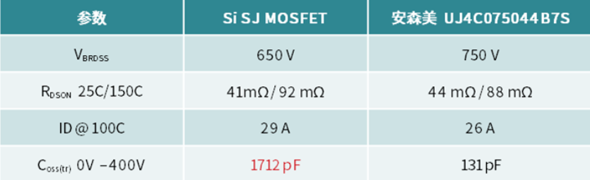

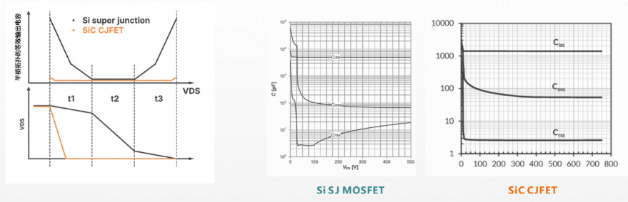

(2)最大限度降低反向传输电容
SiC CJFET与Si SJ MOSFET之间最显著的差异在于电容特性与裸片尺寸。在安森美UJ4C075044B7S CJFET与某竞品Si SJ MOSFET的对比中,尽管CJFET的阻断电压VBRDSS高出100V,且两者的导通电阻RDS(on)额定值相近,但SJ MOSFET的反向传输电容COSS(tr)却高出13倍以上。这一差异源于SJ MOSFET在低压范围内表现出的非线性特性,如下图所示。CJFET的电压转换时间远短于SJ MOSFET。在采用半桥整流拓扑(而非全桥)的电源系统中,CJFET能始终实现显著更快的开关速度。

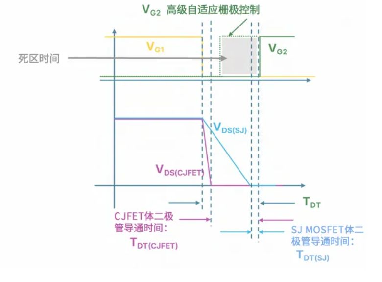

(3)降低导通损耗,缩短死区时间
在用SiC CJFET替代Si SJ MOSFET时,安森美建议通过调整死区时间(dead time)或在CJFET上增加缓冲电容,以有效管理因死区引起的导通损耗。尤其在较高开关频率下,死区时间带来的影响会变得更加显著。
对于CJFET而言,从检测到电流反向到JFET沟道完全导通通常存在延迟。举例来说:若死区时间为100ns,而开关频率为100kHz,则开关周期为10µs,此时死区仅占周期的1%,该延迟影响相对较小。然而,若开关频率提升至1MHz,开关周期将缩短至1µs,死区时间便占整个周期的10%,其影响不可忽视。
在相同死区时间下,相较于Si SJ MOSFET,SiC CJFET的漏源电压VDS放电速度更快,导致其体二极管在剩余死区时间内持续导通。假设CJFET剩余死区时间TDT(CJFET)为0.2µs,体二极管正向压降VFD为1.2V,开关频率FSW为100kHz,开关电流IC为10A,则全桥拓扑中由剩余死区引起的功率损耗PDT可通过以下公式计算:
碳化硅
在此案例中,计算得出的损耗为0.96W。然而,通过对栅极应用Adaptive Gate Control,在死区时间内提前提升VG2,让VDS(CJFET)降至0V的瞬间开通。即可使该部分损耗趋近于零。这一效果可通过观测VDS与VGS的输出波形加以验证。
死区时间越长,体二极管导通损耗的持续时间也越长。通过缩短CJFET的死区时间,或为其增加缓冲电容以匹配Si SJ MOSFET的COSS,可有效改善此问题。
碳化硅

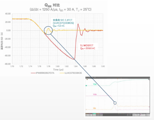

(4)消除反向恢复失效风险
在对比SiC CJFET与Si SJ MOSFET时,当两者具有相同的电流变化率(Δi/Δt)并在相同的结温(TJ=25℃)下工作,安森美UJ4C075033K3S CJFET的反向恢复电荷(QRR)最多可比后者低60倍。更小的反向恢复电荷意味着更高效率、更低噪声与更优的电磁兼容性。此外,CJFET在反向恢复过程中没有导致器件失效的风险,可显著提升系统整体稳健性。

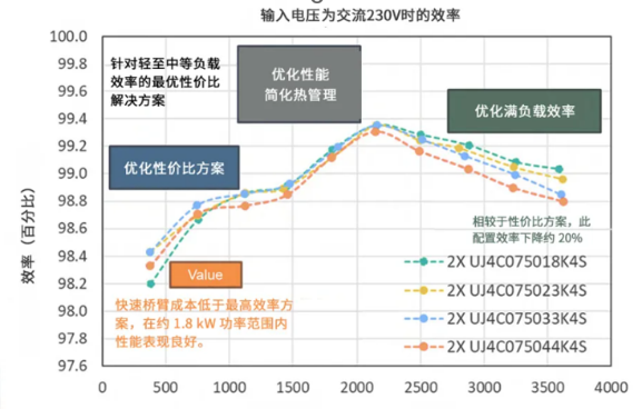

为展示CJFET在电源快速开关需求下的性能,我们测试了四款不同的安森美CJFET器件在3.6kW图腾柱功率因数校正(TPPFC)硬开关拓扑中的效率。所有被测CJFET在半负载条件下均实现了超过99%的峰值效率。

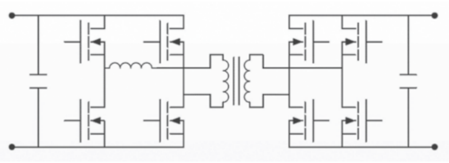

全桥移相有源桥零电压转换拓扑
以这种在AC-DC应用中日益普及的电路拓扑为例:所有通常使用二极管的开关位置均被场效应晶体管替代。“ZVT”代表零电压转换,该技术巧妙利用了主变压器的漏电感与开关的输出电容——这些通常被视为寄生元件的特性——并将其转化为优势。
例如,在标准全桥拓扑中置于初级侧外部的漏电感,现在可集成至内部。它在实现相同功能的同时,大幅缩减了占用空间。
通过有源桥移相控制,脉宽调制(PWM)可转换为固定开关频率的工作模式,这使控制实现更为简便,同时降低了开关对击穿电压的耐压要求。电磁干扰频谱也更为集中,使系统在整个宽输出电压范围内均能实现稳定且高效率的运行。

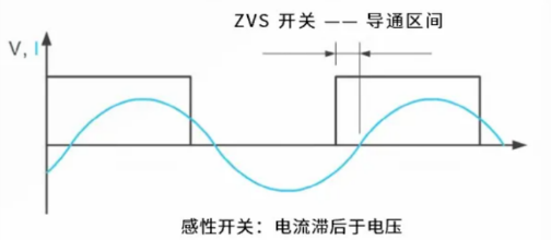

(3)零电压开关(ZVS)
从电气工程师的角度来看,全桥功率转换过程的一大优势在于它能够实现软开关。严格来说,ZVS并非一种刻意设计的技术手段,而更像是一种可被巧妙利用的物理现象。它通过功率转换器的谐振网络(或称“谐振腔”)得以实现。
典型的零电压开关会利用电容和电感构成一个谐振电路(即“谐振腔”)。而在实际应用中,常以变压器固有的励磁电流作为便捷的替代。可以把这个励磁电流看作一种振荡信号,它能够在PFC电路中MOSFET(或CJFET)两端电压为零(或极低)时,将器件导通。
波形整形的核心思想是:在输入电压处于波峰或波谷时导通或关断输出开关,而谐振所产生的自然振荡,恰好为这种基于电感特性的开关动作提供了理想时序。
该电流被有意设置为相位滞后于谐振网络的电压,正是这种滞后引发了谐振,从而触发场效应晶体管导通(并促使其他开关按序关断)。在此过程中,开关损耗得以有效避免,EMI噪声也显著降低。

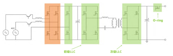

(4)高频电源的五个转换级
碳化硅

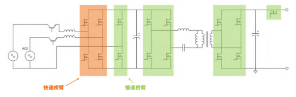

这是前文介绍的图腾柱PFC完整电路图。这种全“无桥式”拓扑结构包含五个功率转换级。最左侧为硬开关,其余四个均采用软开关技术。从左至右,每个同步整流转换级的电路结构逐级简化。
对于“快速桥臂”(即硬开关),图腾柱PFC需搭配RC缓冲器使用CJFET。若PCB布局空间受限无法容纳此元件,则SiC MOSFET可能成为唯一选择。否则,若考虑CJFET配合RC缓冲电路所能实现的性能特性,CJFET将是更优方案。
对于“慢速桥臂”(即同步整流器件),其核心要求是具备低导通电阻RDS(on),因此CJFET是最佳选择。
碳化硅
对于位于中间的初级LLC转换级(因其紧邻两个电感L和一个电容C而得名),导通损耗是主要损耗因素。在高开关频率下,关断开关损耗是另一个关键参数,因为LLC作为一种零电压开关(ZVS)拓扑,不存在导通损耗。CJFET在配置缓冲器后已展现出极低的关断能量损耗Eoff,因此是初级LLC转换级的最佳选择。
随后的次级LLC转换级以及最右侧的O-Ring级可用于400V输出电压的设计中。对于此类高压应用,低导通电阻RDS(on)和低输出电容COSS至关重要,这使得CJFET在整个次级侧相比SiC MOSFET或Si SJ MOSFET更具优势。
