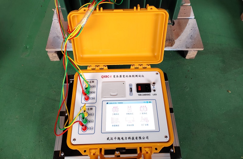

一、接线操作:仪器与变压器的正确连接
接线是测试的第一步,也是保证设备安全和数据准确的关键环节。
三相变压器接线方式:将仪器的A(黄色)、B(绿色)、C(红色)端子分别接至变压器高压侧的A、B、C三相;将仪器的a、b、c端子分别接至变压器低压侧的a、b、c三相。需特别注意,仪器的高压端(红色护套测试线)与低压端(黑色护套测试线)不可接反,否则可能损坏仪器。
单相变压器接线方式:将仪器的A、B端子接至单相变压器高压侧A、X端,a、b端子接至低压侧a、x端。
通用注意事项:变压器的中性点不接仪器,也不接地;仪器外壳和变压器外壳应良好接地;测试线夹须保持接触良好。

选择对应模式后,仪器会显示接线提示屏,确认接线无误后按确认键,仪器即开始自动测试。全自动测试仪通常只需数秒即可完成三相测量,并自动判定组别、计算变比误差。
以两卷变测试为例,测试结果屏会显示:三相高压侧电压值、三相低压侧电压值、各相当前分接变比值、三相实测额定变比值、三相变比误差百分数、判定组别及矢量图。若实测变比相对误差超过±10%,仪器会显示“>10%”或“<-10%”。
