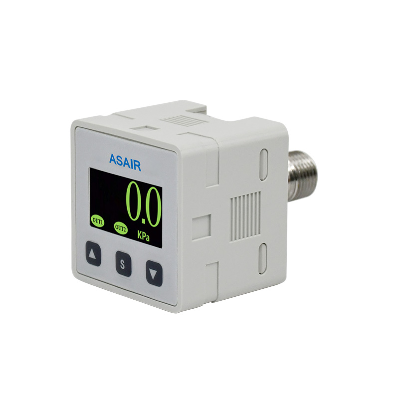

2. 数字式压力表 — ARD20系列
传感器
功能:高精度压力监测(重复精度±0.2% FS),带背光LCD显示,可以输出简易模式、迟滞模式和窗型模式。
特色:可记录峰值压力、谷值压力,帮助判断管网是否出现瞬间压降或压力冲击。
部署关键节点
空压机出口、干燥机后、主管路分叉点、支路末端、设备进气口;
通过比对相邻节点的压差(例如差值>0.02 MPa),即可快速锁定堵塞或泄漏区段。
