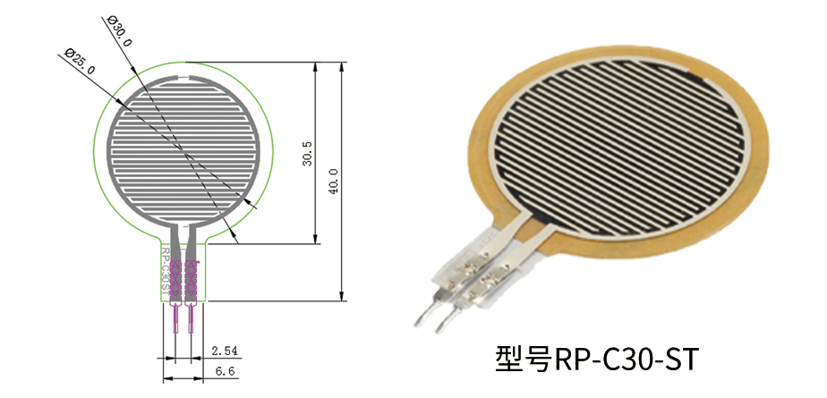

1.2 传感器选型
传感器规格
智能座椅
RP-C30-ST 薄膜压力传感器为电阻式压力传感器,压力范围 20g ~ 20Kg。其核心特性包括:• 响应时间:<1ms,响应速度快
• 工作温度:-40°C ~ +85°C
• 厚度:0.45mm,柔性,可贴合曲面结构
• 耐久性:100万次以上(1Kg力柔性按压)

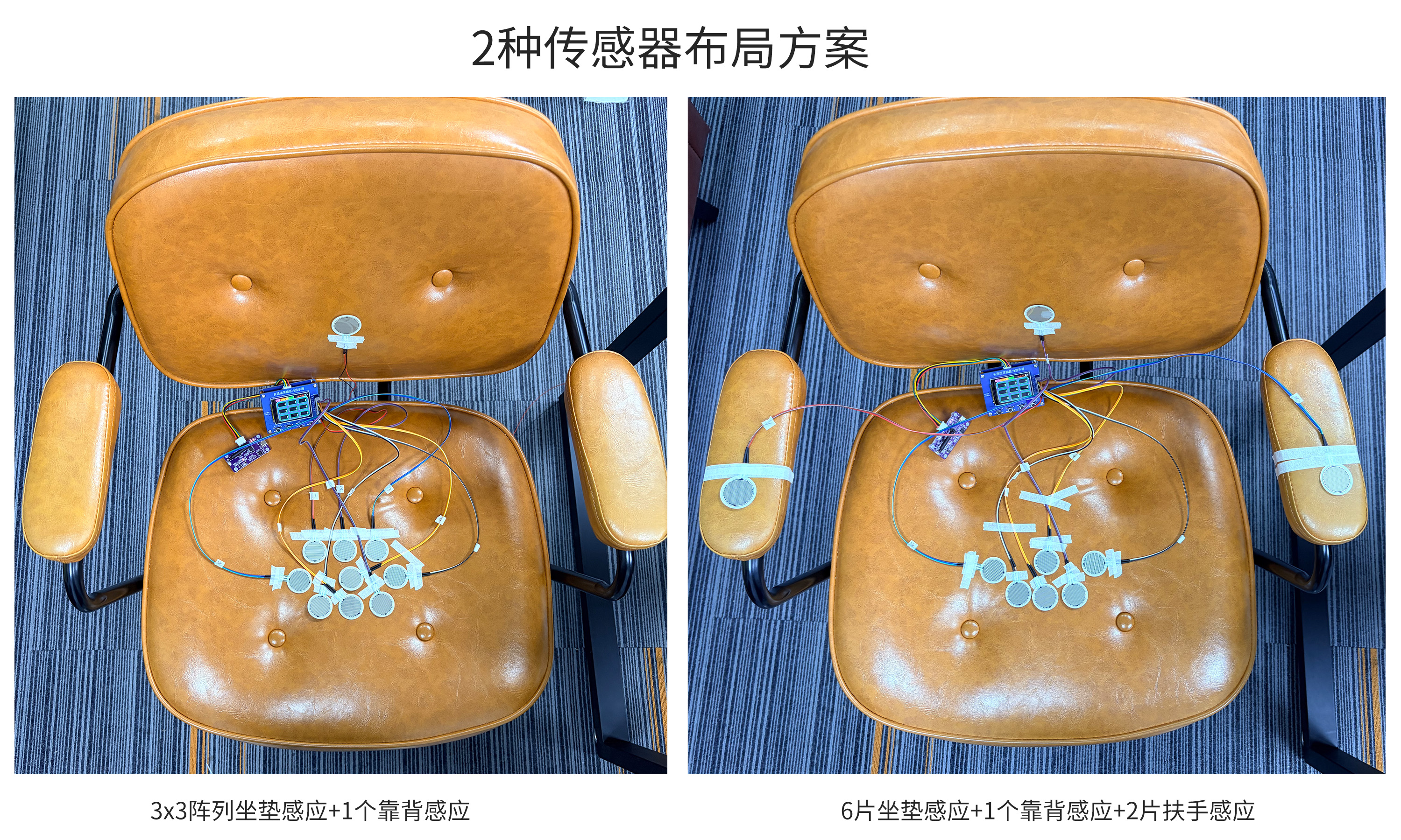

1.3 传感器布局设计
结合人体坐姿压力分布特性,根据想要测量的区域布置传感器位置,此次实验我们采用了以下两种布局方案。下文重点阐述方案一:坐垫 3×3 阵列共 9 片传感器、靠背增设 1 片传感器的组合布局。
智能座椅
坐垫区域采用9片RP-C30-ST传感器,按3×3网格方式均匀布置,重点覆盖人体双侧坐骨结节及周边核心承压软组织区域。该布局可精准采集坐垫核心受力数据,同时合理控制传感器数量,节省成本,如果资金充足,可以布置更多传感器,大密集度的压力传感器也是由多片单点传感器组成的。
本次实验在座椅靠背设有1片压力传感器,用于靠背压力采集,是另外搭配了单通道采集板独立采集靠背压力数据,实现坐垫、靠背压力的同步检测分析。

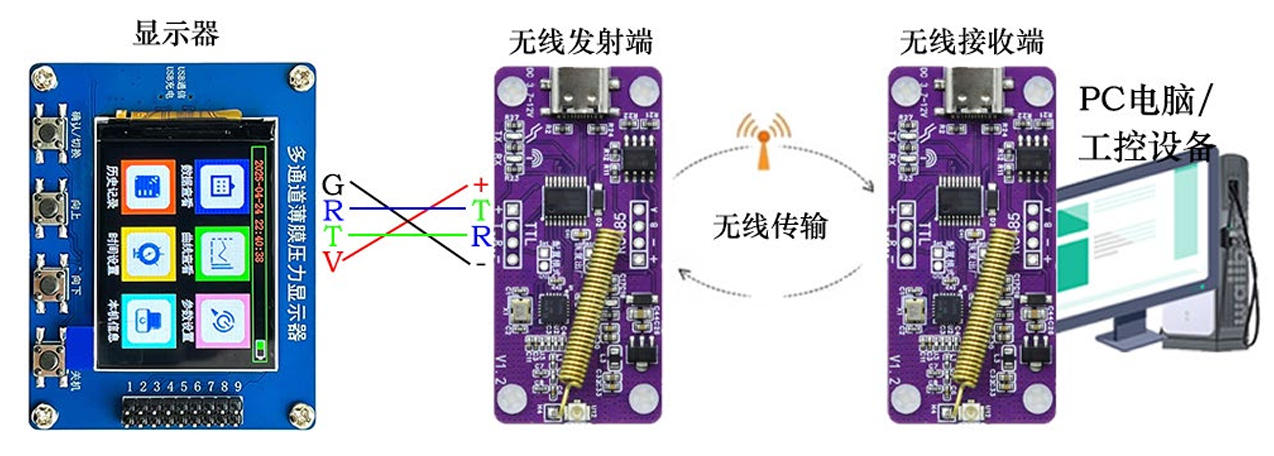

1.4 采集系统(CMCU-05B采集器 + 无线透传模块)

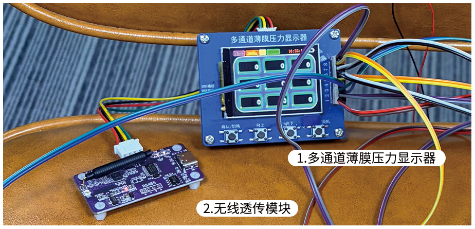

本实验采用CMCU-05B多通道薄膜压力显示器搭配无线透传模块,可以将数据无线传输到电脑端。
智能座椅
CMCU-05B是一款带屏幕的9通道薄膜压力传感器检测仪,内置电池,可以实时显示9个通道的压力数据、压力分布曲线,也可以连接电脑同时、存储数据。
考虑到座椅测试中传感器数量较多、布线复杂,本方案搭配了一套RS485无线透传模块,用于采集仪与上位机之间的无线数据传输,同时避免线缆对测试者活动的限制。该模块支持无线一对多组网,在多测试点或多测试组的场景中很实用。
智能座椅

CMCU-05B多通道薄膜压力采集仪(同步采集)
无线透传板(串口→无线传输)
上位机软件(实时显示压力云图 + 压力曲线图)

2.1 实验前准备
1. 传感器粘贴:将薄膜压力传感器贴于坐垫表面,用双面胶或胶带固定传感器位置,确保坐姿时传感器对准目标身体部位;防止移位。
2. 引线连接:将9片传感器引线连接至CMCU-05B采集板的CH1~CH9端子(传感器引脚不分正负极)。
3. 无线透传接收板通过USB连接电脑;
4. 设备调试:上电配对,确认无线通讯正常。

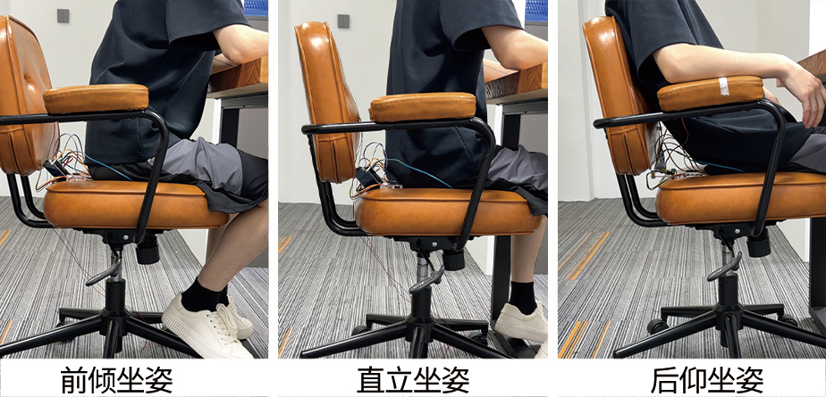

2.2 实验流程
实验一:空座状态,记录下9个通道的数据,所有传感器应无有效压力信号。

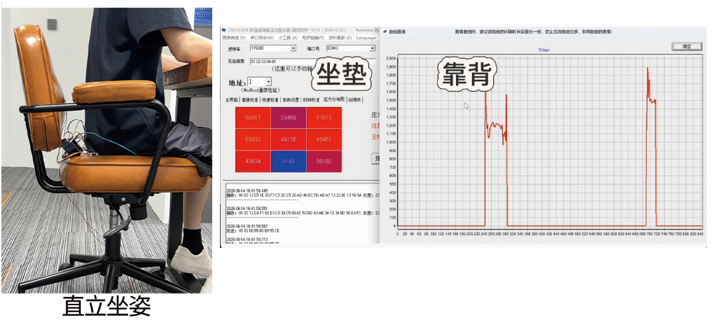

实验二:直立坐姿,以标准正坐姿势就坐(腰背挺直,双腿自然分开与肩同宽),记录9通道数据。
智能座椅
数据分析:
• 关键特征:
  - 左右坐骨区压力值最高,且基本对称
  - 坐垫前缘压力值明显低于坐骨区(差异>50%)
  - 无靠背压力
• 结论:正常坐姿下压力主要集中于坐骨区域,大腿辅助支撑,大腿前部及坐垫前缘压力较小。

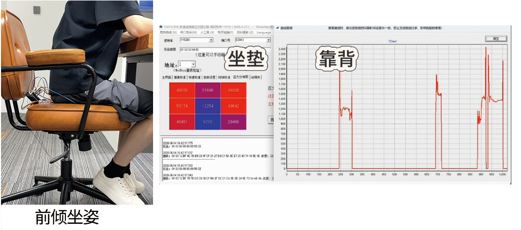

实验三:前倾坐姿,身体前倾(模拟伏案办公),记录9通道数据。
智能座椅
数据分析:
• 关键特征:
  - 坐骨区压力值降低(重心前移)
  - 大腿区压力值增加
  - 坐垫前缘压力值明显上升
  - 无靠背压力
• 健康提示:长期前倾坐姿会导致大腿前侧和腘窝受压增加,影响下肢血液循环。
• 结论:前倾坐姿改变了压力分布,坐垫前缘压力升高是导致腿部不适的主要原因。

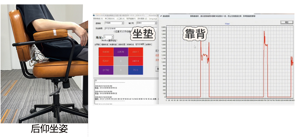

实验四:后仰坐姿身体后仰(靠背支撑,模拟休息状态),记录9通道数据。
智能座椅
数据分析:
• 关键特征:
  - 坐骨区压力峰值降低(体重分散至大腿和靠背)
  - 坐垫前缘压力接近于0
  - 有靠背压力
• 结论:后仰坐姿坐垫压力减小,靠背分担压力,臀部舒适度通常更高。
