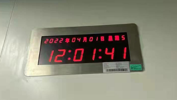

我们车间在组装和老化POE嵌入式电子时钟时,经常碰到用户关心“供电稳不稳”“显示清不清晰”“断网后还能走多久”这类问题。这几项参数与设备在现场的长期表现直接相关。下面说几个我们自己在生产和售后中反复验证过的点。
电子时钟山东唯尚电子有限公司
第一,POE供电的实际压降与功耗。 POE嵌入式电子时钟通过网线同时取电和获取时间信号,省去了单独拉电源线的麻烦。但我们实测过,当网线长度超过80米时,使用普通CAT5e线缆,POE供电端的电压会从48V降至42V左右。此时如果子钟的LED显示屏全亮(功耗接近25-30W),可能会出现显示亮度轻微波动。我们的做法是在设计时将整机平均功耗控制在15W以下,并在网口前端增加稳压电路,确保电压在40V以上时显示不闪。
第二,自走时精度与守时能力。 当网络中断或NTP服务器不可达时,POE嵌入式电子时钟会切换到内部晶振继续走时。我们测过多台样机,在常温环境下自走时误差每天不超过±0.05秒;在50℃高温箱里跑24小时,日偏差大约在0.08秒左右。对于大多数工业监控和流程记录场景,这个量级不影响实际使用。但如果现场要求断电或断网后仍能保持秒级精度超过一周,建议选用带温补晶振的版本。
第三,LED显示亮度与可视角度。 化工车间或医院走廊往往光线复杂,POE嵌入式电子时钟的数码管发光强度我们实测在200cd/m²以上,对比度≥10:1,可视视角不低于±75度。这组数据意味着:操作员站在侧面斜看时,数字仍然清晰可辨。我们在厂区内做过一次对比,把亮度调到180cd/m²以下时,白天阳光直射下的可读性明显下降,所以出厂标准定在200以上。
第四,计时精度与同步误差。 设备通过NTP协议从母钟获取时间,正常网络条件下,POE嵌入式电子时钟显示时间与标准源的误差可控制在1毫秒以内。这里要注意的是,该值是指终端显示与母钟输出口的偏差,实际到用户眼中的同步感还受交换机转发延迟影响。我们通常建议用户在局域网内单独划分一个VLAN给时钟系统,以减少广播风暴造成的抖动。
第五,工作温度范围与散热。 规格书上标-20℃到+70℃,但我们实际测试发现,在65℃以上且密闭嵌入安装(比如嵌入控制柜内)时,机壳内部温度会比环境再高8-10℃。如果持续运行超过48小时,电源模块附近的电容寿命会受影响。因此对于高温区域的嵌入式安装,我们建议在柜体上预留通风孔,或选用带散热背板的型号。
这些数据都是我们生产线和售后反馈中积累下来的。每个现场环境不同,实际参数会有所浮动,以现场实测为准。
