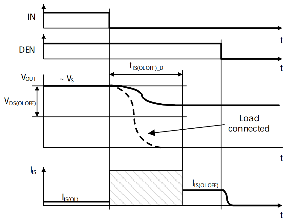

1.  OFF状态下开路检测时序 —— 负载已断开
在OFF状态下的开路负载诊断中,必须在输入引脚(IN)的下降沿与IS引脚的检测动作之间等待一段 TIS(OLOFF)_D时间,以确保内部比较器稳定。下图展示了开路负载检测的时序,在此过程中,负载始终保持断开状态。

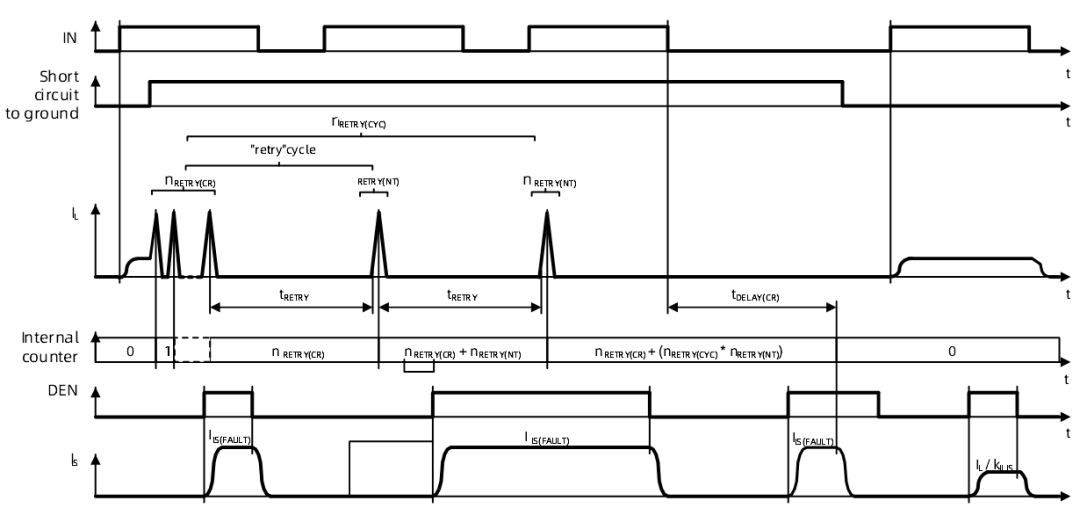

2.  短路状态下的检测时序
RM74067TQ 内部设计了短路限流电路,在器件发生短路或者过载电流瞬间上升时,一旦输出电流超出过载阈值,其内部功率 MOSFET 即刻关断。在故障刚发生时,芯片会执行4次快速重启恢复,如果4次重启后短路依然存在,芯片会降低重试频率,转为间歇性重启,芯片最大重试周期数为 2 个循环。当达到这个限制后,芯片将彻底关闭该通道的输出,进入锁死状态。

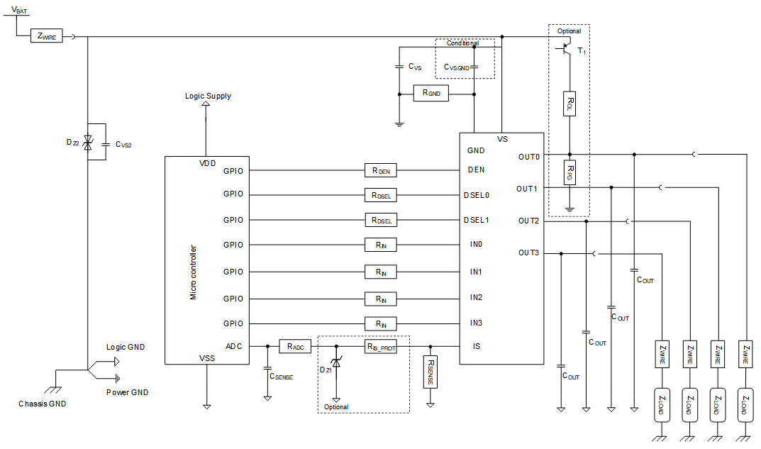

在汽车电子领域,RM74067TQ适用于乘用车车身控制器(BCM)和整车控制器(VCU)等ECU模块中。涵盖控制座椅加热垫、通风风扇、以及座椅前后/靠背调节的小功率电机;控制车窗升降电机(配合防夹算法)、天窗开合电机;控制前/后雨刮器的低速/高速档位,以及玻璃清洗液水泵;控制转向灯、日间行车灯(DRL)、尾灯、刹车灯;控制车内氛围灯、顶灯、手套箱灯、后备箱灯等。同时可替代传统微型继电器,实现对各类小功率执行器(如中控锁、喇叭、倒车雷达探头)的智能化配电。
下图为RM74067TQ产品的典型应用原理,可作为实际电路设计的参考。
