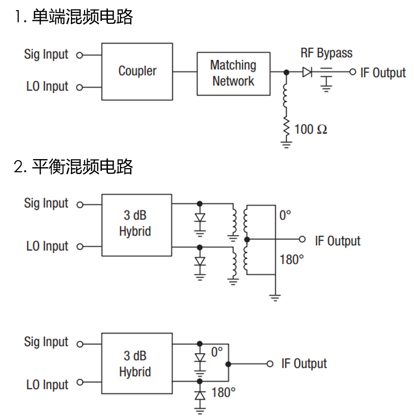

>> 检波电路 <<
肖特基二极管
>> 混频电路 <<

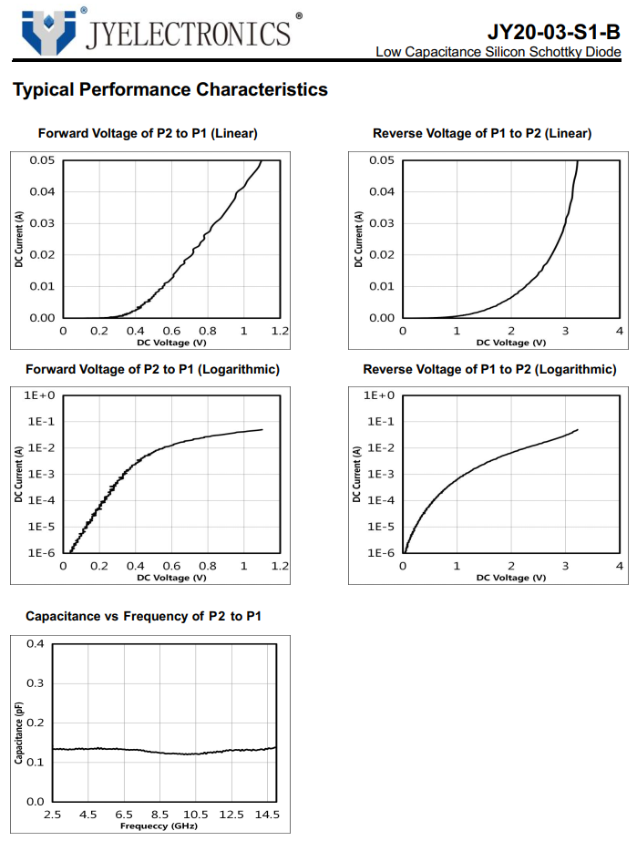

01 产品性能测试曲线
肖特基二极管

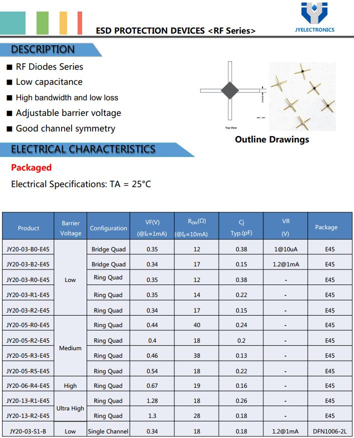

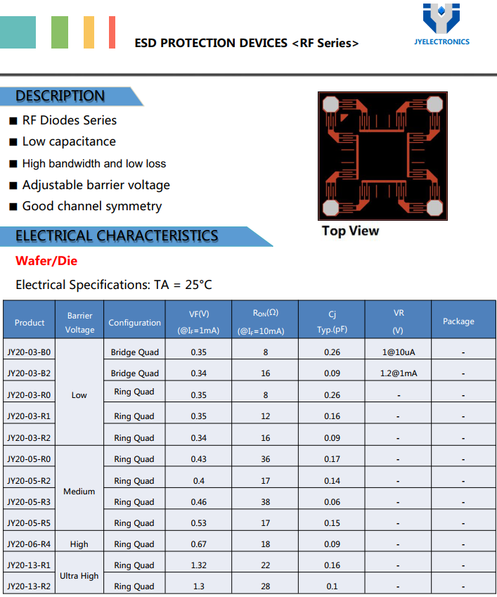

晶扬电子RF DIODE经过技术升级优化性能,可支持封装定制:除标准封装产品外,我们还提供裸晶片、陶瓷-金属封装、梁式引线封装(小尺寸)、SMT塑料贴装等多种封装形式,可按照客户的具体应用需求,提供专业的封装建议和定制化解决方案。
封装选择
1. E45陶瓷封装
肖特基二极管
肖特基二极管
2. (无封装)裸晶片:客户自行封装;
3. 陶瓷-金属封装:性能更好,成本更高;
4. 梁式引线:性能更好,尺寸更小;
5. 塑料贴装(SMT):引入额外的寄生电容,大批量,低成本;

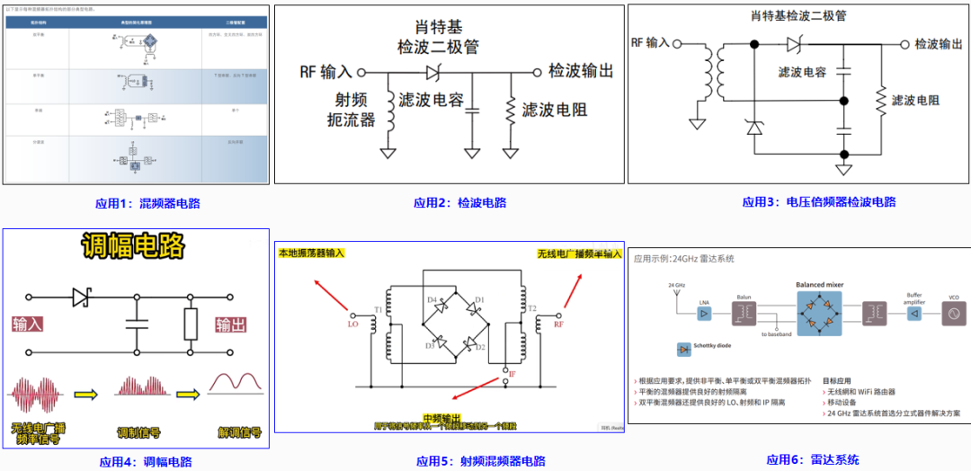

多场景应用 覆盖多行业需求
肖特基二极管
凭借稳定的性能,晶扬电子RF DIODE产品线全面覆盖消费电子、工业通信、特种领域等各大应用领域:
消费电子与物联网:适用于手持设备光电探测器、WiFi/蓝牙模组、RFID门禁系统,实现信号快速调制解调。
工业与通信基础架构:应用于低噪声放大器、天线开关、CATV/卫星通信设备,保障宽频率范围内信号传输稳定。
汽车与医疗电子:满足车载收音机、车联网无线通信的高频需求,同时为医疗设备提供精准信号检波功能,符合车规、医疗级可靠性标准。
特种与测试领域:适用于军事雷达、相控阵天线的快速开关与移相控制,为精密测试仪器提供高保真信号处理能力,适配严苛工作环境。
