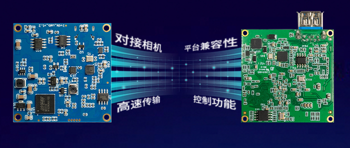

对接相机:Type-C编码采集模块与USB3.0编码采集模块都可以对接SONY FCB高清系列摄像机以及其他LVDS接口的高清摄像机,具有广泛的适用性。
USB3.0
高速传输:Type-C编码采集模块与USB3.0编码采集模块都是基于USB3.0的标准进行开发的,传输速率可达5Gbps,足以支持高清视频信号的实时传输,确保画面清晰流畅,还能够减少数据传输过程中的延迟,提升用户体验。
平台兼容性:两种采集模块都支持多种操作系统和平台,包括Windows、Mac和Linux系统,高清一体化摄像机模组通过采集模块与PC的USB接口直接相连,无需额外的驱动程序或配置,即可对摄像机实现数据实时传输和控制,大大简化了安装和配置过程。这一特性使得这些模块在跨平台应用中具有更高的兼容性和便利性,从而降低开发难度和成本。
控制功能:两者都可以通过电脑、TTL串口控制摄像机,这种控制方式允许模块向摄像机发送控制指令,如调整焦距、曝光度、放大、缩小等,从而实现摄像机的远程操控。
同时也可以与外部的MCU通讯,可以实现对摄像机的相关控制和与其他设备的灵活互联,为视频采集和处理提供了更强大的支持。

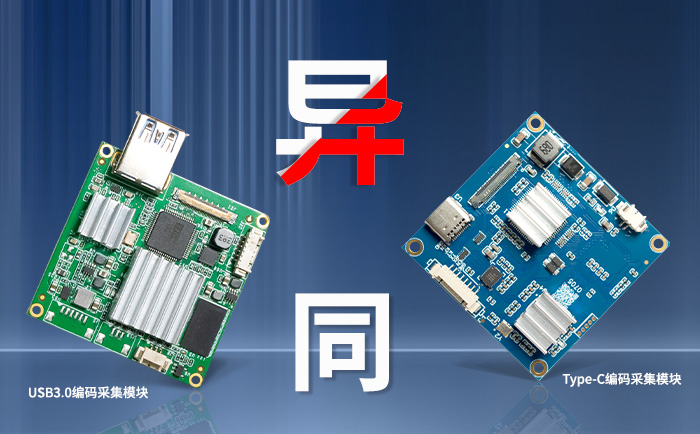

性价比:USB3.0编码采集模块,采用了原装进口芯片,需要自己写软件,FBGA图像自己调试。而Type-C编码采集模采用的是国产芯片,集成度更高,软件已经写好,图像处理也已经完成,用户无需进行额外的编程和调试工作,而且具有更高的性价比。
USB3.0

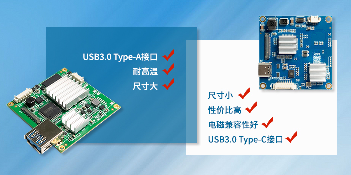

接口类型:这是最显著的区别。Type-C编码采集模块采用USB3.0 Type-C接口,该接口具有正反盲插的特性,即无需区分接口方向即可插入,提高了使用的便利性。而USB3.0编码采集模块则通常采用传统的USB3.0 Type-A接口,需要按照正确的方向插入。
供电电压:USB3.0编码采集模块可以使用USB3.0线缆直接对摄像机供电,电压为5V,减少了线缆数量,一根线解决所有问题(如USB3.0线缆供电不足摄像机无法启动时需要外接DC 12V电源)。
Type-C编码采集模块,必须使用单独的DC 12V电源对摄像机供电,在某些需要较高供电功率的应用场景中更具优势。
外观尺寸:在不包括接口和散热片的情况下,Type-C编码采集模块与USB3.0编码采集模块的尺寸均是48x48x5mm,如果包括接口和散热片,前者Type-C接口的设计特点具有更小巧的尺寸48x48x9.5mm,这对于空间有限的应用场景来说是一个重要的优势。而USB3.0编码采集模块的58x48x10.5mm尺寸,则可能因接口尺寸较大而占用更多的空间。
工作温度:由于使用了国产芯片的原因,Type-C编码采集模块只能在-5℃到+60℃的环境下正常工作,相比于USB3.0编码采集模块的-40℃到+75℃,前者在使用环境方面具有相对更大的局限性。

总结:
综上所述,USB Type-C编码采集模块与USB3.0编码采集模块在对接相机、高速传输、平台兼容性以及控制功能等方面都是相同的,但在性价比、接口类型、电磁兼容性、供电电压、外观尺寸以及工作温度等方面则存在明显的差异。在选择时,用户应根据具体的应用需求和场景来选择合适的编码采集模块。
