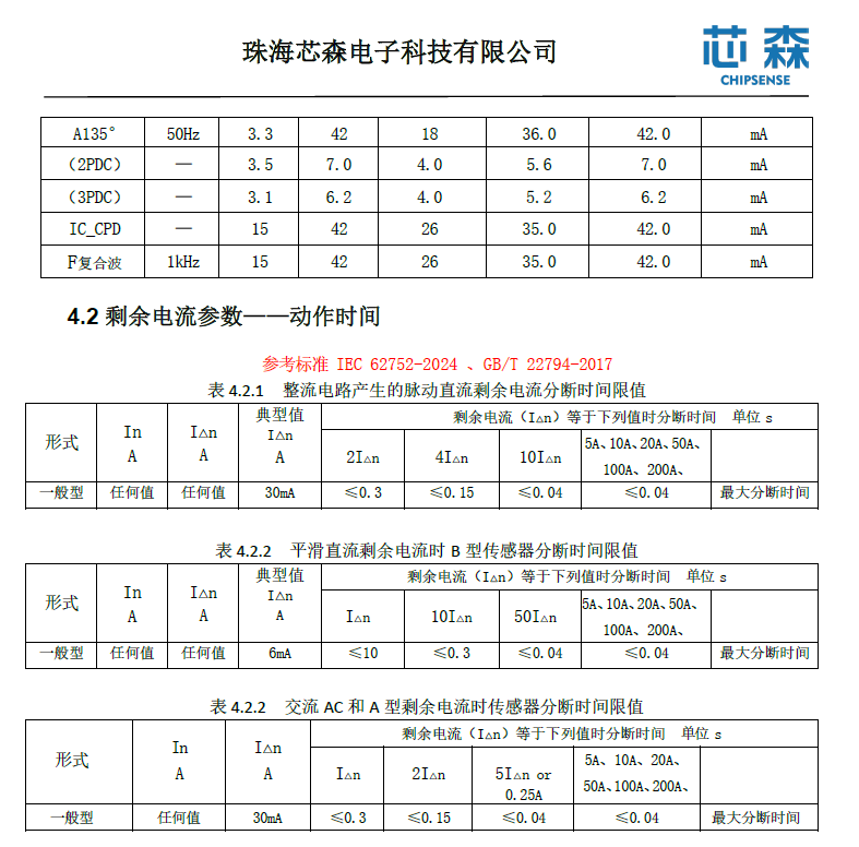

以FR1D 6 C02为例,其可检测平滑直流(DC_SM)、交流(AC)、脉动直流以及复合波形等多种剩余电流类型,能够满足充电桩相关DC 6mA检测需求。
对于充电桩研发团队而言,相比关注传感器内部采用何种技术路线,更重要的是关注产品能否稳定通过认证测试,以及在长期运行过程中保持可靠动作。

实际上高灵敏度漏电检测电路对供电稳定性非常敏感。FR1D 6 C02规格书中明确提出,供电纹波建议控制在30mV以内。
当纹波过大时,检测基准可能产生波动,从而引起误报警或误动作。
另外,自检功能也越来越受到认证机构关注。
以FR1D 6 C02为例,系统上电后需要执行清零和自检流程,确认检测电路处于正常工作状态后再投入运行。
很多项目后期整改时发现,自检逻辑反而比硬件设计更耗费调试时间。

以FR1D 6 C02为例,其DC_SM平滑直流动作电流典型值约为5.1mA,位于3~6mA标准区间中部。
这样的设计有利于应对器件离散性、温度变化以及长期老化带来的影响,也更符合实际工程应用需求。
