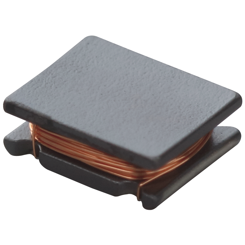

太诱电感型号命名规则通过字母与数字的组合传递关键参数,以下以LQM21PN2R2M10D为例,详细解析其命名逻辑及快速识别方法:
电感
一、型号结构拆解
太诱电感型号通常由系列标识+尺寸代码+材质代码+电感值+误差代码+特殊标识组成。以LQM21PN2R2M10D为例:
LQM:系列标识,代表功率电感器(通用电感器中的一类)。
21:尺寸代码,对应英制尺寸0805(长×宽=2.0mm×1.25mm)。
P:材质代码,表示铁氧体磁芯(高磁导率,适用于高频场景)。
N2R2:电感值编码,前两位N2为有效数字,第三位2表示零的个数,即22×10²nH=2.2μH
M:误差代码,表示电感值允许偏差为±20%
10D:特殊标识,可能包含额定电流、封装厚度或客户定制信息(需结合具体产品手册确认)。
