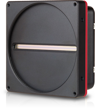

新品 高感光度背照式(BSI)23k TDI线阵相机:VTS-23K3.5DF
在工业自动化和机器视觉高速演进的今天,检测的精度与速度正成为生产线上最核心的竞争要素。半导体、平板显示(FPD)、锂电池等高端制造领域,对线阵扫描相机提出了严苛要求——不仅需要极致的分辨率,更要在弱光条件下捕捉每一处微小的缺陷。
Vieworks的两款TDI线阵相机——VTS-23K3.5X2-H209A-384/VTS-23K3.5DF-H300A-384,采用高感光度背照式23k芯片,将工业检测推向新的高度。
相机Vieworks VT
技术破局:背照式(BSI)感光芯片 + 双CoF传输接口
 传统的CMOS感光芯片采用前照式(FSI)结构,光线首先穿过金属布线层才到达感光区域,部分光信号在这一过程中被损耗和折射,导致感光能力下降。近些年逐渐成为主流的背照式(BSI)工艺则打破了这一物理限制——它将感光层与电路层位置对调,使光线直接照射光电二极管,取消了金属层的光路阻挡,光线利用率提升约40%,峰值量子效率接近100%。
Vieworks新一代VT Sense系列正是基于这一尖端技术,搭载背照式BSI芯片的相机,实现了前所未有的感光度提升,量子效率(QE)和信噪比(SNR)均达到优异水平。 为了达到高行频特性,VTS-23K3.5DF-H300A-384采用了双CoF(40G)传输接口的设计,最高行频可达300kHz(采用传统CXP2.0传输接口的VTS-23K3.5X2-H209A-384的极限行频为209kHz)。
3.5um像元尺寸 + 384阶时序积分 = 弱光下的视觉突破
时间延迟积分(TDI)技术是高端线阵相机中的核心技术。它的原理如同多只眼睛注视同一行物体,逐级累积光信号,最终输出一帧信噪比极高的图像。Vieworks发布的新款VTS-23K3.5X2-H209A-384/VTS-23K3.5DF-H300A-384 TDI线阵相机均延用了3.5um像元尺寸,同时最高支持384阶双向积分,在标准384阶TDI模式下,理论感光度提升384倍,能够胜任各类弱光检测环境。
