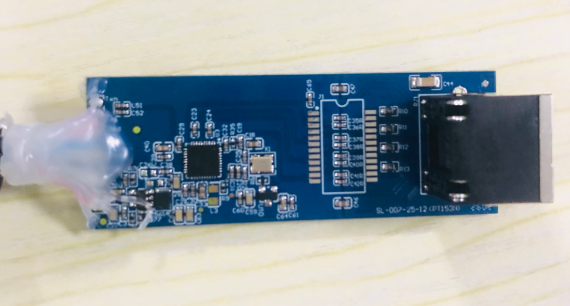

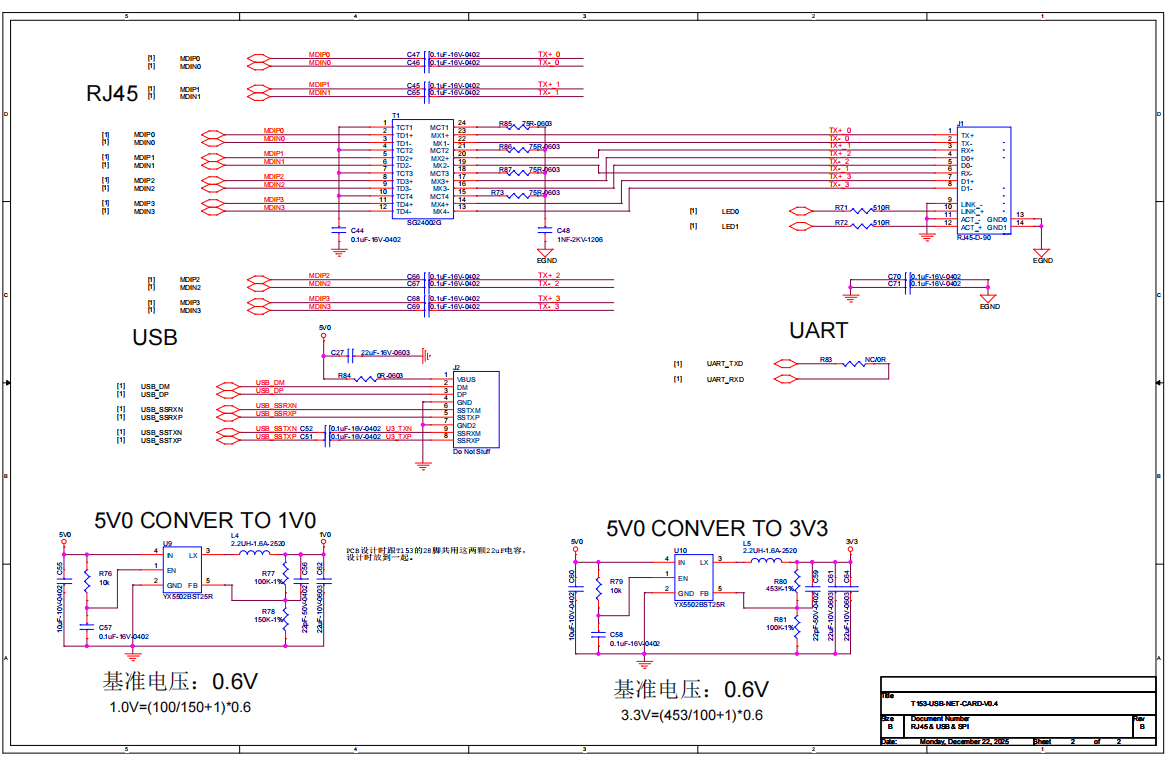

PT153S 最受硬件工程师认可的优势,是QFN40 封装与 RTL8153B 引脚完全一一对应,实现真正无感替换,大幅压缩国产替代落地周期与成本原有基于 RTL8153B 的 PCB 设计无需重新 Layout,外围阻容、网络变压器、RJ45 接口电路完全通用,产线贴片流程无需调整,改板、打样、可靠性验证流程全部省略,替代周期从数月缩短至数天;
