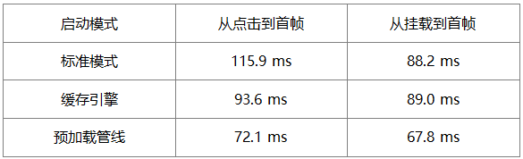

1. 预加载渲染管线:首帧延迟下降 37.8%

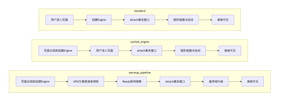

痛点:用户从原生页面点击进入 Flutter 页面,经常看到一段白屏等待——引擎初始化、GPU 冷启动、渲染链路建立,全堆在点击之后。
结果:WarmUp Pipeline(预加载渲染管线)在用户点击前就完成引擎预热 + GPU 预热 + 离屏渲染准备,点击后优先复用预热结果,失败则平滑补帧,不赌单一路径。
鸿蒙
首帧延迟下降 37.8%,引擎挂载到首帧下降 23.1%。预加载阶段只申请 2 个渲染 buffer(而非正式的 6 个),额外节省 40 MB+ 内存。

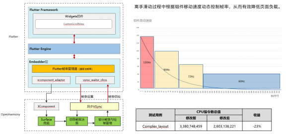

2. LTPO 动态帧率:负载降低约 20%,流畅与省电不再矛盾
痛点:屏幕刷新率设为"智能"时,Flutter 只能按固定策略运行(手指触摸屏幕 120Hz → 手指离开屏幕 3 秒后 60Hz),不管内容是否真的需要高帧率——滑动时帧率够但静止时白白耗电。
结果:屏幕刷新率随内容速度实时调节。核心策略"准确优先,宁缺毋滥"——对滚动、Hero 转场、页面转场等可精确计算像素速度的场景主动上报,对无法可靠换算的 Widget 动画不上报,避免误判导致卡顿或过度耗电。

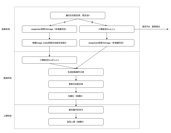

3. 零脏区跳过渲染:消除不必要的 GPU 负载
痛点:当前后两帧画面无变化时,Engine 层持续执行完整的整帧渲染流程,会造成不必要的线程负载和电量损耗。
结果:基于 Impeller Vulkan 后端的脏区渲染能力,Flutter-OH 进一步实现"零脏区跳过渲染"——当画面无变化时,整帧渲染流程直接跳过,Raster 线程几乎不工作。

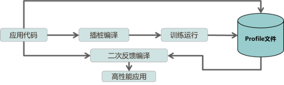

5. 毕昇编译器 PGO:运行性能深度提升
痛点:Flutter 引擎在鸿蒙设备上的运行性能依赖编译器的通用优化,没有针对真实使用场景做定制。
结果:毕昇编译器 PGO(Profile-Guided Optimization)先采集 App 真实运行时的热点路径数据,再反馈指导编译器针对性优化,使编译链接出来的程序运行时长更短、指令数更少,帮助提升应用在设备上的运行流畅度。

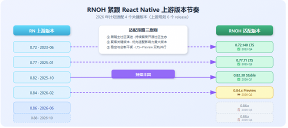

跨平台框架的核心价值,在于开发者能否用一套代码、一份技能,在多端获得一致体验。RNOH 社区紧跟上游版本节奏,聚焦关键版本优先适配,让鸿蒙开发者用上与 iOS/Android 同代的 RN 能力。
鸿蒙
▲ RNOH 紧跟 RN 上游版本节奏,2026 年计划适配 4 个关键版本,逐步跟随上社区
适配策略三原则:
鸿蒙
截至 2026 Q1,RNOH 已完成 0.72 LTS → 0.77 LTS → 0.82 Stable 三代适配,0.84 Preview 构建分支已开放预览。这意味着——鸿蒙开发者今天就能用上 RN 0.82 的全部新架构能力,与全球 RN 社区同步前行。

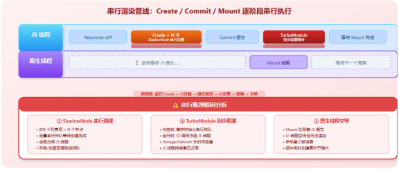

架构痛点 1:节点串行创建:一个组件一棵树,全部排队等
在 Fabric 新架构下,React 的每次状态更新都会触发一次完整的渲染管线:
JS Reconciler → ShadowTree Create → ShadowTree Commit → Native Mount
鸿蒙
▲ 串行渲染管线:Create / Commit / Mount 逐阶段串行,ShadowNode 逐个创建

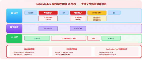

架构痛点 2:TurboModule 阻塞 JS 线程:同步调用=线程冻结
鸿蒙
▲ TurboModule 同步调用阻塞 JS 线程——关键交互场景掉帧根因

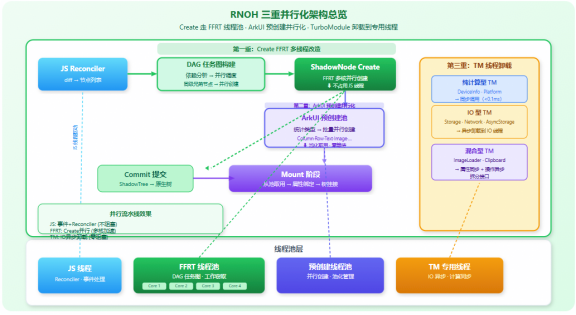

优化方案:渲染管线的三个阶段拆分到不同线程池,让 Create、Commit、Mount 以及 TurboModule 调用各走各路、各不阻塞。
鸿蒙
▲ RNOH 三重并行化架构总览——Create 走 FFRT 线程池、ArkUI 预创建并行化、TurboModule 卸载到专用线程

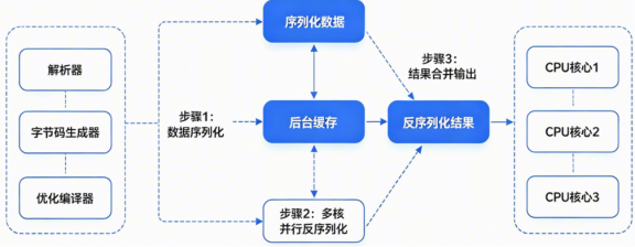

技术点 2:JSVM & Hermes V1 双引擎可选——JS 引擎性能飞跃
JSVM:消减 JS 缓存串行解析开销,实现页面急速响应
鸿蒙
携程共建 JSVM——在机票、酒店、火车票核心页面响应时延减少 10%

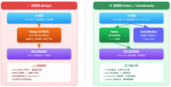

技术点 3:New Architecture Only——新架构成为唯一架构
鸿蒙
▲ 旧架构(Bridge 异步通信)vs 新架构(Fabric 同步渲染 + TurboModule)
RN 0.82 以新架构 Fabric + TurboModule 为默认渲染与通信路径:
Fabric 同步渲染:JS 与原生渲染层通过 C++ JSI 直接交互,消除 Bridge 异步通信延迟,UI 更新从"消息队列等待"变为"同步直调"
TurboModule 懒加载:原生模块按需加载,不再启动时全量初始化,冷启动速度显著提升
Codegen 类型安全:自动生成 TurboModule 的类型定义,编译期即捕获接口错误
对开发者的价值: 架构统一后,不再面临新旧架构兼容的代码分裂问题,一套代码逻辑即可覆盖平台全部无关场景。

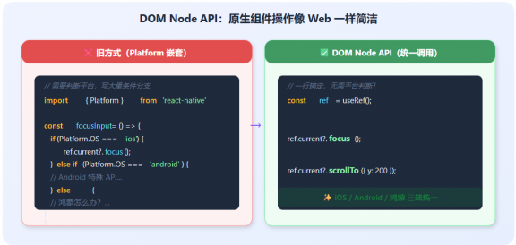

DOM Node API:原生组件通过 refs 提供类似 DOM 的节点接口,focus()、scrollTo() 等操作不再需要 Platform 嵌套判断
鸿蒙
▲ DOM Node API 让原生组件操作像 Web 一样简洁
