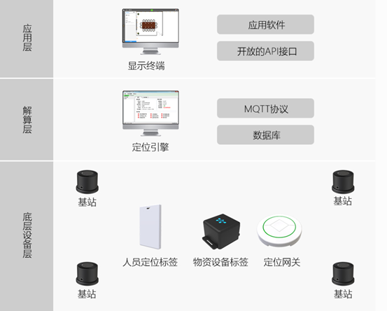

一套完整定位系统包含 WAT1001 工业基站、数据网关、多类型定位标签,核心实测参数如下:

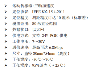

UWB 基站 WAT1001:尺寸 75mm 直径、高 45mm,IP54 防尘防水,DC9–24V/POE 双供电,单台覆盖直径 80 米,单网关可管理 32 台基站,支持磁吸、壁挂、立柱免打孔安装;
定位定位
人员胸牌标签 UWB-20T:尺寸86*54.3*7.3mm,带 SOS 紧急报警按键,7 天连续续航,-30℃~70℃宽温工作;
定位
系统兼容性:输出标准 MQTT 协议,可无缝对接工厂 MES、WMS、安防监控平台,无需替换原有管理系统,改造门槛低。
