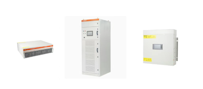

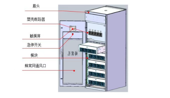

3、模块化设计,部署运维更灵活
产品采用标准化模块设计,覆盖30kvar、50kvar、75kvar、100kvar、150kvar等多档容量,同型号模块可直接并机扩容,单柜最大可支持750kvar补偿容量,能够灵活适配不同规模的配电系统。
无功补偿

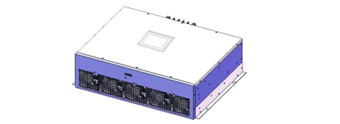

安装方式提供抽屉式、壁挂式、整柜式多种选择:整柜式适配新建配电项目的标准化部署;壁挂式、抽屉式更适合存量配电房的改造加装,对现场空间要求更低。模块化结构也让后期运维更便捷,可实现单模块更换维护,减少故障停机的影响范围。
