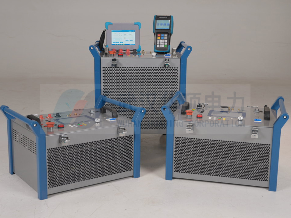

HDXN-C变电站互感器负荷模拟向量检查装置测试用例方法
测试
线路/母线保护向量检查
母线差动保护向量检查试验时,可与相应线路保护向量检查试验同时进行。试验采用加压装置施加三相一次电压至母线PT 一次侧,采用通流装置施加三相一次电流至其中一个出线间隔,通过倒运行方式,电流留经母线、母联、分段、间隔,并在电流回路末端通过接地刀闸回流至试验装置,以此检查线路/ 母线保护装置电流电压幅值、相位的正确性,检查母线保护差流的正确性。同时,也可利用手持式控制主机设置和控制输出的电压电流参数,利用无线相位伏安表采集二次电流电压的幅值、相位,回传至手持式控制主机。
变压器差动保护向量检查
变压器差动保护向量检查是在变压器两侧CT 的一次侧分别施加三相一次电流,控制主机通过无线通信对时模块,分别设置两套通流装置输出电流的幅值、相位,模拟变压器两侧一次电流的变化,并同步触发通流装置输出电流,检查变压器保护装置电流幅值、相位和差流的正确性。同时,也可利用无线相位伏安表采集CT 二次侧电流幅值、相位,并回传至手持式控制主机。
主变连同套管CT通流加压试验
主变连同套管CT 通流加压试验是采用高功率的通流加压试验装置,在主变高压侧或中压侧施加三相一次电压(最高可达264V-2kVA/ 相),在低压侧三相短路接地,以此检查主变套管CT 向量正确性。三相电压输出既可以在通流加压装置上手动设置参数并输出,也可以通过手持式控制主机控制输出。
改扩建新增间隔保护向量检查

改扩建新增间隔保护向量检查是在新增出线间隔施加三相一次电流,电流相位支持以现场母线PT 二次电压相位或试验装置电源相位为基准,以此检查新增间隔保护装置电压、电流相位的正确性。
装置可能出现的异常现象
使用中不宜长时间满载运行,长时间满载运行将会加速导致元器件老化。
试验过程中,应尽可能增大两次试验之间的时间间隔,具体时间依周围环境温度而定。
电压源输出回路严禁短路,电流源输出回路严禁开路。
