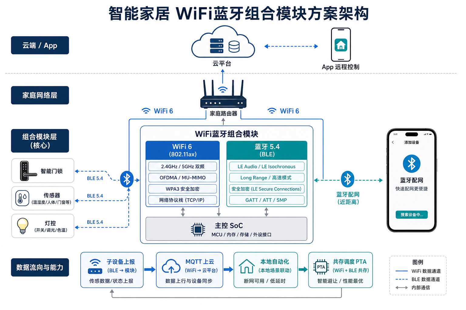

三、WiFi蓝牙二合一模块是什么?原理怎么理解?
基本概念
WiFi蓝牙组合模块(也叫 WiFi蓝牙二合一模块、蓝牙 WiFi 双模模块),是在同一颗芯片或同一封装内集成 WiFi 与蓝牙两套射频的系统级模组。
对用户搜索的几种叫法,指的是同一类产品:
WiFi蓝牙二合一模块
蓝牙 WiFi 组合模块
WiFi + BLE 双模模块
WiFi 6 蓝牙 5.4 模块
2.4 GHz 共存:为什么这是选型的关键?
WiFi 与蓝牙都工作在 2.4 GHz 频段。在智能网关中,典型并发场景是:
WiFi 侧:MQTT 长连接、固件 OTA、视频流缓冲
蓝牙侧:子设备连接、手机配网、Beacon 扫描
若共存设计不足,会出现:
蓝牙配网时 WiFi 掉线
OTA 下载时蓝牙子设备批量离线
多设备并发时整体延迟升高
成熟 combo 方案会在芯片级实现 PTA(Packet Traffic Arbitration) 或类似机制,按业务优先级分时占用射频。选型时,应要求供应商提供共存测试报告或参考并发压测数据,而不是只看 WiFi/蓝牙版本号。

六、方案实例:FSC-BW3581A 在网关中的技术定位
以上原理落到具体器件,飞易通 FSC-BW3581A 是智能家居网关方向较典型的一款 WiFi 6 + 蓝牙 5.4 组合模块,便于理解 combo 方案的实际参数水平:
参数 规格
WiFi WiFi 6 双频(2.4G / 5G),最高 600 Mbps
蓝牙 蓝牙 5.4 双模(BR/EDR + BLE)
封装 12 × 12 × 2.2 mm
接口 SDIO 3.0、USB 2.0、HCI UART、PCM
系统支持 Android / Linux / FreeRTOS
WiFi 模式 STA / AP / Wi-Fi Direct 并发
特性 STBC、Beamforming、TWT 低功耗
在智能网关架构中,它适合这样分工:
SDIO/USB 接主控,跑 WLAN 与 TCP/IP,负责 MQTT 上云、OTA、与路由器通信
HCI UART 跑蓝牙协议栈,负责 BLE 子设备接入、手机 App 配网
双频 WiFi 6 缓解 2.4G 拥挤,TWT 降低常在线网关的待机功耗
需要强调的是:模块选型只是第一步,网关体验还取决于主控算力、天线布局、并发压测与整机认证。FSC-BW3581A 的价值在于把 WiFi 6 与蓝牙 5.4 封装为统一无线子系统,适合紧凑型网关、中控屏等产品形态,而非替代完整的系统设计验证。
