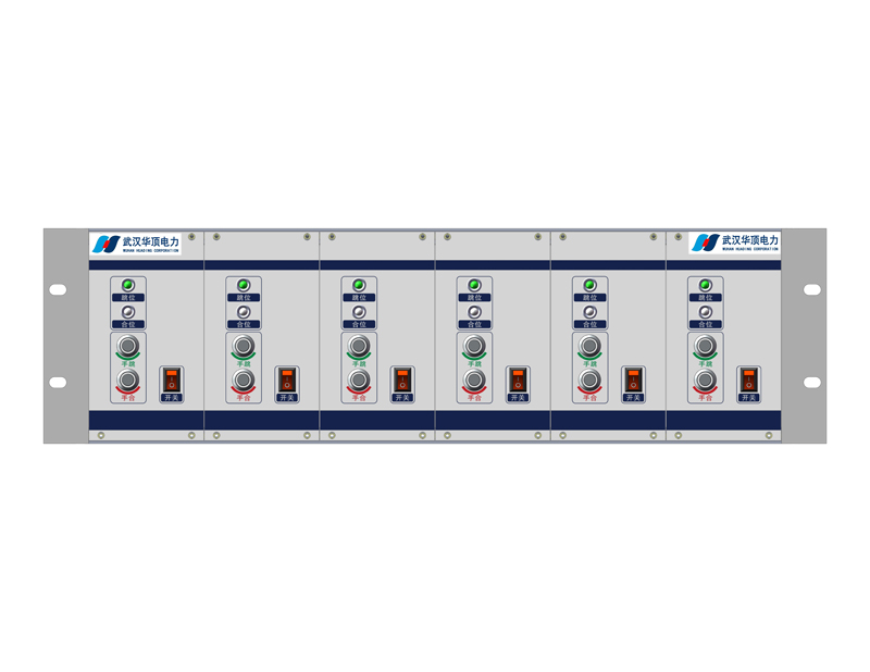

模拟断路器采用模块化设计,每个机箱可以安装1-6台模拟断路器,机箱前面板如图1所示。
模拟断路器前后面板,如图2所示。
l 前面板为操作面板,配置模拟断路器开关、手动跳闸按键、手动合闸按键,以及断路器跳位指示、合位指示。
l 后面板为接线端子。
