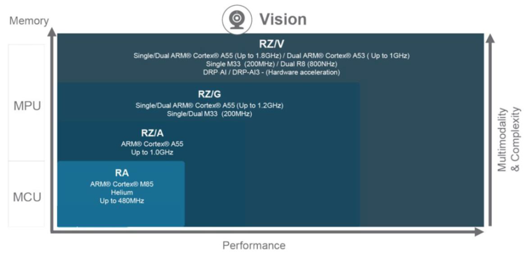

在众多瑞萨电子器件中,许多产品都支持多路摄像头接口,配备专用的2D/3D图形处理单元、高性能ISP(支持4K/30fps图像处理)、DRP与DRP-AI(DRP-AI3)动态可重构AI加速器,以及先进的电源管理系统。
图6展示了不同产品系列在视觉方案、系统复杂度与多模态能力方面的定位。
AIoT
图6 满足视觉系统性能与复杂度需求的MCU/MPU
AI Navigator——AI 导航器:AI 应用的集成开发环境解决方案工具包| 瑞萨电子
https://www.renesas.cn/zh/software-tool/ai-navigator-ide-ai-applications
AIoT
在MCU领域RA8系列采用ArmCortex-M85内核(基于Armv8.1-M架构),并集成Helium向量处理器,可显著提升ML与信号处理(DSP)性能,在480MHz下可达到3000+Core Mark,带来强劲的端侧推理能力。
而在高性能MPU方面RZ/V2H提供面向高端视觉计算的平台,包括四核Cortex-A55(1.8GHz)、双核Cortex-R8(800MHz)、单核Cortex-M33(200MHz),并集成DRP-AI3与DRP,可支持稀疏化、剪枝等先进模型优化技术,同时具备低功耗与顶级散热表现,其能效可达到10TOPS/W,适用于要求苛刻的视觉AI场景。
有关这些芯片及其AI加速能力的更多信息,可参考RA8D1、RZ/V系列或瑞萨电子DRP-AI。

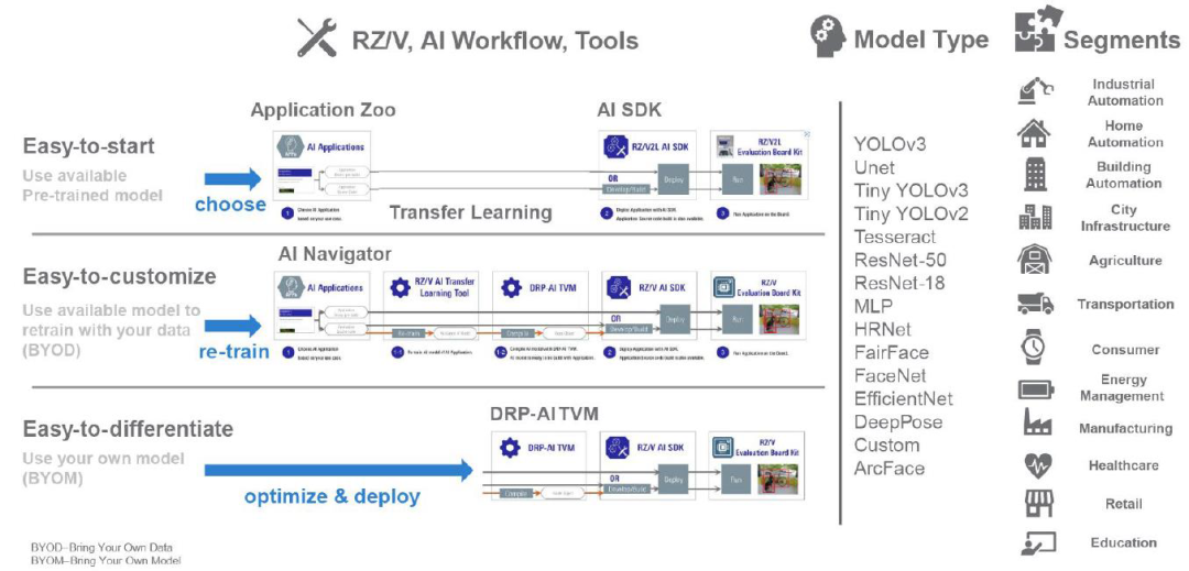

开发者可以根据自身的经验水平与项目阶段,从三种方式中选择合适的路径来使用瑞萨电子的工具完成视觉AI的开发。对于希望快速上手的用户,可以直接利用Application Zoo中提供的预训练模型,通过从50多个模型中挑选适合的模型,并配合AI SDK与RZ/V评估套件快速生成可执行文件,从而加速开发流程。
若需要基于自有数据对现有模型进行进一步定制,则可以采用“自带数据集”(BYOD)的方式,通过迁移学习工具在原有模型基础上加入新的分类类别;在这一流程中,DRP-AITVM将生成经过高度优化的运行时可执行文件,而AISDK会完成面向RZ/V评估套件的最终编译。
对于已经拥有自研模型并希望评估RZ/V性能的开发者,则可以选择“自带模型”(BYOM)方式,借助DRP-AITVM与AISDK直接生成运行时可执行文件。
图7展示了RZ/V平台在视觉AI开发中的完整工作流程与工具链布局。整个流程分为三个层次,从快速上手、数据驱动的再训练,到模型的优化部署,帮助开发者根据项目需求选择最合适的开发路径。
AIoT
图7可选择RZ/VAI工作流程、工具及支持的模型类型
在Easy-to-start阶段,开发者可以通过Application Zoo中的预训练模型开展原型评估。借助RZ/V AI SDK和迁移学习工具,用户无需复杂准备即可基于现成模型进行快速适配,迅速验证方案的可行性。
在Easy-to-customize阶段,工具链支持开发者采用BYOD(Bring Your Own Data,自有数据)方式,用项目现场环境下的数据对模型进行再训练。通过AI Navigator和RZ/V迁移学习工具,预训练模型能够更好地学习实际场景的特征,从而显著提升最终部署时的准确度和稳定性。
对于需要高度差异化或已具备自研模型能力的团队,流程提供Easy-to-differentiate路径。开发者可以通过BYOM(Bring Your Own Model,自有模型)方式,将自研模型导入DRP-AITVM工具链进行高效量化、优化并部署到RZ/V芯片,使算法在低功耗条件下仍能获得卓越性能。
这一整套工具与流程覆盖了多种视觉AI场景需求。从基于房间占用状态的自动照明控制、安全区域识别、手势识别,到无接触电梯控制等,Application Zoo提供了大量可用的预训练模型,支持评估、测试与扩展,有助于开发者快速构建出适用于工业自动化、智慧楼宇、交通、零售、医疗等广泛应用领域的智能视觉系统。
RZ/V系列的人工智能应用
https://renesas-rz.github.io/rzv_ai_sdk/latest/applications
AIoT
