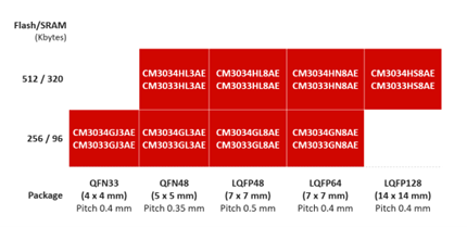

CM3031系列搭载主流Arm Cortex-M33内核,主频高达180 MHz,配置最大512KB Flash、320KB RAM,原生支持DSP指令集与FPU浮点运算单元,大幅提升数据运算与信号处理效率,可高效应对复杂算法运算、高频实时数据采集、高精度设备控制等各类复杂任务。
