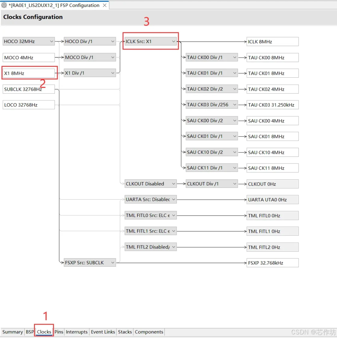

时钟设置
mcu
点击可查看大图

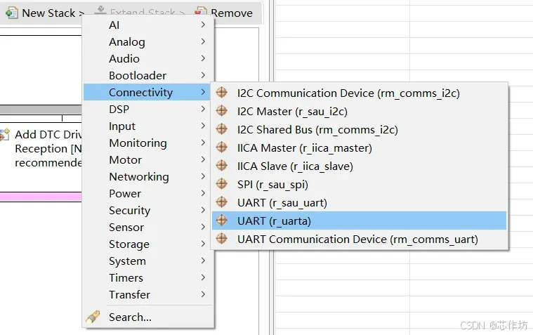

串口配置
mcu
点击可查看大图
完成后,构建工程,确保无误。
