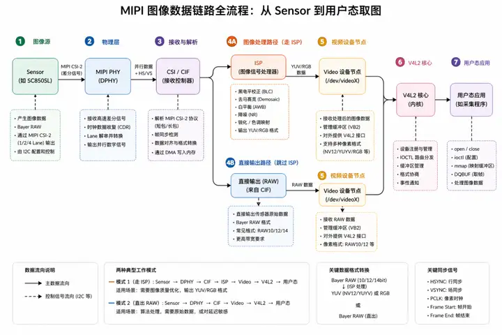

2. MIPI 图像数据链路全流程梳理:从 Sensor 到用户态取图
2.1 流程介绍
开发板
图2-1 MIPI图像数据链路
整条图像链路可以分为两条路径:
  • 一条是经过ISP处理后的图像输出,用于生成可直接使用的YUV/RGB数据;
  • 另一条是绕过ISP的RAW直出路径,直接输出传感器原始Bayer数据。前者用于正常成像,后者多用于调试或算法处理场景。
  • 一般我们在工程中,都是使用ISP,但是我们测试的时候使用原生的CIF可以避免一些干扰。

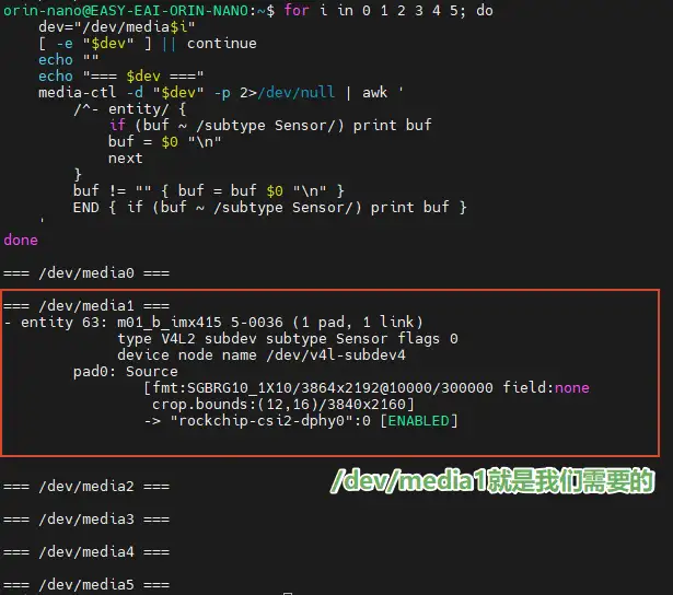

在调试视频链路之前,首先需要确认当前系统中使用的是哪一个 media 设备。
可以通过以下脚本快速查看所有 media 设备中已注册的 Sensor:
for i in 0 1 2 3 4 5; do dev="/dev/media$i" [ -e "$dev" ] || continue echo "" echo "=== $dev ===" media-ctl -d "$dev" -p 2>/dev/null | awk ' /^- entity/ { if (buf ~ /subtype Sensor/) print buf buf = $0 "\n" next } buf != "" { buf = buf $0 "\n" } END { if (buf ~ /subtype Sensor/) print buf } ' done
通过输出结果,可以快速定位当前摄像头挂载在哪一个 /dev/mediaX 设备上。
开发板
图2-2 media设备查找

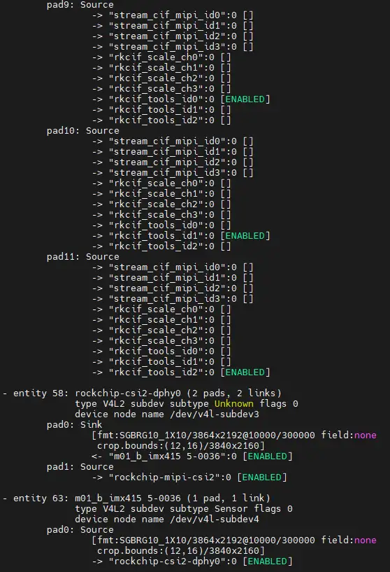

确定media设备后,可以进一步查看完整的数据链路:
media-ctl -d /dev/mediaX -p
由于输出内容通常较长,实际文档中可以截取关键部分进行说明。
开发板
图2-3 media-ctl链路查看

2.2.2 Sensor 输出端(数据源头)
- entity 63: m01_b_imx415 5-0036
pad0: Source
[fmt:SGBRG10_1X10/3864x2192@10000/300000 field:none
crop.bounds:(12,16)/3840x2160]
-> "rockchip-csi2-dphy0":0 [ENABLED]
说明:
  • pad0 为 Source(数据源)
  • 输出格式为:
    • SGBRG10_1X10(10bit RAW,GBRG 排列)
    • 分辨率 3864×2192
  • bounds 表示实际有效区域为 3840×2160(从 (12,16) 开始裁剪)
数据通过 [ENABLED] 的链路,发送到 D-PHY。
2.2.3 D-PHY 物理层(中转)
- entity 58: rockchip-csi2-dphy0
pad0: Sink
<- "m01_b_imx415 5-0036":0 [ENABLED]
pad1: Source
-> "rockchip-mipi-csi2":0 [ENABLED]
说明:
  • pad0 为 Sink(接收端),接收来自 Sensor 的 MIPI 信号
  • 经 D-PHY 完成物理层解串后
  • 通过 pad1(Source)继续输出到 CSI 控制器
这里的格式(fmt)和裁剪(crop)配置,需要与 Sensor 保持一致,否则可能导致解析失败。

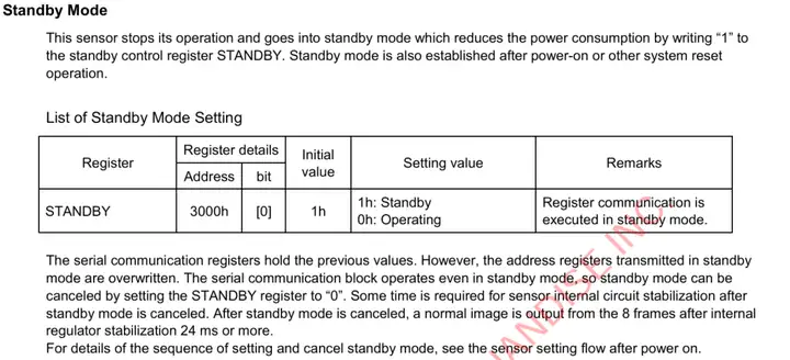

在实际调试中,我们可以结合Sensor数据手册,确认关键寄存器的地址和状态。例如,某些寄存器用于控制取流(stream on/off)。
以本例为例,官方手册中给出的取流控制寄存器地址为0x3000。在启动取流程序后,可以读取该寄存器的值,观察其状态变化(该寄存器仅作为示例,也可以选择其他关键寄存器进行验证)。
开发板
图3-2 数据手册寄存器查询

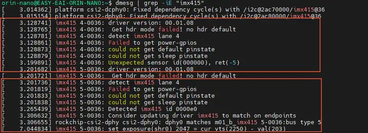

3.1.3 通过dmesg确认驱动识别情况
dmesg | grep sc850sl
重点关注:
  • 是否成功读取Sensor ID
  • 是否有probe成功的日志
如果能看到类似 “sensor id”的打印,说明I2C通信基本没有问题。如图的“sensor id”为0000e0
开发板
图3-6 dmesg 摄像头驱动日志查看

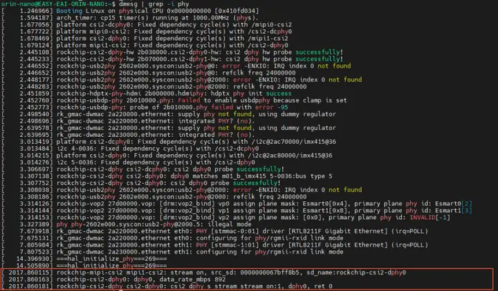

3.2 MIPI PHY(DPHY)层排查
3.2.1 查看 PHY 初始化与状态
首先查看内核日志:
dmesg | grep -i phy
重点关注以下信息:
  • PHY是否初始化成功(init/probe)
  • 是否存在lock / unlock相关日志
  • 是否进入stop state / hs mode
结论判断:
  • 出现lock/stopstate→PHY已检测到MIPI信号
  • 完全没有相关日志→PHY可能未工作或驱动未加载
  • 出现error/timeout→可能存在信号异常或配置错误
从日志可以看到,上半部分是PHY初始化阶段的信息,而在开启取流之后,会出现新的运行时日志。
根据当前日志可以确认:
  • rockchip-mipi-csi2成功接收到来自rockchip-csi2-dphy0的数据
  • DPHY工作速率约为892Mbps
  • 驱动侧返回了取流成功的相关信息
说明:DPHY 已经正常工作,并且成功接收到了来自Sensor的数据
开发板
图3-7 dmesg PHY驱动日志查看

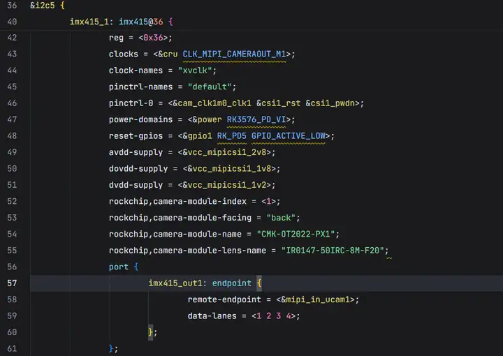

然后检查设备树配置:
可以看到data-lanes参数同样配置为4Lane
开发板
图3-10 设备树lane数查询

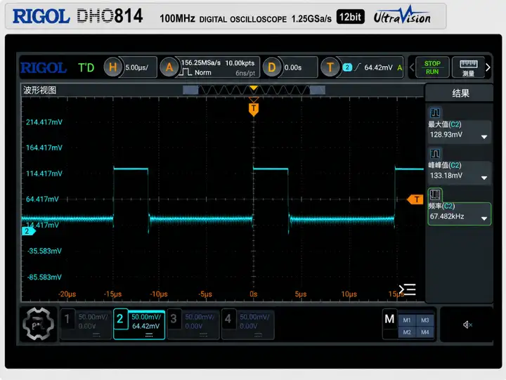

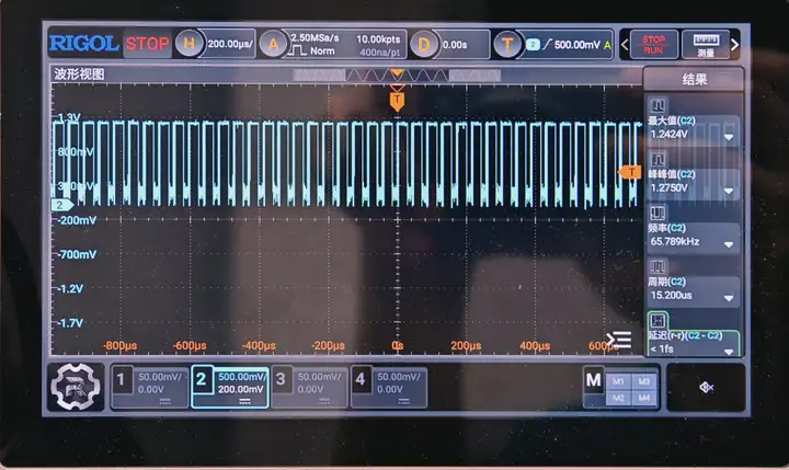

接下来,需要确认 Sensor 是否输出 MIPI 时钟和数据。
方法是:
  • 将Sensor设置为取流状态后,使用示波器进行测量
需要注意:
  • MIPI属于高速差分信号(Gbps级),普通示波器无法精确解析
  • 但可以用于粗略判断是否存在信号活动(是否有波形)
测量内容包括:
时钟Lane(CLK Lane)
数据Lane(Data Lane)
开发板
图3-13 MIPI时钟波形图
开发板
图3-14 MIPI数据波形图
⚠️ 说明:
以上波形仅为当前环境下的测试结果,仅用于辅助判断是否存在信号输出,不能作为严格的信号质量标准。

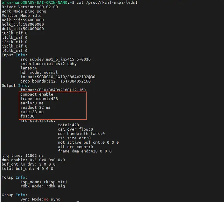

3.3.2 进一步确认(CIF层)
可以通过以下节点查看CIF当前状态:
cat /proc/rkcif-mipi-lvdsX # X 替换为对应编号
3.3.3 正常取流示例
如果数据链路完全正常,可以看到类似信息:
  • frame amount:428(累计帧数)
  • rate:33ms(帧间隔)
  • fps:30
说明:
数据已经正常进入 CIF,并且被正确解析
到这一步基本可以确认:
  • 摄像头 → MIPI → CSI → CIF 整条硬件链路是正常的
后续问题可以重点转向软件(ISP/格式/应用层)。
开发板
图3-17 CIF取流正常示意图

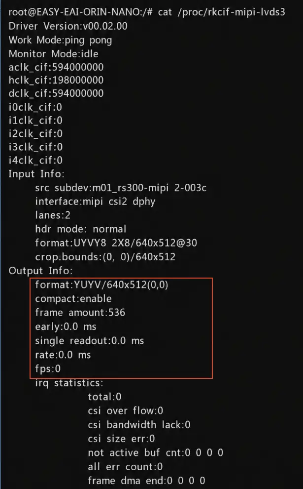

3.3.4 典型异常案例
之前遇到过一种情况:
  • frame amount: 536(有帧计数)
  • 但无法正常出图
说明:
CSI 已经接收到数据,但数据无法被正确解析
最终定位原因是:
数据格式不匹配(如 RAW/YUV 配置错误)
这类问题通常出现在:
  • Sensor输出格式
  • CSI配置
  • V4L2格式
三者不一致的情况下。
开发板
图3-18 CIF取流错误示意图

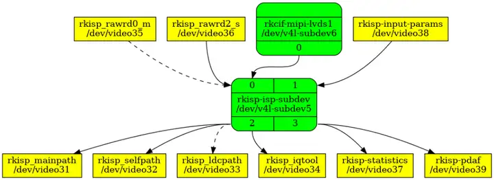

如果直接查看文本拓扑不够直观,我们还可以将 media 结构转换为图形化拓扑图进行分析:
# 导出拓扑图 .dot 文件
media-ctl -d /dev/media3 --print-dot > media3.dot
# 转成图片(需安装 graphviz)
开发板
图3-21 数据链路拓扑图
3.4.3 数据链路解析
从图中可以直观看出数据路径:
rkcif-mipi-lvds1 → rkisp-isp-subdev → rkisp_mainpath (/dev/video31)
即:
  • 数据从 CIF(rkcif-mipi-lvds1)输出
  • 进入 ISP(rkisp-isp-subdev)进行处理
  • 最终从 rkisp_mainpath 对应的 video 节点(/dev/video31)输出

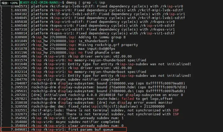

3.4.5 查看 ISP 日志
可以通过以下命令查看 ISP 相关日志:
dmesg | grep -i isp
用于确认:
  • ISP 是否初始化成功
  • 是否正常启动(stream on)
如下图所示,可以看到 ISP 已经正常启动。
开发板
图3-22 ISP初始化示意图
