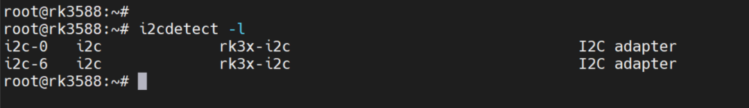

4. 查看系统有哪些 I2C 总线
先看开发板当前有哪些 I2C 总线:
i2cdetect -l
I2C总线
这里的 i2c-0 / 6,就对应 /dev/i2c-0 / 6
后面使用工具时,-y 0 里的 0 就是这个总线编号。
如果你预期应该有 /dev/i2c-0,但这里完全看不到,那就要先检查:
[ ] 对应 I2C 控制器设备树是否 status = "okay"[ ] pinctrl 是否配置正确;[ ] 内核是否打开 I2C 控制器驱动;[ ] i2c-dev 是否启用;[ ] 设备节点是否生成。

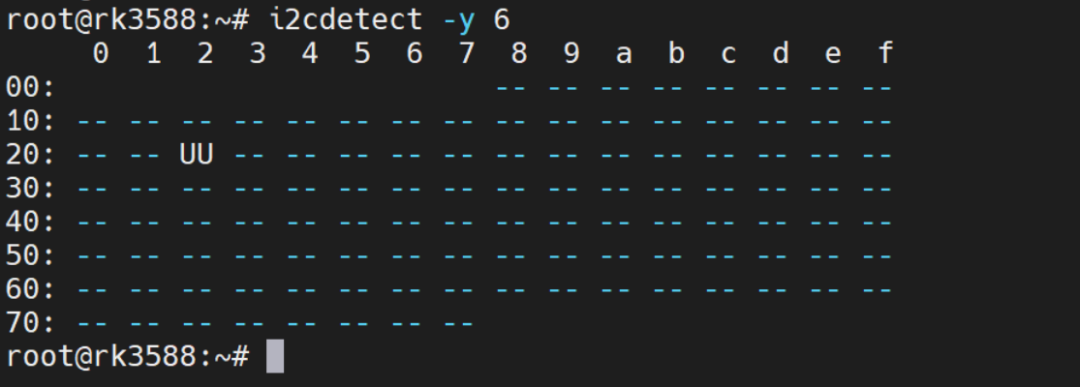

5. 扫描总线设备地址:i2cdetect
确认总线存在后,就可以扫描设备地址:
i2cdetect -y 6
I2C总线
其中:
-y:跳过交互确认;6 :I2C 总线编号。
输出结果里常见三种情况:
--:表示没有该地址对应的设备;UU:表示有该设备并且它已经有驱动程序;数值:表示有该设备但是没有对应的设备驱动。
(1)显示 --
表示这个地址没有设备应答。
如果整张表都是 --,说明总线上没有扫到任何设备。
这时先别急着改驱动,重点查:
[ ] 外设供电是否正常;[ ] reset / enable 是否释放;[ ] SDA / SCL 是否接反;[ ] 上拉电阻是否存在;[ ] pinctrl 是否复用到 I2C;[ ] 设备地址是否搞错;[ ] 当前扫描的总线编号是否正确。
(2)显示具体数值
比如看到:38
说明地址 0x38 上有设备应答,并且当前没有被内核驱动占用。
这通常是好消息,说明硬件通信至少是通的。
(3)显示 UU
UU 表示该地址上有设备,但已经被内核驱动绑定。
比如某个触摸芯片已经被驱动 probe 成功,i2cdetect 可能就会显示 UU
这时候如果你再强行访问它,可能会提示设备忙。

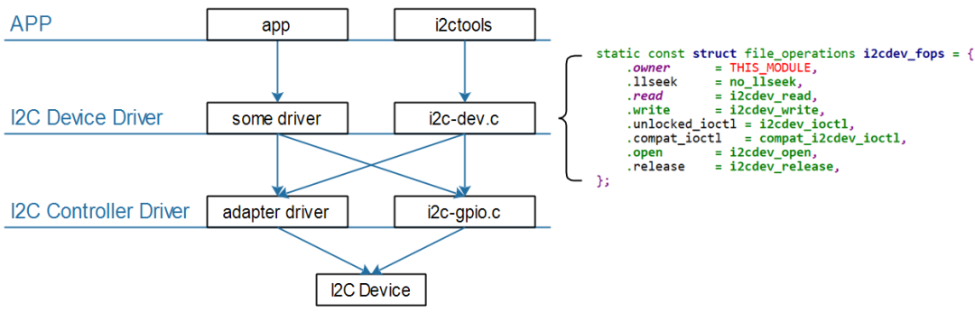

10. 为什么不用写驱动也能访问 I2C?
很多人刚开始会疑惑:
i2c-tools 是应用层工具,应用层怎么能直接访问硬件?
这里就要回到前面讲过的 I2C 子系统架构了。
I2C总线
Linux 内核里有一个通用驱动:
drivers/i2c/i2c-dev.c
它会为每个 I2C adapter 创建字符设备节点:
/dev/i2c-0/dev/i2c-1/dev/i2c-2...
i2c-tools 本质上就是通过这些设备节点,调用内核提供的 I2C 访问接口。
大致链路是:
i2c-tools   ↓/dev/i2c-X   ↓i2c-dev.c   ↓i2c-core   ↓I2C 控制器驱动   ↓I2C 外设
所以并不是没有驱动。
而是 Linux 内核已经帮我们准备好了一个通用 I2C 用户空间访问驱动。
这也是 i2c-tools 能工作的根本原因。
