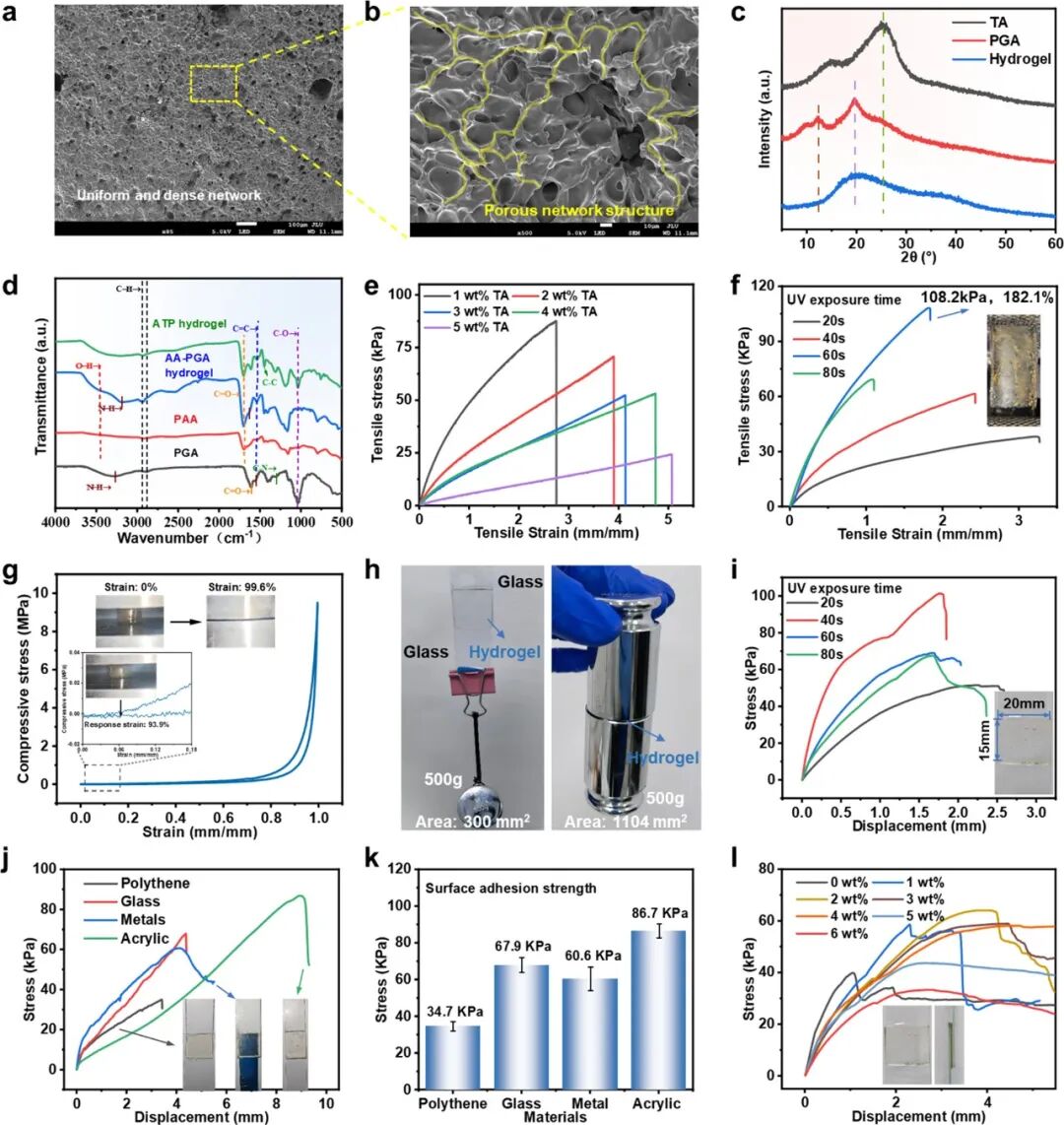

图2. ATP水凝胶的表征分析和力学性能测试结果。(a) ATP水凝胶表面形貌的SEM图像。(b) ATP水凝胶的放大SEM图像。(c) TA、PGA和ATP水凝胶的XRD图谱。(d) PGA、PAA、AA-PGA水凝胶和ATP水凝胶的FTIR光谱。(e) 不同TA浓度下ATP水凝胶的应力-应变曲线。 (f) ATP水凝胶的拉伸应力-应变曲线。(g) ATP水凝胶的压缩应力-应变曲线。(h) ATP水凝胶在平行和垂直方向上与粘附表面的强粘附性。(i) ATP水凝胶的剪切强度测试结果。(j) ATP水凝胶粘附于不同基材表面的剪切强度测试结果。(k) 不同基材表面剪切强度的比较。(l) 不同TA浓度下ATP水凝胶的剪切强度测试结果。

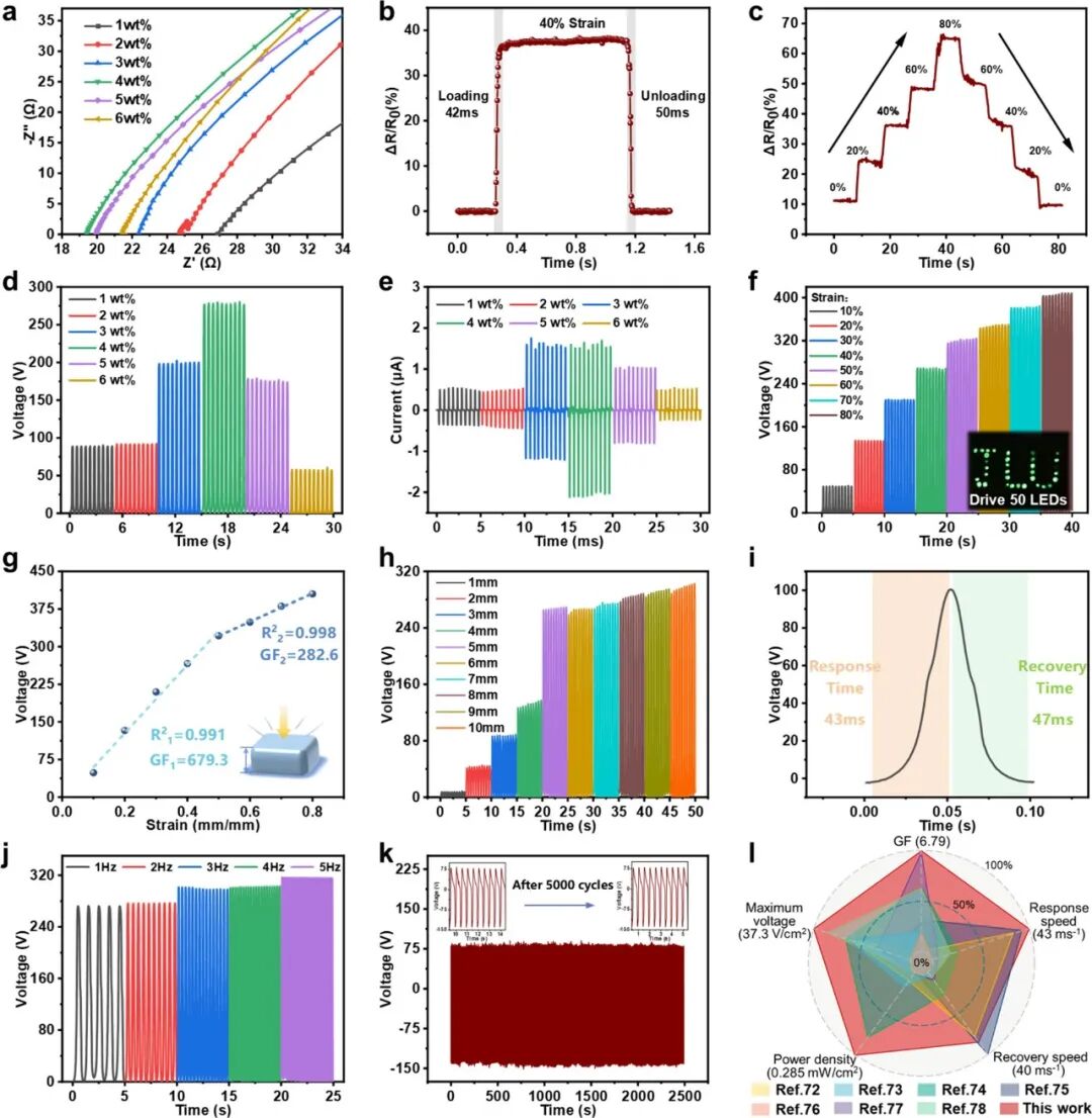

图3. ATP水凝胶传感器的机电性能。(a) 不同TA含量ATP水凝胶的电化学阻抗谱(EIS)分析。(b) ATP水凝胶的响应时间和恢复时间。(c) ATP水凝胶在连续多步压缩至80%应变过程中的相对电阻变化。(d) 水凝胶电极中不同TA含量对TENG开路电压的影响。 (e) 水凝胶电极中TA含量变化对TENG短路电流的影响。(f) TENG在不同应变(0–80%)下的开路电压。(g) TENG的灵敏度和线性度。(h) 接触模式下不同距离下的重复开路电压响应。(i) 接触模式下的响应时间和恢复时间。(j) 接触模式下不同激励频率下的重复开路电压响应。(k) ATP-TES在5000次机械循环后的疲劳性能。(l) 已报道的典型水凝胶基柔性传感器的性能比较。

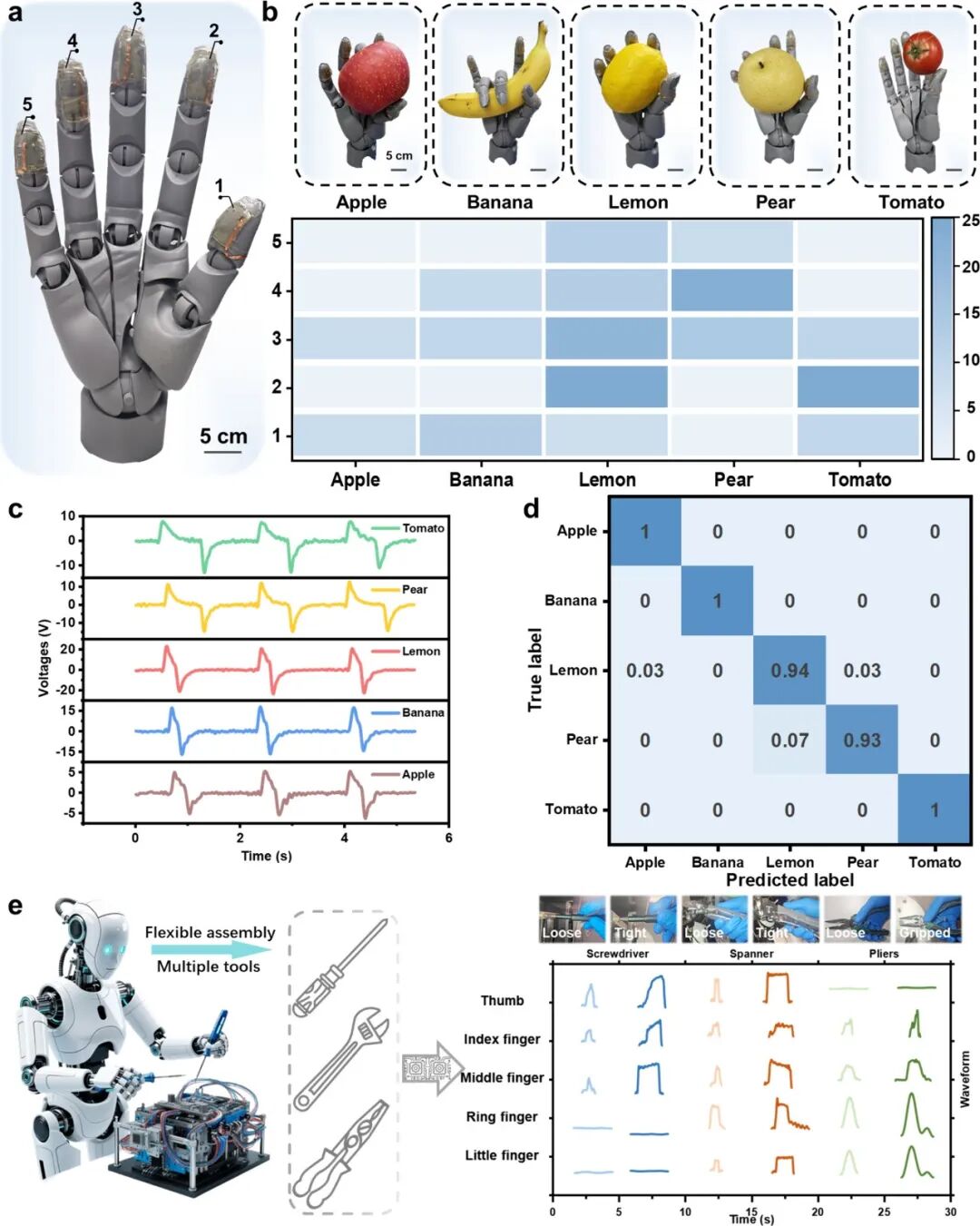

图4. 用于水果分拣和柔性组件扭矩监测的机器人触觉传感。(a) 摩擦电触觉传感系统的图像。 (b) 集成自供电触觉皮肤的机械手作为可操作的触觉抓取器,能够根据摩擦电信号的强度识别抓取动作和力度。(c) 同一根手指配备 ATP-TES 后与不同物体交互时的电压响应曲线。(d) 物体识别结果的混淆矩阵。(e) 配备 ATP-TES 的指尖在使用多种工具时的响应曲线。
