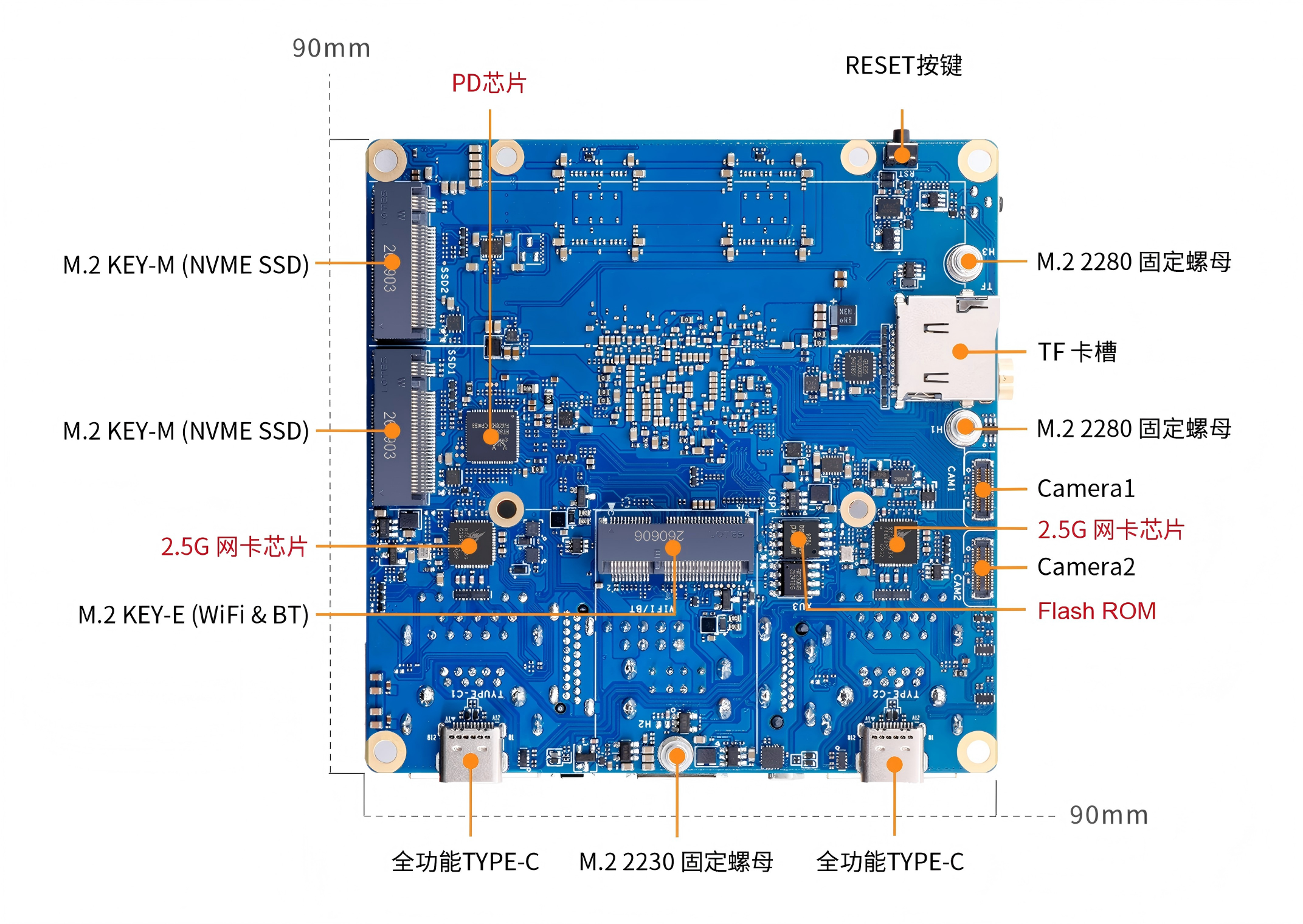

OrangePi 6的存储配置在单板计算机中堪称豪华:
双M.2 Key-M 2280插槽 :均支持PCIe 4.0×4,理论带宽接近8GB/s
64Mbit SPI Flash :用于Bootloader等固件存储
MicroSD卡槽 :传统扩展方式保留
LPDDR5内存 :128-bit位宽,6400MT/s速率,8GB/16GB/24GB可选
双NVMe SSD插槽的意义不仅在于存储容量扩展,更在于可以配置RAID或分盘存储策略,这在工业数据采集、视频流缓存等场景中具有实用价值。
五、接口生态:面向工业级应用的设计
网络:双2.5G以太网口,M.2 Key-E支持WiFi/蓝牙模块扩展。
显示:DP 1.4(4K@120Hz)、HDMI 2.0(4K@60Hz,PS185桥片)、eDP(4K@60Hz)、双Type-C DP输出,最高支持5屏同时输出。
摄像头:双4-lane MIPI CSI接口,支持多路视觉同步采集
扩展:40Pin GPIO(UART/I2C/SPI/PWM)、双USB 3.0、双USB 2.0、双全功能Type-C 3.0
