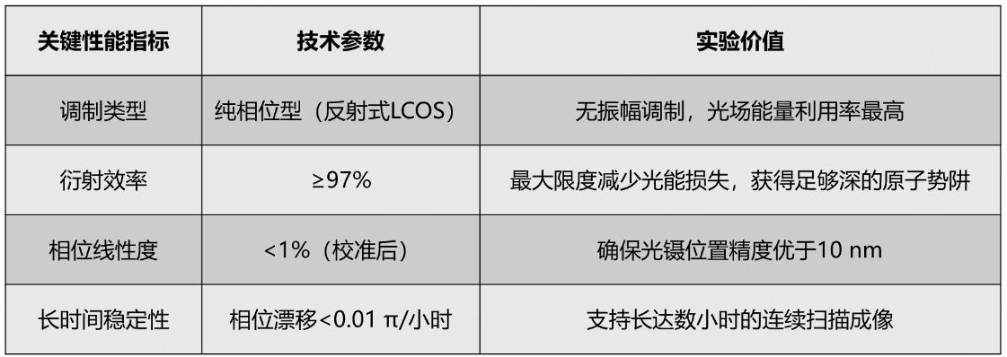

  核心器件:滨松X13138-01型SLM
  此项研究对空间光调制器的性能提出了近乎苛刻的要求,滨松X13138-01型SLM在相位控制精度、光学效率、长时间稳定性等关键指标上,完美满足了量子极限测量的需求:

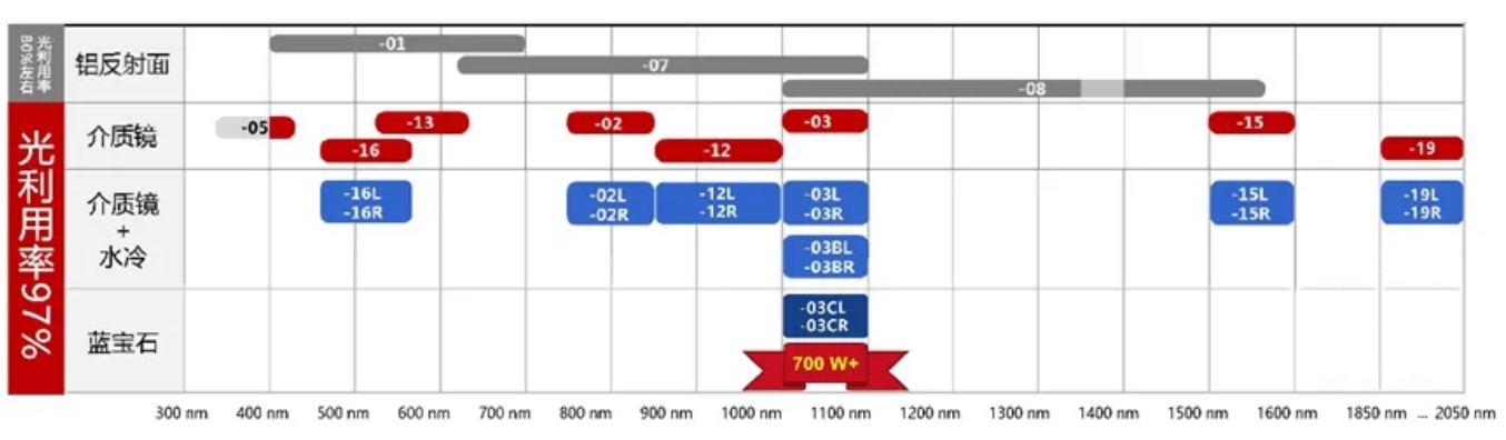

  该研究中验证的滨松X13138-01经典型号已顺利完成其阶段性技术验证使命,其同源的纯相位调制核心技术已全面迭代至当前在售的X15213及X15223系列。
  其中,该系列中的蓝宝石SLM型号更实现了关键突破——将LCOS的平均功率阈值提升至700 W以上,实测功率密度超过3127 W/cm²,性能更适配当下更大规模量子计算、更高通量冷原子实验的需求。点击【干货】700W蓝宝石SLM 参数详解,查看新一代SLM的详细参数与应用方案。

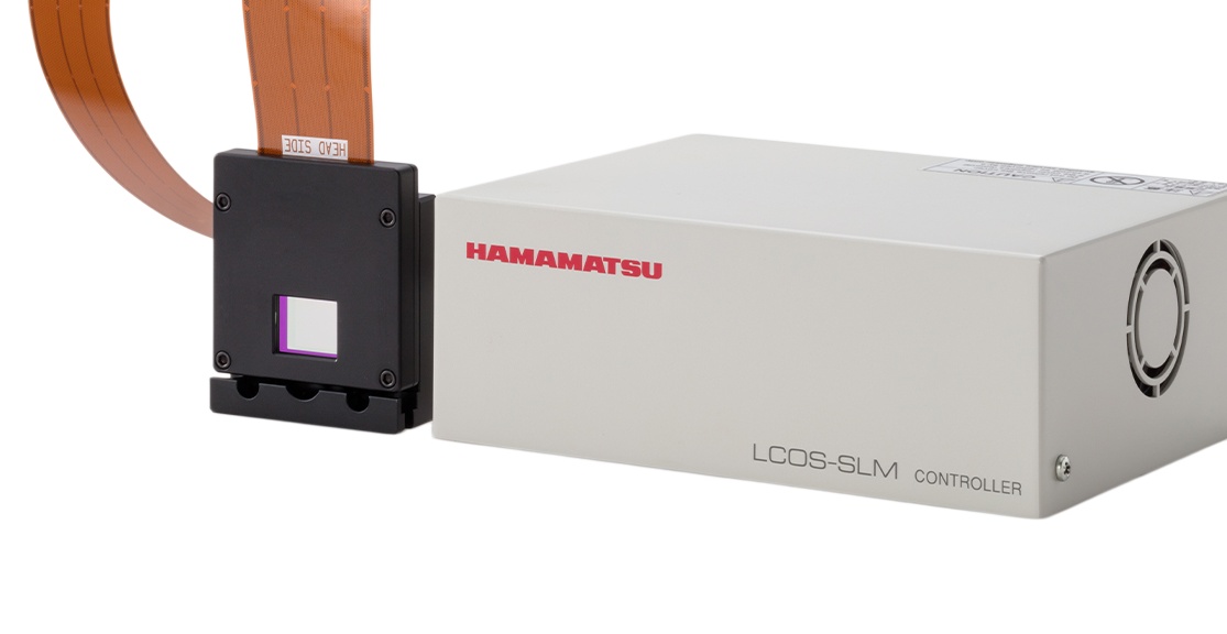

  滨松LCOS-SLM系列产品
