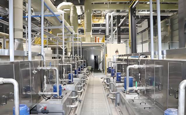

一、行业痛点
本次改造针对华南某大型整车制造企业汽车涂装车间开展智能化升级。车间共计16条自动化涂装产线,原控制系统采用16套西门子S7-200 PLC搭配24台KP700 Basic触摸屏,长期依托PPI/DP总线完成设备通讯。随着工厂数字化、智能化建设推进,原有通讯架构传输速率低、组网能力弱、无法对接新系统等问题凸显,难以匹配产线提速、实时质控、全厂MES联网的发展需求。
项目采用捷米特ETH-S7200-JM01 Plus以太网通讯模块,对存量S7-200 PLC进行以太网化改造,搭建基于工业以太网的通讯网络,实现S7-200与新增S7-1500 PLC跨代互联互通、原有触摸屏利旧使用、上位机与MES系统数据集中管控,在严控改造成本、缩短停机时长、保留原有设备与程序的前提下,完成涂装车间全流程智能监控体系搭建。

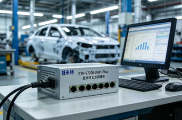

三、解决方案
本项目选用捷米特ETH-S7200-JM01 Plus串口转以太网模块,模块体积小巧(71mm×25mm×96mm),可直接插接在S7-200 PLC的 DP/9针母口,无需额外供电、不占用机架槽位,适配车间紧凑的设备安装空间,从通讯层打通老旧设备与全新工控系统的数据通道,核心优势如下:
1.协议转换,打通通讯壁垒
实现PPI/DP串口信号与标准TCP/IP协议透明转换,让存量S7-200 PLC快速接入工业以太网,兼容全厂现有网络架构。
2.接口扩展,设备完全利旧
自带 9 针扩展母口,支持多主站并行通讯,原有PPI接口触摸屏可继续正常使用,无需改动硬件接线与设备布局。
3.多协议兼容,扩展性强
原生支持西门子S7通讯、Modbus TCP、OPC UA等主流工业协议,可无缝对接PLC、触摸屏、上位机、MES等各类工控系统,适配工厂远期智能化拓展。
4.即插即用,免改原有程序
无需修改S7-200控制程序、PPI地址及波特率,大幅降低现场调试难度与技术风险。
5.高速传输,匹配产线节拍
采用10/100M自适应以太网,端到端传输延迟<5ms,完全适配7s高速生产节拍,保障数据实时交互。
6.工业级防护,运行稳定可靠
搭载磁耦隔离+TVS管双重防护,通过2kV群脉冲测试,在涂装车间高粉尘、强电磁干扰环境下,实现零丢包、不间断通讯。

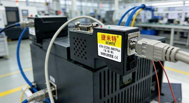

五、项目实施步骤
本次改造单台设备停机时长仅3分钟,施工简单、影响生产范围小,整体分为四大环节:
Step 1 硬件快速安装
  1. 拔下S7-200 PLC原有9针总线插头,将捷米特以太网模块直插至PLC DP接口;
  2. 把原总线插头接入模块扩展母口,保留触摸屏原有接线;
  3. 使用工业超五类网线,将模块RJ45网口接入车间工业交换机;
  4. 触摸屏沿用原有PPI通讯地址,无地址冲突,硬件安装完成。
