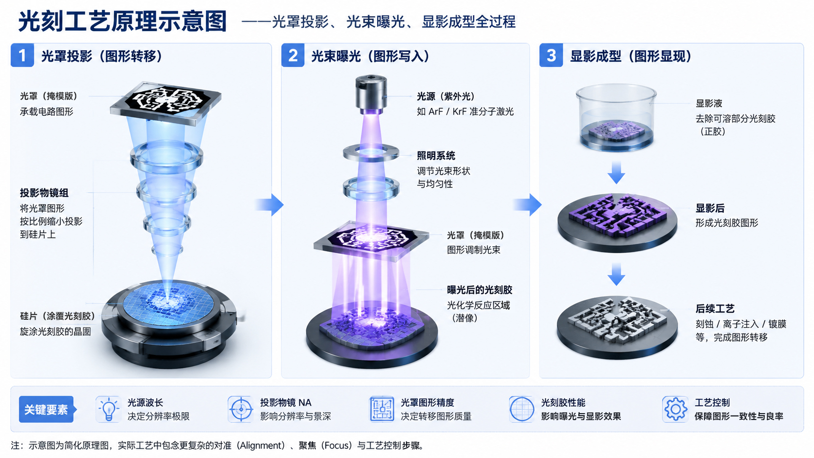

2.2 光刻:复刻芯片设计图纸(精度巅峰)
光刻是芯片制造中最关键、精度最高的工序,直接决定芯片的工艺节点(7nm、5nm、3nm等)。首先在晶圆薄膜表面均匀涂抹光敏光刻胶,再将提前设计好的芯片电路版图制作成光罩,通过光刻机发射极紫外光束(EUV/DUV),将光罩上的精密电路图案,精准投影曝光到光刻胶上。
曝光后的光刻胶发生化学性质变化,经过显影、清洗,未曝光区域被剥离,晶圆表面就会留下与设计图纸完全一致的光刻胶电路图案,相当于在硅片上“印”出了电路雏形。先进工艺下,光刻精度可达3纳米级别,相当于头发丝的几万分之一。

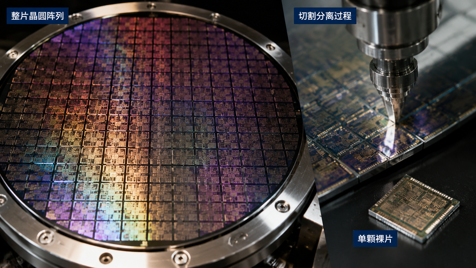

3.2 晶圆切割分片
测试完成后,利用金刚石超薄切割刀,沿着晶圆预设的切割道,将整片晶圆精准切割、分离,得到一颗颗独立的方形芯片裸片。切割过程全程无尘、恒温、低速,避免震动、粉尘损伤精密电路。
IC整片晶圆阵列与单颗裸片切割分离实景图
