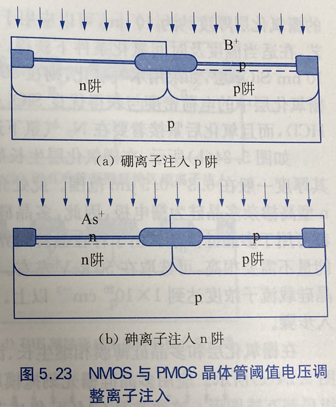

亚微米增强型 MOS 器件的阈值电压一般在0.5~0.7V范围,NMOS 为正值,PMOS为负值。阈值电压取决于衬底掺杂浓度、栅电极材料、栅介质材料及厚度、介质及界面电荷密度等多种器件材料与工艺参数。但在一定栅介质和电极材料及工艺条件下,可对阈值电压作调节的就只有衬底掺杂,即阱区内的掺杂。离子注入形成的阱区杂质分布是不均匀的。影响阈值电压大小的主要因素,是栅介质下耗尽层区域的杂质浓度。因此,晶体管制程往往从调节阱区表面层的掺杂开始。NMOS 和 PMOS 晶体管区域分别应用离子注入掺入适当深度与浓度的杂质,通过两次光刻和两次离子注入完成,如图 5.23所示。

应用第四块光刻版,通过涂胶、对准、曝光、显影等步骤,形成掩蔽 n 阱区、暴露P阱区的图形,进行 NMOS 晶体管阈值电压离子注入,如图5.23(a)所示。以硼离子作NMOS器件阈值电压调整注入,离子能量选择在50~75 keV范围,使离子穿过表面薄氧化层,分布在P阱区的表层。注入离子的剂量通常约在(1~5)×1012cm-2范围。
第五块光刻版用于 PMOS 晶体管阈值电压调整注入,如图5.23(b)所示。依据n 阱区的杂质浓度及 PMOS 晶体管阈值电压目标值的不同,需要选择n型或P型杂质作阈值电压调整离子注入。图5.23(b)所示为注入砷原子,以调节 PMOS晶体管阈值电压。砷离子典型注入剂量也在(1~5)X1012cm-2之间。如果需要注入p型杂质,则通常用硼,有时可省去一次光刻工艺。因为此情形下可对硅片先进行一次无光刻胶隐蔽的硼离子注入,再针对硼原子浓度需要更高的晶体管区域,经过光刻作第二次定域硼离子注入。
