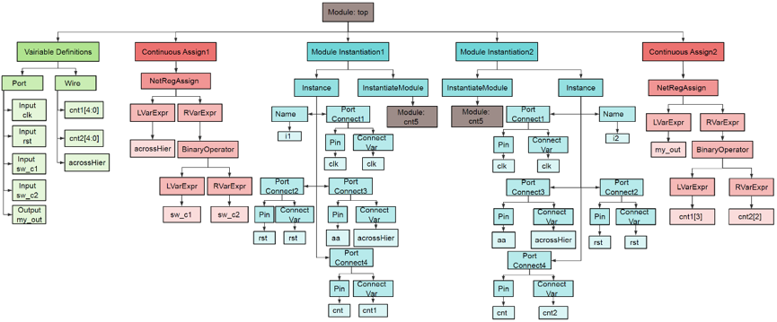

Verilog/SystemVerilog解析器通常会先把RTL代码转换为AST,但在工程师排查问题时,真正关心的往往不是“这个语法节点的父节点是谁”,而是“这个信号从哪里来、到哪里去、为什么会被判定为未负载”。
例如,一个顶层模块中可能有两个子模块实例,它们共享同一个控制信号;子模块内部又在时序always块中根据复位信号更新计数器;顶层最终再把两个计数器的某些bit做组合逻辑输出。如果只看AST,工程师需要理解多个子树之间的语法上下文。
寄存器
图一:典型AST结构

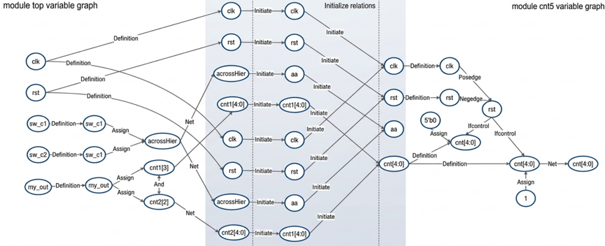

如果把变量关系抽象为图,则可以把clk、rst、acrossHier、cnt1、cnt2、my_out等变量节点连接起来,清楚表达驱动、负载、实例化映射、赋值和时序控制关系。如下图:
寄存器
图二:RTL级变量连通图
这张变量连通图的关键价值在于,它把代码语法转化为工程师熟悉的数据流和连接关系。对芯片设计人员而言,这比单纯的语法树更直观,也更适合在EDA图形界面中做点击追踪、高亮路径和跨层次跳转。

基于变量连通图,Lint检查被转化为高效的图遍历问题。以“查找某个变量是否有负载”为例,算法可以从指定变量节点出发,沿出边递归搜索下游节点,直到遇到符合规则定义的负载节点。对于跨模块端口,initiate边能够将当前层级的实例pin与子模块port串联起来,使追踪不再受限于模块边界。
更重要的是,图结构天然具有可解释性。工具不仅能告诉工程师“变量A未负载”,还可以进一步展示“变量A被哪条赋值驱动、经过哪个实例pin、连接到哪个子模块port、是否最终到达有效负载”。这对企业级EDA工具尤其关键,因为工程师并不只需要一个违例列表,更需要能够支撑代码修改决策的上下文证据。
