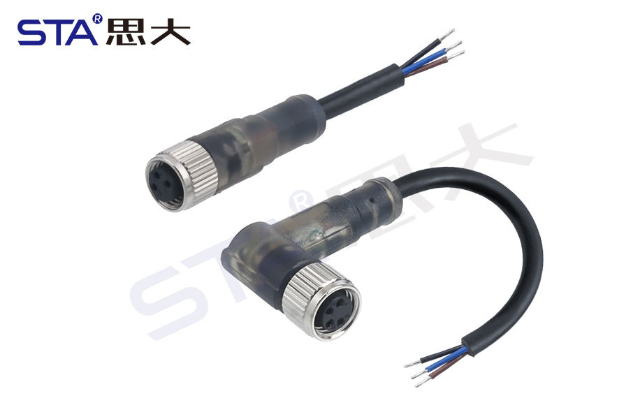

随着工业自动化和智能制造的快速发展,具备现场可视化诊断能力的M8防水连接器需求持续增长。思大电子推出的M8成型式插头带LED指示灯款,在紧凑结构和高等级防水(IP67/IP68)基础上集成LED指示灯,支持电源指示、信号反馈与故障诊断,广泛应用于传感器、机器人及LED照明等领域,是提升现场维护效率、降低设备停机的可靠连接方案。

结构类型:成型直式插头
插针类型:孔型
芯数:3芯、4芯
线材:PVC/PUR
线长:1/2/5M(定制长度)
认证:CE,RoHS,UL
标准:IEC 61076-2-104
壳体材料:黄铜镀镍/锌合金度镍
胶芯材料:PA66
密封材料:环氧树脂/橡胶
插针材料:黄铜/磷铜镀金
成型材料:TPU/PVC
绝缘阻抗:>100 MΩ
接触阻抗:≤5 MΩ
插拔次数:≥500次
适用温度:-25°C~+80°C
防护等级:IP67/P68
执行标准:IEC 61076-2-104

IP级保护:我们的连接器具有从IP67到IP68的密封选项,可防水、防尘和应对室外环境。
紧凑的外形:纤薄、轻便且节省空间,可在狭小的空间中无缝集成。
可靠的信号和电力传输:确保 LED 模块和灯带无闪烁、一致。
快速、免工具安装:许多解决方案都采用推锁系统,可简化现场工作并减少劳动时间。
LED反馈集成:内置彩色 LED 提供现场诊断支持,以提高故障检测和现场效率。
应用领域:
工业自动化:安装在接近传感器、光电传感器末端,当传感器动作时LED亮起,方便调试。
LED照明系统:用于户外LED灯带、建筑亮化或舞台灯的电源与信号分线连接,同时通过LED显示灯光模组的工作状态。
移动机械与机器人:用于机器人手臂关节或机械工程的线路连接,要求连接器耐震动且体积小。
户外设备:电动自行车、太阳能电池板接线盒,通过IP67/IP68防水确保雨天正常工作。
