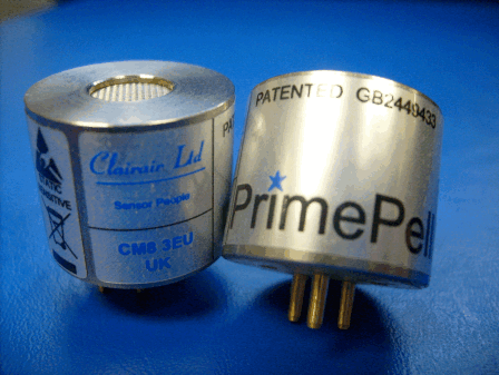

在这里,深圳市新世联科技有限公司给大家推荐一款公司代理的英国 Clairair 公司的 PrimePell 催化燃烧替代型 NDIR 红外传感器,凭借纯物理光学检测原理、抗中毒特性,完美适配化工制药行业的复杂工况。
PrimePell NDIR传感器的特点:
1.NDIR原理,交叉性气体少
2.长寿命,非消耗性技术
3.高精度
4.替代催化燃烧

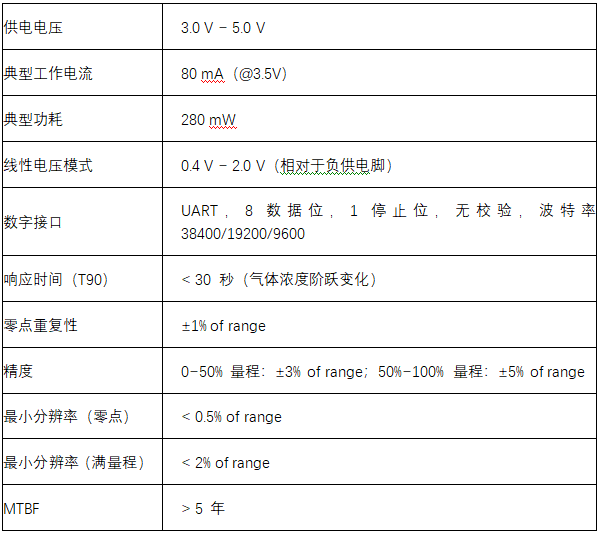

PrimePell NDIR传感器部分参数:
红外传感器
