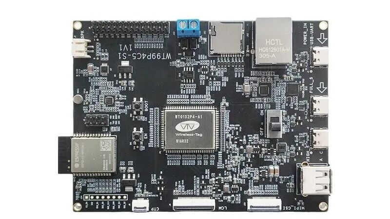

WT99P4C5-S1烧录流程一次讲清
你在调试WT99P4C5-S1开发板时有没有过这样的问题:“同一块开发板,为什么要烧两次?”、“ESP32-P4已经能用了,ESP32-C5怎么还连不上?”、“USB插上了,工具也打开了,为什么就是下载失败?”如果你在调试启明云端WT99P4C5-S1开发板时也遇到过类似问题,那这篇内容就是帮你把“烧录逻辑”一次讲清楚的。这块开发板的关键点在于:双模组协同设计

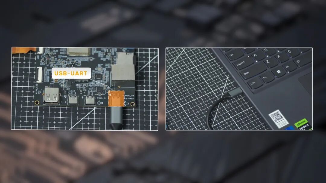

第一步:连接开发板
使用Type-C数据线连接:开发板 J1(USB-UART接口)、电脑USB接口,确保数据线支持“数据传输”,否则会识别失败。

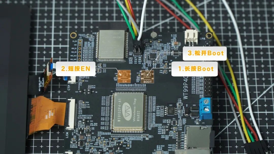

第二步:进入下载模式
依次操作:
长按Boot键 → 短按一次EN键 → 松开Boot键
此时: ESP32-P4 已进入固件下载模(Bootloader Mode)
ESP32

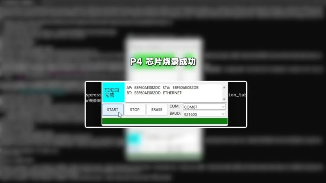

第三步:使用ESP-TOOL烧录
打开 ESP-TOOL:
选择正确串口
选择固件文件
点击开始下载
固件将通过串口写入ESP32-P4。

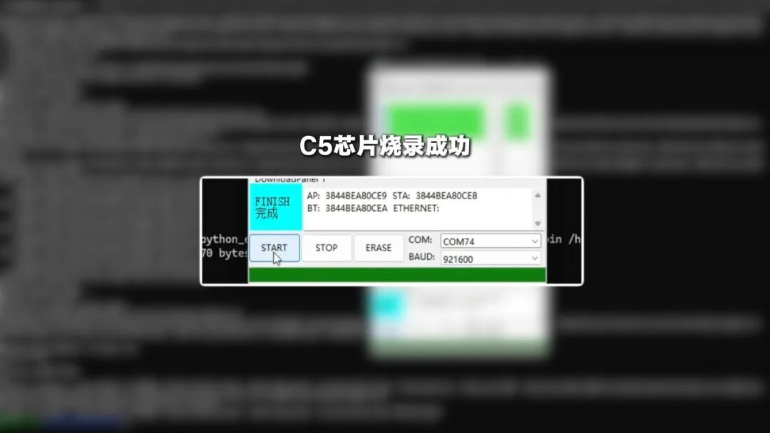

ESP32-C5-WROOM-1烧录方式
在无线通信与协同连接部分,该模块的烧录方式略有不同,更偏向外部控制。

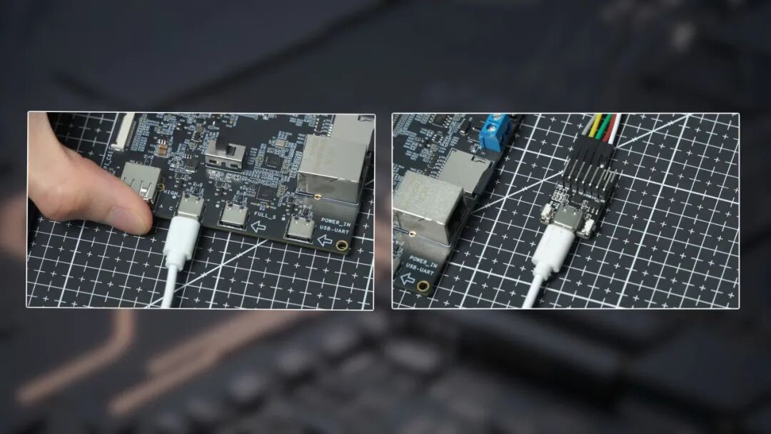

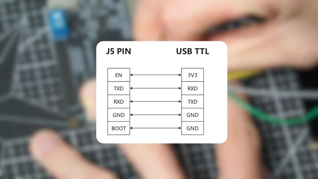

第一步:杜邦线连接
必须用杜邦线完整连接开发板J5烧录引脚(EN、TXD、RXD、GND、BOOT)与串口烧录工具(USB-TTL)。
ESP32
第二步:供电方面
请使用USB Type-C线为开发板独立供电(任意Type-C口均可),烧录工具仅负责通信,不提供电源。上电后,ESP32-C5会自动进入下载模式,无需额外按键操作。
ESP32
第三步:ESP-TOOL烧录流程
通过ESP-TOOL工具进行烧录:选择对应串口、加载固件、点击下载,等待写入完成即可。

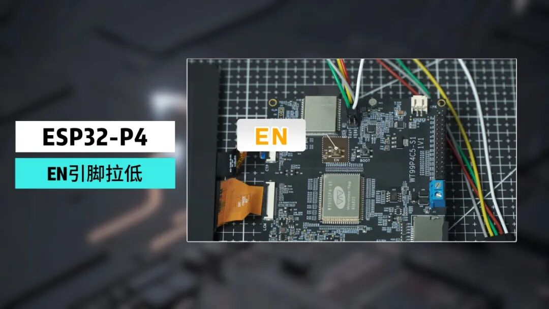

关键注意事项:双芯通信干扰问题
这是整个流程中最容易被忽略但最关键的一点。由于ESP32-P4与ESP32-C5之间采用SDIO通信机制,所以在要注意:烧录ESP32-C5时,必须要拉低ESP32-P4的EN引脚(关闭主控干扰)
否则可能出现:烧录中途断开、写入失败、校验错误、烧录成功但无法启动等问题。
