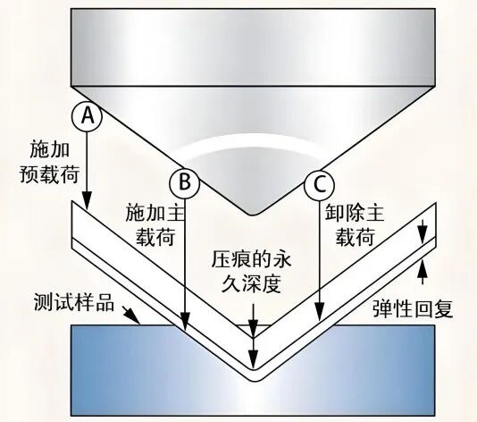

洛氏硬度广泛用于A、C、D、N标尺及划痕试验中,用于评价材料表面改性和涂层附着力。金刚石圆锥压头结构为120°锥角加顶端200μm球面冠部。根据ISO 6508-2GB/T 230.2标准,工作压头顶端球面半径需满足单个测量值在(0.2±0.015)mm以内,平均值在(0.2±0.01)mm以内,局部偏差不超过0.002mm
压头几何偏差会显著影响压入深度下的接触面积和应力分布,尤其在高硬度材料或浅压入场景中。传统接触式轮廓仪虽精度高,但仅能获取有限二维轮廓,效率较低且可能损伤压头;投影法便捷却难以量化三维局部偏差。

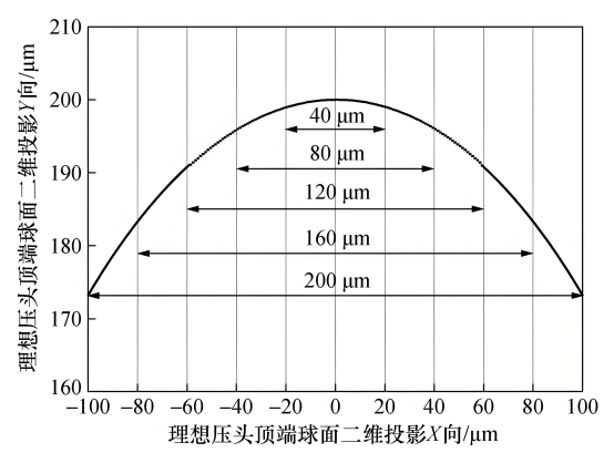

理想圆锥压头顶端球面投影和取样窗口示意图
实验选取国内4家供应商的40个工作压头(A、B、C、D组各10个)和1个标准压头(LTF)。数据处理以顶点为中心裁剪不同窗口:200μm×200μm、160μm×160μm、120μm×120μm、80μm×80μm和40μm×40μm,模拟不同压入深度下的接触区域。随后采用最小二乘法拟合球面半径,并计算与公称值(200μm)的偏差。

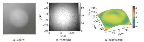

标准压头LTF的形貌测量结果
灰度图和高度图直观显示了压头表面质量差异。标准压头LTF表面光滑,等高线呈良好圆环形;工作压头则普遍存在研磨痕迹、棱角或局部缺陷,C组压头还显示出维氏压头再加工特征。

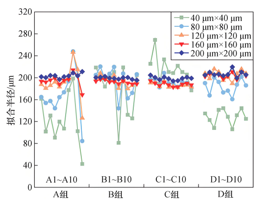

拟合半径结果显示,200μm×200μm窗口下多数压头接近公称值。但随着窗口缩小,半径波动显著:
B组平均拟合半径最接近200μm(199.059μm),一致性较好。
A组平均203.376μm,D组206.938μm,显示顶端区域趋于尖锐。
C组在小窗口下半径反而增大,表明顶端相对钝化。

这些趋势反映了不同厂家加工工艺对压头性能的影响。在40μm窗口下,部分压头拟合半径低至100μm左右,按公称半径计算的压入应力可能被低估超过2倍,直接影响硬度结果溯源。
偏差直方图进一步量化了局部几何偏差。标准压头残差主要分布在-1~1μm;工作压头偏差更分散,D组差等压头甚至出现-18~22μm极端值,与表面多面体特征对应。
