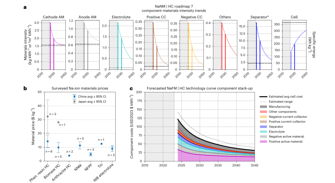

材料组分的学习曲线
Millennial Lithium
传统的技术预测喜欢用赖特定律——累积产量翻倍,价格下降某个固定比例。锂电池历史上这个学习率大约21%,看着很美。但问题在于,经典赖特定律假设价格能无限下降,零成本都不奇怪。这显然不合理——碳酸锂再怎么降也有矿石成本托底。
这篇论文的思路是:把电池拆成一个个材料组分,每个组分单独建一条带价格地板的学习曲线。地板从哪来?直接算该组分里关键矿物的化学计量权重之和。比如NMC正极,就是锂、镍、锰、钴按比例加权。学习曲线只管非矿物成本(设备折旧、工艺损耗等),矿物成本用实际市场价做地板。两条线一叠加,就是一个材料组分的真实价格走势。
再结合电池设计的技术路线图——正负极比容量、截止电压、极片厚度这些参数随时间怎么演进——就能算出每千瓦时到底需要多少公斤材料,进而把整颗电芯的价格拼出来。方法不花哨,但胜在物理约束扎实,不是拍脑袋。
电池
钠离子电池价格曲线构建:材料强度趋势、组分价格评估与价格曲线组合

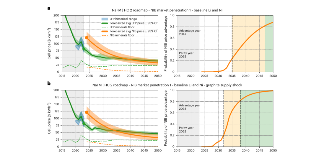

2030年前赢LFP
Millennial Lithium
6048种情景跑完,结论很直接:在基准假设下,钠电对LFP的价格平价概率达到20%的时间点大约在2030—2035年,价格优势概率超过80%则要拖到2035—2047年。2030年之前?几乎没戏。
为什么这么难?因为LFP也没闲着。论文预测,LFP电芯价格2030年就能到51美元/kWh。如果锂价持续低位(约10500美元/吨碳酸锂当量),甚至能压到45美元/kWh。钠电要从这根线下穿过去,光靠"钠比锂便宜"远远不够。
但有个变量能大幅改写剧本——供应链冲击。论文模拟了一个2027年石墨供给突然断裂的场景:钠电价格平价时间从2035年提前到2032年,价格优势时间从2047年提前到2038年。十年之差,就因为一个石墨。这说明什么?钠电最大的战略价值不是日常便宜,而是对冲锂电供应链风险
电池
钠电与LFP价格对比曲线(左)及价格优势概率(右),考虑锂电供应链冲击情景

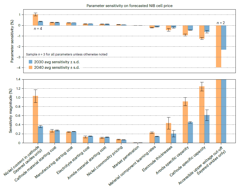

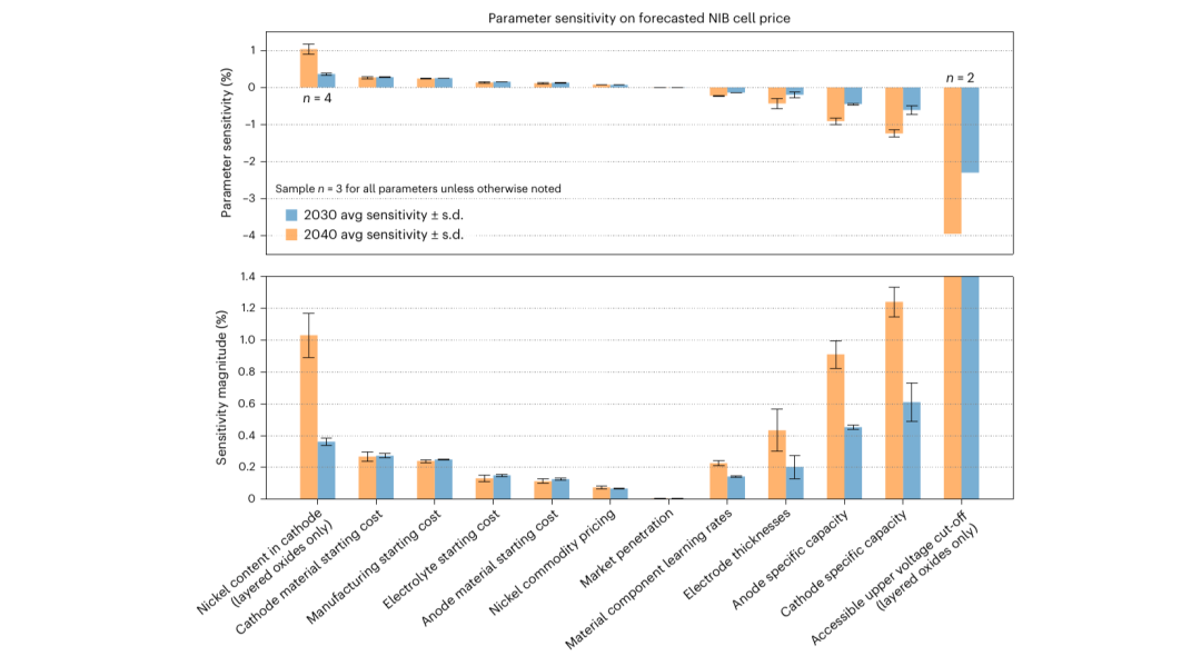

提升能量密度才是最狠的杠杆
Millennial Lithium
6048种情景里,什么参数对钠电未来价格影响最大?参数敏感性分析给出了排名:截止电压提升排第一,其次是正极比容量负极比容量极片厚度。市场渗透率和学习率反而排名靠后。
截止电压从4.0V拉到4.2V看着不起眼,但它同时推高比容量和标称电压,效果是叠加的。这是层状氧化物正极独有的优势——固溶体嵌钠行为允许这样做。而硬碳负极比容量从330提到400 mAh/g也不可或缺。硬碳的振实密度低、电压曲线斜,拖累了面容量,导致需要更多电解液填充孔隙,每一步都在拉高成本。
换句话说,工程进步比规模化降本管用得多。光靠"多造多降"的学习效应,钠电追不上持续进化的LFP。得在材料性能和电芯设计上真正突破,才有翻盘的资本。
电池
提升能量密度和降低关键矿物含量是影响钠电芯价格的最大杠杆
