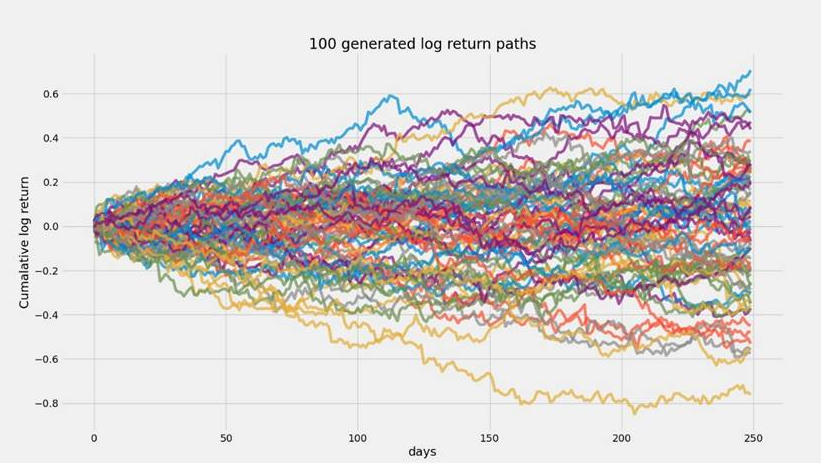

数据生成:通过对不同影响定价参数进行蒙特卡洛算法的雪球模型百万路径生成来得到对应的输出定价,生成数据集,把该数据集拿来作为神经网络模型训练数据,进而预测定价。
构建模型:可以使用多层全连接层(FC)的神经网络来实现,同时对激活函数和每一层神经元个数按照实际情况进行选择。
训练模型:这个训练策略是非常重要的,一个好的训练策略可以获得拟合更好的模型,这里可以采用低精度量化模型,更能符合在光计算卡中推理计算。
测试:对生成的模型进行测试,各项评价指标需要满足实际需要,同时保证模型的敏感性。
金融
百万路径生成
图片来源:光计算在金融领域的应用
