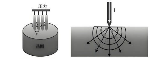

探针压力是影响垂直四探针晶圆检测精度的核心变量。研究构建基于开尔文公式的四探针载流子扩散流密度模型,揭示压力与电阻率之间的内在联系。
当探针与半导体表面形成半径r₀的半球接触时,平坦接触下的空穴扩散流密度可表达为:
S_p(x) = (D_p / L_p) Δp e^(-x/L_p)
在压入情况下,径向扩散满足
-D_p (Δp/dr)|_{r=r0} = (D_p/r0 + D_p/L_p) Δp
探针超程AB产生的接触力F_c = k × AB,通过弹性变形进一步关联压入深度。这一模型显示,压入深度与电阻率呈非线性关系:初始接触电压较高,随深度增加电压逐渐降低,在特定区间达到稳定
实验证实,不同探针的最佳压入深度多集中在0.5 mm,对应针压110-120 gf。此时测量稳定性最佳,既保证接触可靠,又减少表面划痕。该四探针载流子模型为装置设计和现场操作提供了理论支撑,帮助工程师精准掌控探针压力对晶圆电阻率的影响。

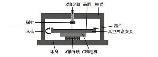

晶圆检测装置示意图
为实现6寸至12寸P/N型晶圆的高精度检测,装置采用龙门架垂直探针结构,结合极坐标系三轴运动系统。晶圆吸附在真空吸盘夹具上,通过X轴直线移动和C轴旋转完成全域映射。
总体布局与关键部件
床身选用天然花岗岩,确保吸振性和稳定性。X轴采和无铁芯直线电机,C轴配备气体静压轴承和力矩电机。系统尺寸控制在900×700×500 mm以内,总重≤150 kg,满足车间部署需求。

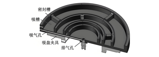

C轴真空吸盘夹具
晶圆
A 轴真空吸盘夹具示意图
直径480±0.1 mm,平面度8 µm,轴向跳动±5 µm。内部多槽吸气设计,支持不同尺寸晶圆稳定吸附,防止测量中滑移。

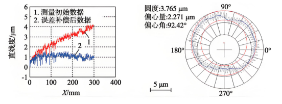

直线导轨的直线度误差(左)A 轴轴向跳动误差(右)
装置装配完成后,使用激光传感器验证精度。X轴直线度校准后优于4.6 µm/260 mm,C轴径向跳动4.105 µm,均满足设计要求。

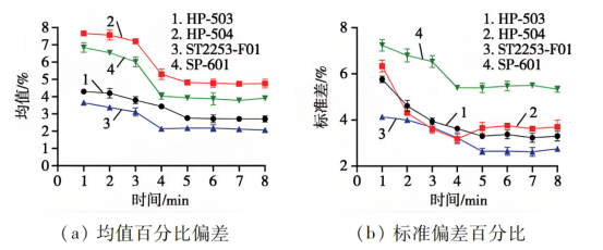

在控制环境下,对HP-503、HP-504、ST2253-F01、SP-601四种探针进行对比。探针预热至关重要:通电5 min后,针尖温度稳定在28.8~29.0℃,电阻率均值误差降至3.397%,标准偏差2.865%,显著优于预热不足时的波动(均值变化最高7.58%)。
云图显示,HP-503和ST2253-F01均匀性最佳。实验证实,探针刚接触时电阻偏高约10%,稳定针压和预热后数据可靠,表面损伤最小化。
这些量化结果为行业提供了参考标准,也验证了垂直四探针在晶圆检测中的可靠性。
