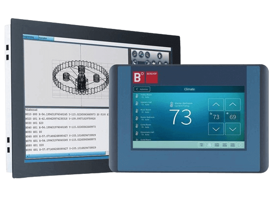

宏集Berghof DC-PI触控一体机边缘设备
系统采用搭载Hailo-8 AI加速芯片的DC-PI边缘设备,专为工业边缘计算场景设计。
Hailo-8峰值算力可达26TOPS,能够流畅运行YOLO等主流深度学习视觉模型,实现高精度目标检测与实时推理。同时设备具备工业级环境适应能力,可在-40℃至+85℃环境下稳定运行,满足高温、高湿、高粉尘等复杂工业现场需求
相比传统GPU方案,整机功耗仅约2.5W,无需额外配置高功率电源或散热系统,可直接部署于生产线边缘侧,降低实施成本和后期运维压力。

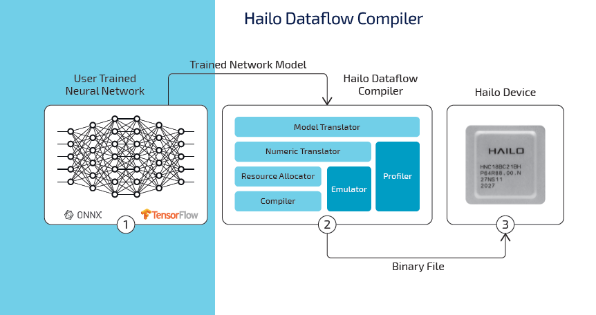

Hailo AI 模型编译部署全流程
2
AI视觉与工业控制深度融合
在软件层面,系统将AI视觉识别与工业控制程序进行深度集成。视觉算法负责目标检测、分类识别和尺寸判断;CODESYS控制程序负责逻辑运算、设备联动和动作执行。通过高效的数据交互机制,实现检测结果与控制指令的实时同步,确保高速生产线上的稳定运行。
从模型训练、部署到现场运行,系统均采用标准化流程:
模型训练 → 模型优化 → 边缘部署 → 实时推理 → 自动控制
不仅降低项目实施难度,也便于后续快速复制到不同产线和应用场景。
