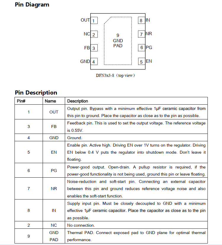

PC3970系列是高性能低压差(LDO)电压调节器,具有高电源抑制比(PSRR)、低噪声、快速瞬态响应和高精度。这些器件适用于需要最高1.0A负载电流的稳压电源应用。PC3970系列可通过外部电阻分压器提供0.55V至5.0V的可调输出电压。器件在有效电容值为1.0μF或更大的陶瓷输出电容下保持稳定。器件通过电流限制功能防止短路,并通过热过载保护防止过热。这些器件采用标准DFN3x3-8封装。
