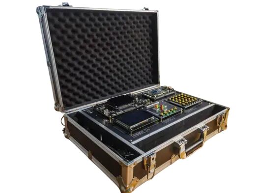

现场提供远程实验箱,支持 SBIT 固件烧写或 JLink 调试 。除评阅更新后的文档外,增加现场演示与答辩环节。选手需现场运行仿真、演示串口打印功能,并接受评委针对设计文档实现细节的提问。

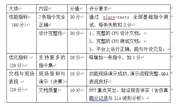

小眼睛科技2.评分标准

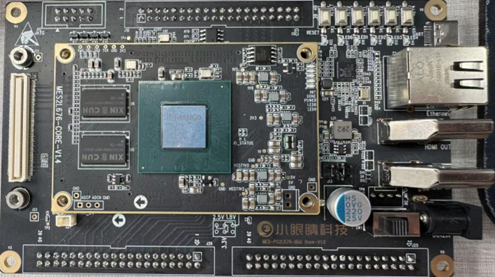

  • 初赛统一使用远程 FPGA 实验平台(紫光同创 Logos2 - PG2L200H)提供远程 JTAG 下载、UART 串口回显、ILA 波形抓取等功能。
决赛使用线下实验箱,支持 SBIT 固件烧写或 JLink 调试。

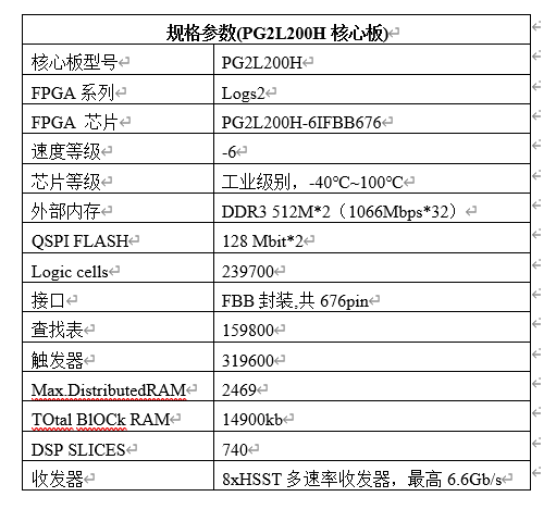

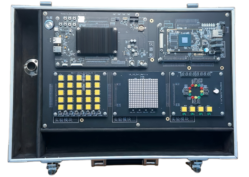

附录3小眼睛科技实验箱及开发板硬件参数
小眼睛科技
本赛事初赛全程使用FPGA 远程实验平台,选手无需现场硬件,通过 Web 浏览器即可完成 CPU 软核开发、综合、布局布线、下载、调试与 CoreMark 跑分全流程。
平台采用国产紫光同创 Logos‑2系列 PG2L200H-6IFBB676,提供稳定远程 JTAG 下载、UART 串口回显、ILA在线逻辑分析仪、实时状态监控,满足 RV32I CPU 从功能验证到性能测评的全部需求。
平台支持:
远程 bitstream 烧录与在线调试UART 串口实时打印(CoreMark 结果输出)
ILA 波形抓取(流水线、Cache、分支预测分析)
固定时钟约束与稳定运行环境
统一硬件平台,保证评分公平
