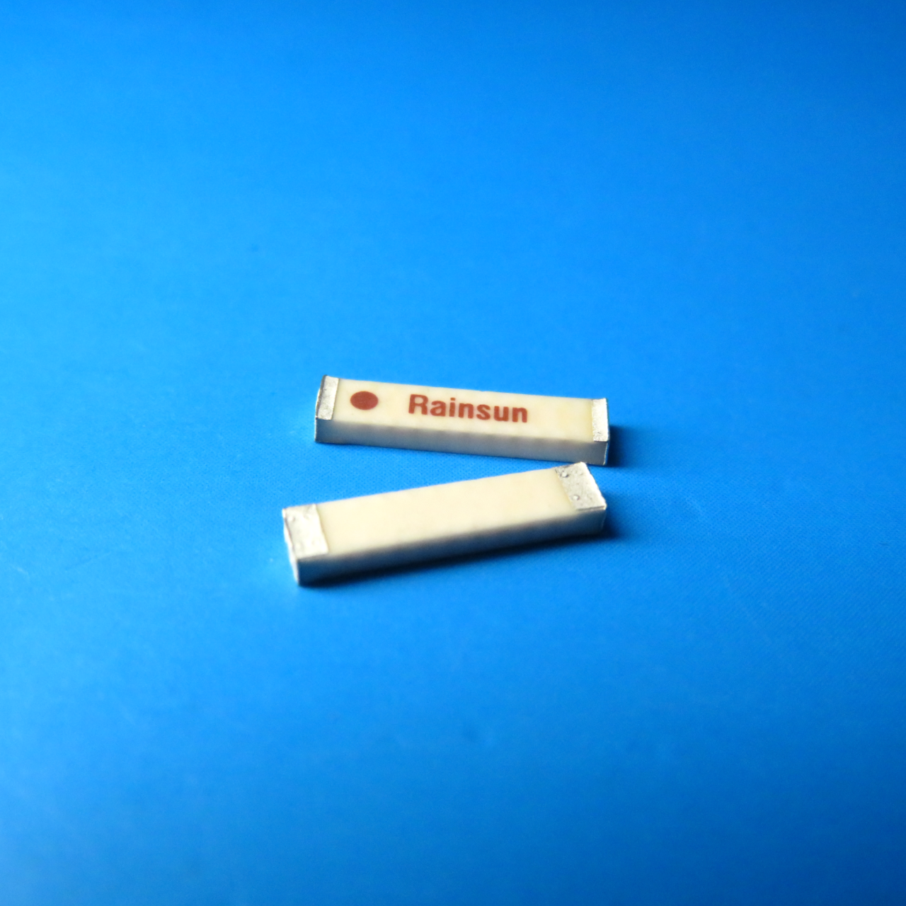

检查点一:净空区 90% 的人都没留够
天线
这是排名第一的踩坑重灾区,没有之一。
什么是净空区?
简单说,就是陶瓷天线下方和周围绝对不能有任何金属、铜箔、导线、元器件的区域。
陶瓷天线本质是谐振器,靠电磁波在介质中辐射工作。旁边只要有金属,就会:
吸收辐射能量 → 效率暴跌
改变电磁场分布 → 频率偏移
产生耦合干扰 → 噪声变大
 常见错误示范
天线下方铺地(最致命!)
天线旁边走信号线、电源线
天线上方贴屏蔽罩、金属外壳
电池、马达等金属件靠近天线

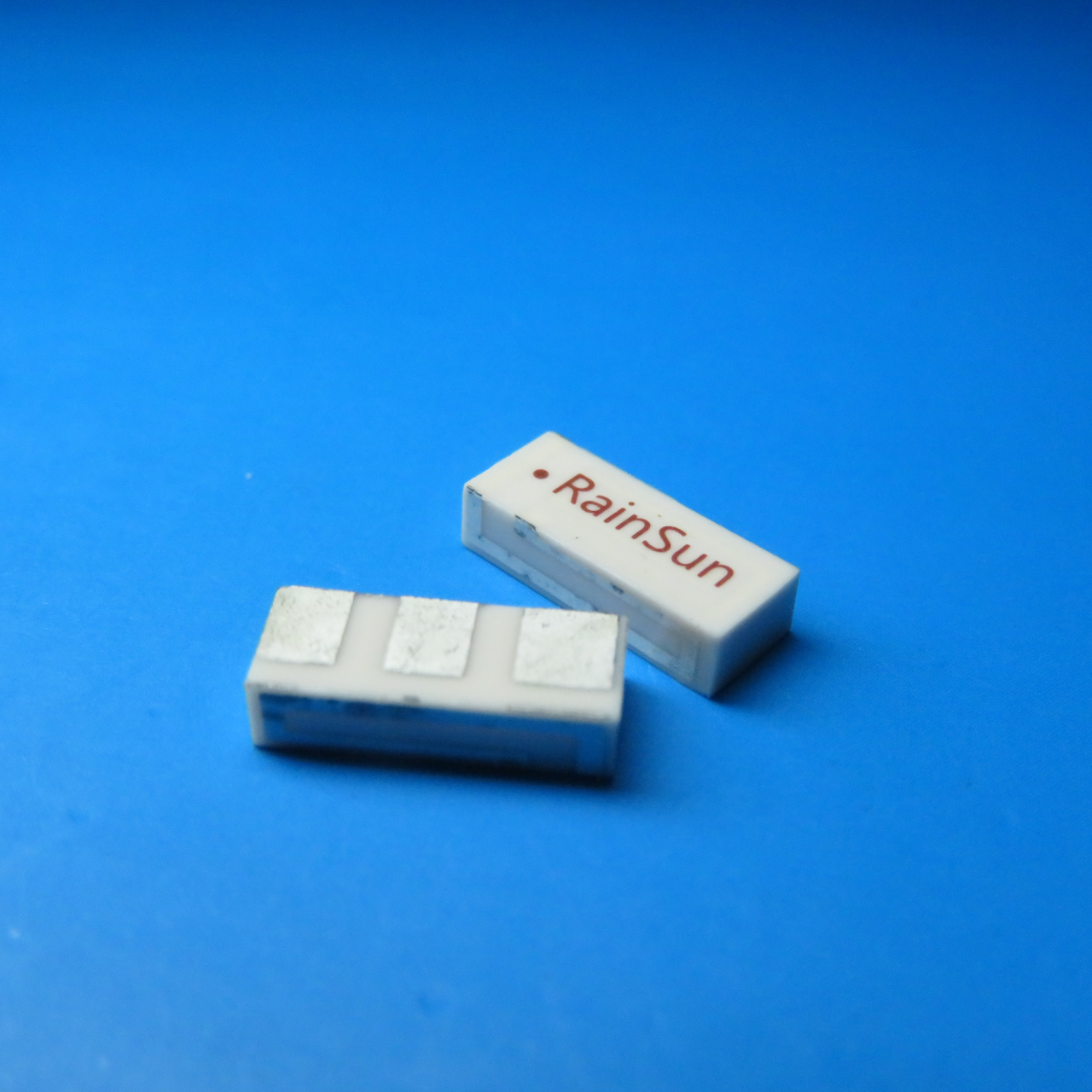

检查点二:焊接与匹配
天线
净空区没问题?接下来看焊接和匹配。
1. 焊接工艺的坑
陶瓷天线是 SMT 贴片,看起来简单,实则很多坑:
焊锡过多 → 焊盘爬锡到天线辐射体 → 相当于天线尺寸变大 → 频率往低频偏
焊锡过少 → 接触不良 → 阻抗不连续 → 驻波比飙升
手工焊接 → 温度过高 / 时间过长 → 陶瓷介质特性改变 → 永久性性能下降
2. 匹配电路,别省这几个元件
很多人以为:"厂家说天线已经 50Ω 匹配好了,不用额外加匹配。"
理论上是对的,但实际PCB 布局、走线长度、板材介电常数都会引入额外阻抗
建议做法:
预留 π 型匹配位置(电容 + 电感 + 电容)
先用 0Ω 电阻占位,量产前根据实测微调
优先调试靠近天线端的匹配

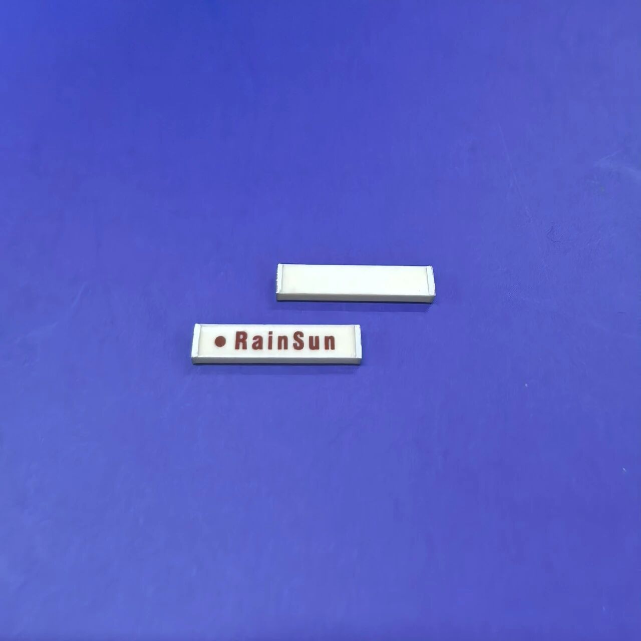

检查点三:环境干扰天线
前两项都没问题?那大概率是环境干扰。
1. 金属外壳的影响
把设备装进金属壳,信号直接衰减10-20dB,这是物理定律,无解。
解决方案:
天线位置开孔(非金属材质窗口)
天线外置,伸出外壳
改用 FPC 天线贴在外壳内壁
2. 人体遮挡效应
手持设备、可穿戴产品,人手/ 人体靠近天线时,信号会衰减 5-12dB
优化方向:
天线放在设备顶端 / 边缘,远离手握区域
适当降低天线 Q 值,增加带宽
选用人体影响较小的天线结构
3. 板上干扰源
以下元器件会严重干扰天线:
DDR 内存、高速 CPU(数字噪声)
电源模块、DC-DC(电源纹波)
显示屏、摄像头(EMI 辐射)
解决:天线远离这些干扰源 ≥ 15mm,中间加地屏蔽。
