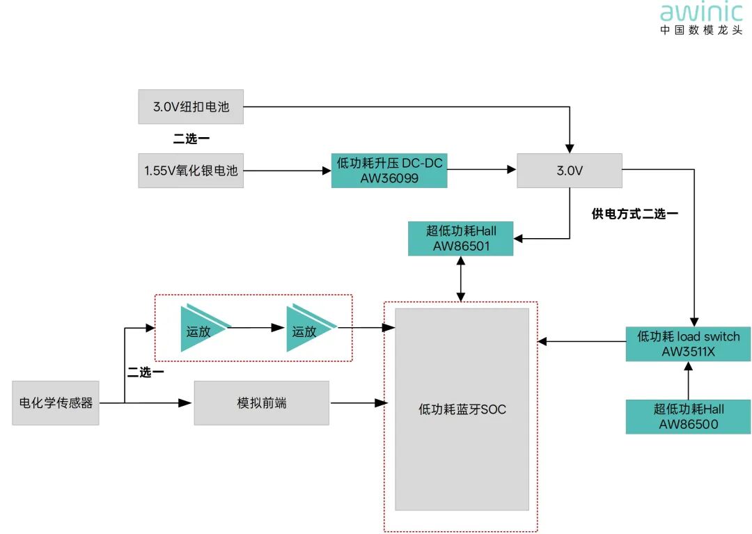

针对连续血糖监测仪(CGM)对微型化与长续航的严苛需求,艾为电子重磅推出一系列小封装、低功耗完整解决方案,涵盖霍尔开关、负载开关、升压 DC-DC 及运算放大器等关键器件,具体应用架构如下:
艾为电子
图2   CGM应用框图

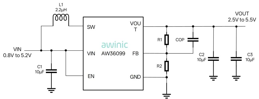

低电压,低功耗,小封装Boost
AW36099X系列为艾为电子自研的高效率、超低功耗同步升压转换器,高度适配 1.55V 氧化银电池供电场景,可满足后级 SOC 及外围电路的升压需求。AW36099X系列特性如下:
输入电压:0.8-5.2V
输出电压:2.5V-5.5V
静态电流:0.35μA
支持真关断
转换效率:93%@I-load 10mA~300mA
封装:WLCSP 1.245*0.885*0.600-6B和DFN 2*2*0.75-6L
艾为电子
图3   AW36099X应用电路

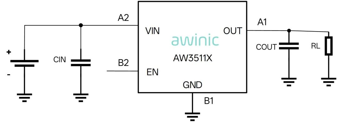

低功耗,小封装 Load Switch
专为CGM等便携设备打造,可在存储/运输阶段,关断后级负载,大幅提升续航
输入电压: 1V ~ 5.5V
具备QOD快速泄放电功能
最大过电流能力:2A
使能静态电流:2nA typ @VIN3.3V
关断静态电流:16nA typ @VIN3.3V
AW35111:高电平使能
AW35114:低电平使能
封装:FCDFN 0.8mm*0.8mm*0.55mm-4L,
         FOWLP 0.8mm*0.8mm*0.538mm-4B
艾为电子
图4   AW3511X应用电路

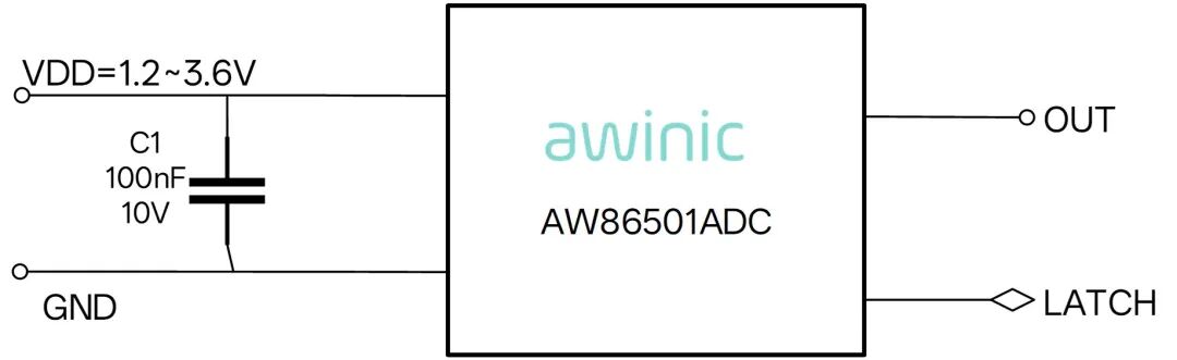

突破功耗极限
AW86501ADC 系列霍尔传感器,成功攻克 “空间受限、续航焦虑、环境干扰” 三大行业核心痛点,从技术底层为 CGM 产品实现小型化设计、货架期长效保障,以及运行稳定性提供三重关键支撑。关键指标:
电压范围:1.2V~3.6V
休眠典型功耗:60nA(VDD=1.5V)
全极性
无最大磁通量限制
输出类型:推挽输出
温度范围:-40℃ ~ +85℃
输出锁存控制功能
Latch引脚输出电流能力20mA
封装:WBDFN 1mm*1mm*0.55mm-4L
艾为电子
图5   AW86501ADC 应用电路

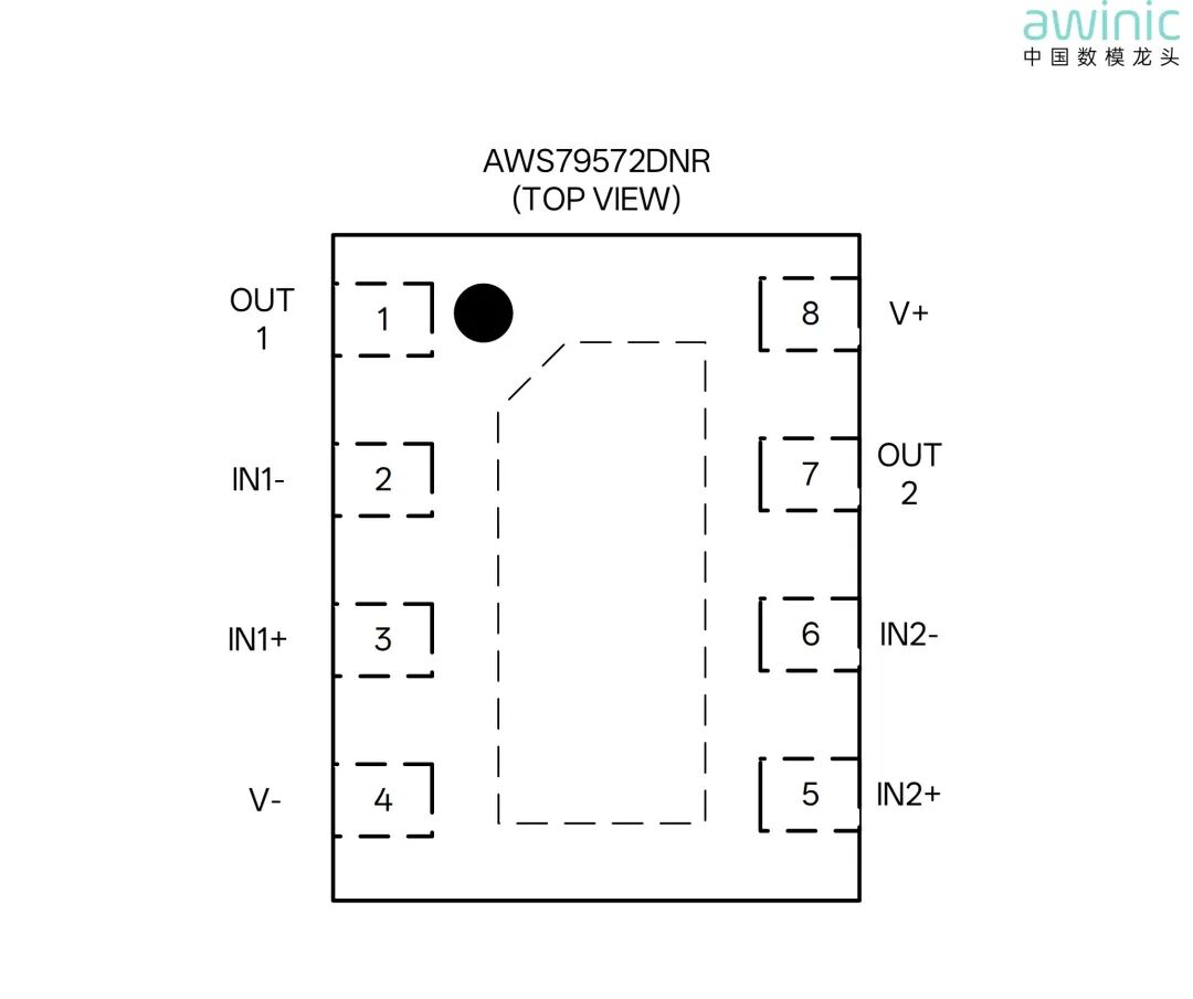

超低功耗运算放大器
艾为电子小封装、低功耗、低失调运算放大器精准赋能血糖传感器后级信号调理助力传感信号稳定可靠输出。关键参数如下:
供电电压: 1.4 V ~ 5.5 V
低失调电压: 200μV max
低失调电压温漂: 1.4μV/℃ typ
低输入偏置电流: ±1 pA typ
低频噪声7.5μVP-P  @0.1 Hz to 10 Hz
增益带宽积: 1.4KHz
压摆率: 0.34 V/ms
轨到轨输入输出
温度范围: -40 ℃ ~ +125 ℃
封装:DFN2mm*2mm*0.55mm-8L
艾为电子
图6   AWS79572DNR封装示意图

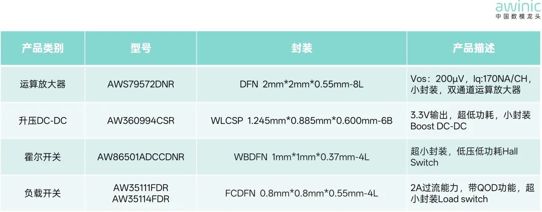

艾为电子CGM物料推荐选型表
艾为电子
表1  艾为电子CGM物料推荐选型表
