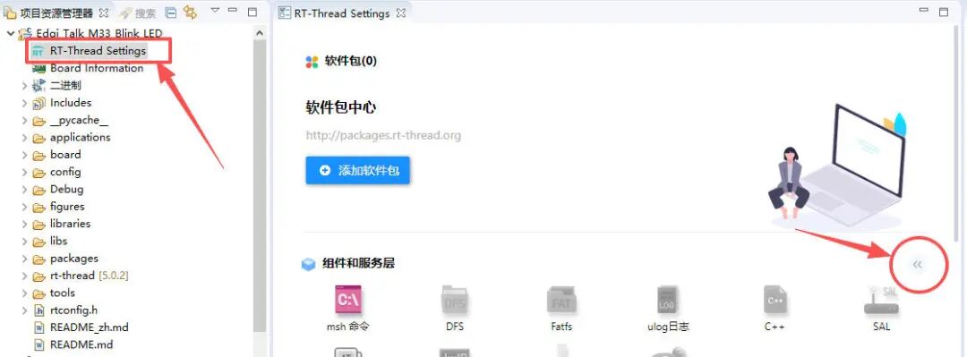

加载 M33_Blink 工程,使能 M55 内核;

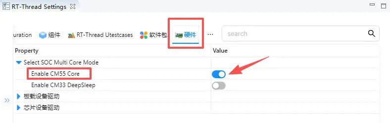

进入 硬件 标签页,使能 CM55 内核
智能语音

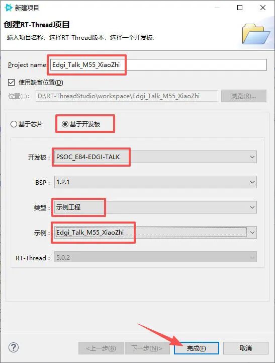

文件 - 新建 - RT-Thread 工程 - 选择 M55_XiaoZhi 例程;
智能语音
